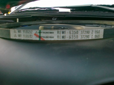

Для начала нужно открутить натяжной болт(головка на 12),выкрутив его на пару сантиметров, потом отпускаем гайку шкива ролика(головка на 22). Под натяжкой ремня ролик падает на те самые пару см вниз.... Снимаем ремень.
Номер ремня и его маркировка

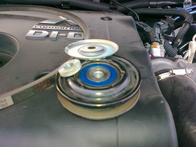

Придерживая шкив выкручиваем гайку до конца и снимаем с натяжного пальца шкив с гайкой(это одно целое), жестянку-пыльник и проставочное кольцо. Немного неудобно, снимать всё это чтоб не уранить вниз на защиту движка :)
шкив, пыльник и кольцо

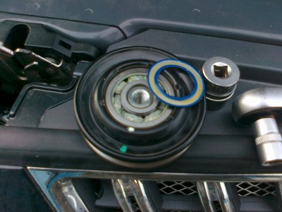

В шкив внешней обоймой запресован подшипник, во внутреннюю обойму запресована гайка/втулка/пыльник (свареные между собой) Зная размеры подшипника- перепресовка- плёвое дело. Но я решил поэксперементировать :)
Подшипник---- NTN JAPAN 6303 LH
Люфтов нет, в руках не буксует, вид приличный, наката незамечено... а вот смазка внутри на вид как салидол и густючаяяяяя....
вскрытие
вскрытие
Подцепив ооочень тонким и острым носиком ножа защитное колечко снял его. Промыл и продул потроха, набил смазкой Mobilgrease XHP 222. Обратно защитное кольцо встало в свой паз на ура- как будто и не разбиралось.
Собрал-завёл-радуюсь. Нормальному звуку работающего дизеля :*VICTORY*:

MR 958030 ролик в сборе только. Ценник +- 2рубля
размер подшипника по каталогам 17x47x14
Подшипник водомёта 17x47x14 KAWASAKI :*ROFL*:
1363469 VOLVO подшипник генератора --- наш :)
1 120 905 533 Bosch --- он же :)
140420 NSK--- он же :)
А можно просто помазать :)
