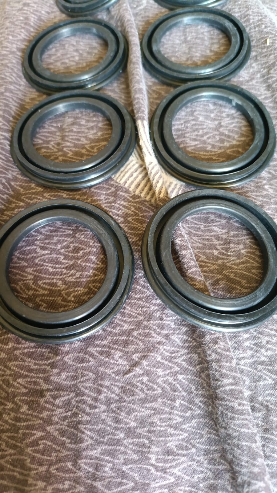

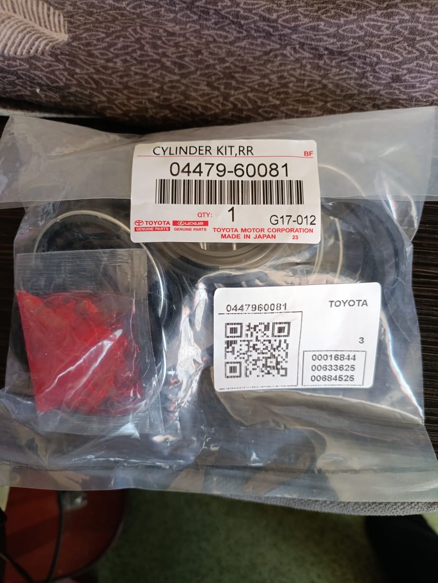

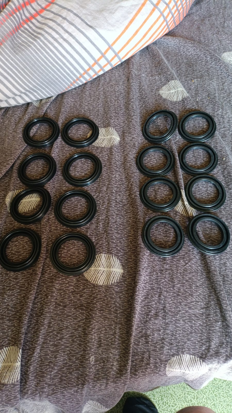

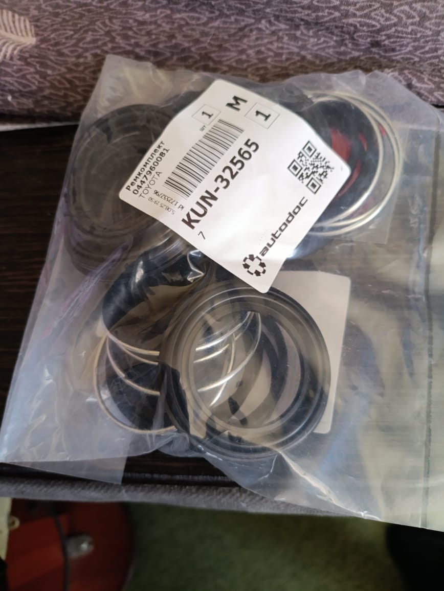

На передние суппорта нам подходит ремкомплект от toyota Ремкомплект суппортов
Toyota 04479-60081
Toyota 0447960030
Купил на всякий случай, но пока не ставил. 1680рэ.
Что интересно, комплект на два суппорта, а пылиников 16! Долго ломал голову зачем столько? Оказывается на разные суппорта, с отбортовкой под кольцо и без. Как вычитал (возможно не точно) суппорта от LC и FJ отличаются этим, а поршни одинаковые. Поправьте если это не так.

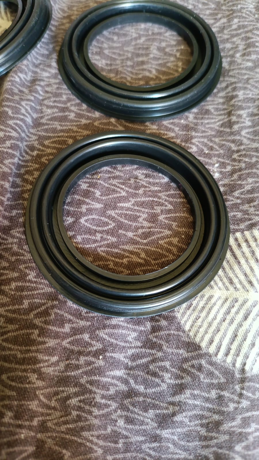

Сообщение gansales »
Вот, пыльники отличаются, нам подходят те что слева.

Сообщение der fliegende »
gansales писал(а): 29 окт 2025, 21:07 Ремкомплект суппортов
Toyota 04479-60081
Toyota 0447960030
Это оба артикула на перед?
Или всё же первый на перед а второй на задний суппорт?
