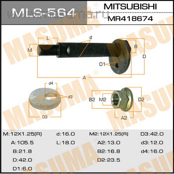

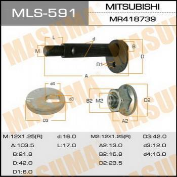

MR418674-Болт развала задней подвески
MR418739-Болт схода задней подвески
Может кому понадобится :)

А точно не наоборот?
"MR418674 - Болт развала задней подвески - 105,5 мм.
MR418739 - Болт схода задней подвески - 103,5 мм."
и у них длина разная на пару мм..
а на подвеске спереди , эксцентрик ещё длиннее:
MR418673 - Болт развальный передней подвески - 119 мм.
но их 4 штуки одинаковых, а те, на зад, можно при установке перепутать..
диаметр одинаковый - 16 мм.

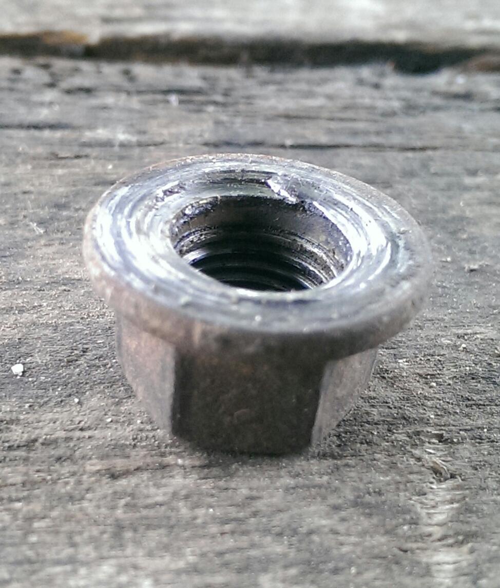

Вот-вот, и я про это же! Но разница по длине внутренней области, между этими болтами, та, которая в сайленте находится, в 1 мм..
На моём монтеро 3 после замены сайлентблоков уходит схождение в минус 4-7 мм. если поездить немного.. Вот думаю из за чего.. пока машина стоит, обдумываю план действий..
Думаю надо лезть смотреть, может действительно болты в сервисе перепутали, и шайба-эксцентрик упирается в фаску и сайлент не зажимается. Надо было метки на болтах краской поставить.
Делали в сервисе, своего гаража нет. А в сервисе послали куда-подальше.. вежливо)) Поэтому обдумываю сейчас "откуда ноги растут", и что делать ))

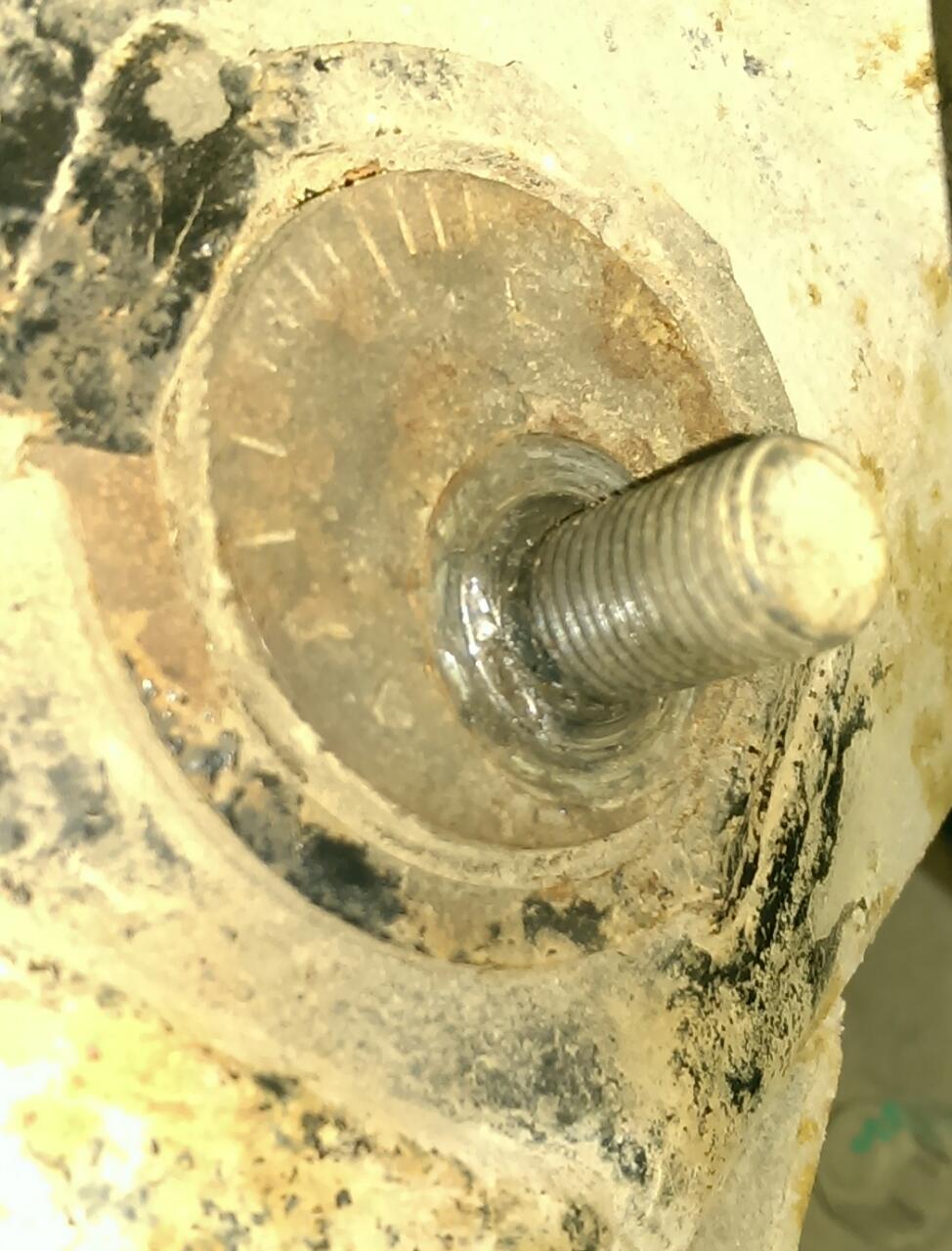

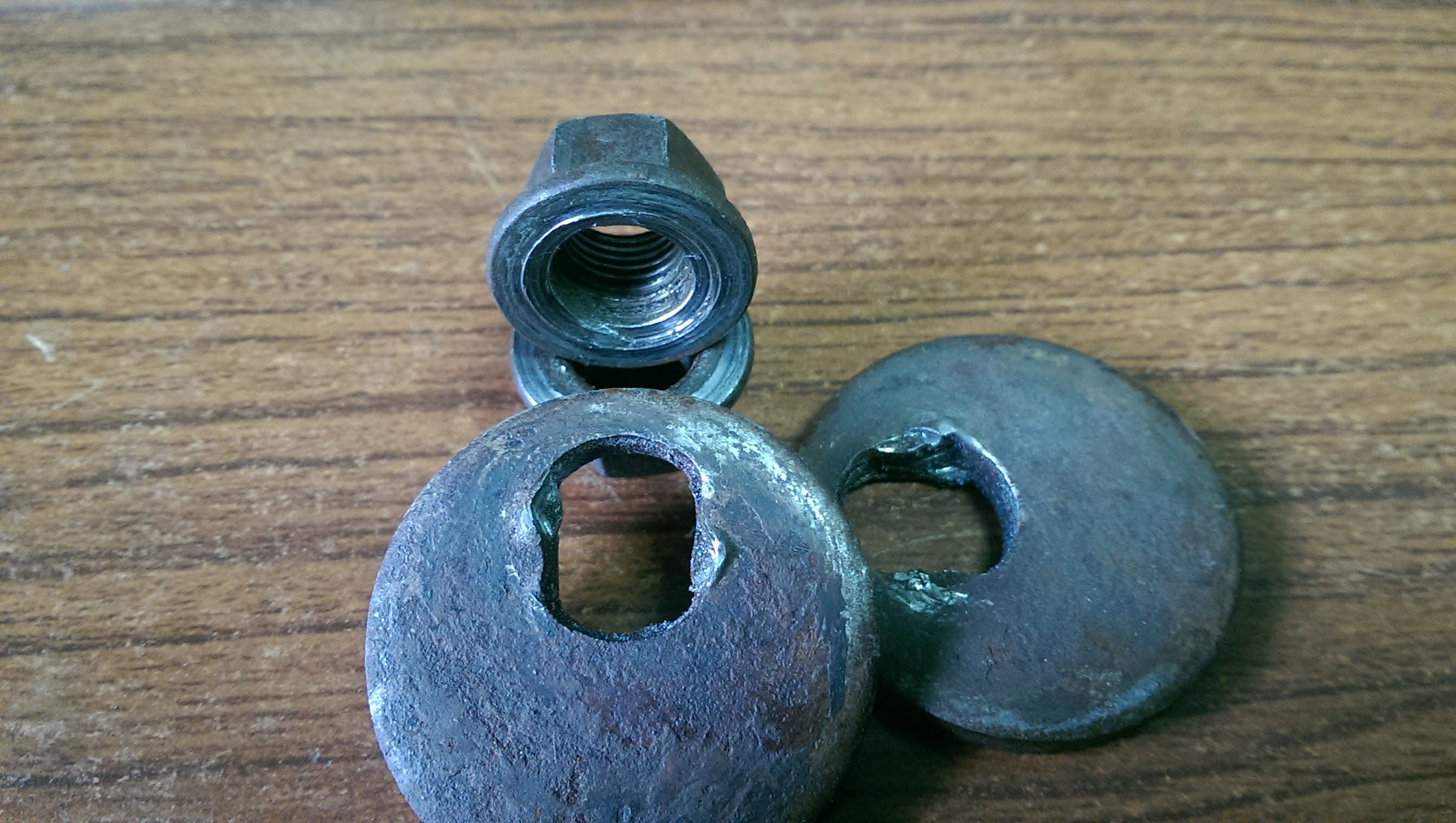

Так и есть, болты перепутали, хотя они даже подписаны. Не хватало как раз того самого миллиметра.. На одном, на шляпке болта, буква L на другом T
Гайка упиралась в конец резьбы и соответственно сайлентблок не зажимался и "гулял"... На фото плоховато видно, но видно, как "притёрло фаску" гайкой. И длинный болт заметно выпирал из гайки, по сравнению с коротким.
Не очень как-то система продумана... Надо гайку с выступом и с отступом внутри на диаметр 16 мм, чтобы пару мм болта было куда входить, а не упираться, так как с другой стороны болты не перепутали, но там тоже гуляло, меньше немного, но тоже, пока не затянули по самое нихачу, но с такой же историей с гайкой.

В общем дополнение небольшое: - С другой стороны болт то правильный стоял, а схождение гуляло потому, что рукожопый ремонтник в сервисе шайбу-эксцентрик криво поставил, и так и затянул, поэтому шайбу и закусило гайкой, и соответственно сайлент не зажимался... на фото видно. А если правильно всё поставить, то там место для затягивания ещё 2 - 2,5 мм остаётся, чтобы гайка не упиралась в конец резьбы, как произошло с длинным болтом ... Пришлось самому всё смотреть и переделывать..
Вывод: механики в нашем филиале Гиперавто - ганд... нехорошее слово. А стенд для регулировки схождения у них хороший, Hunter какой-то.
Может кому пригодится эта информация. А крутить такие гайки нельзя доверять кому попало.. Половину работы у них в сервисе сделал сам, разрешили :)))
