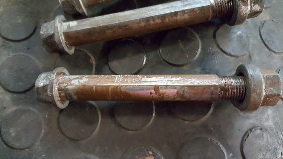

Я смазывал развальные болты медной смазкой в спрее.
В октябре 2014 года.
В июне 2016 заменил развальные болты на болты из нержавейки.
Вот фото болтов все еще в медной смазке.
И это после московских реагентов.
Подробнее в этой теме на 67 странице, от 10 июня 2016 года.
http://pajero4x4.ru/bbs/phpBB2/viewtopi ... &start=990

Далеко ходить не будем... Я о работниках автосервисов, которые со стажем. Загнал сегодня свой автомобиль на как раз эту самую процедуру смазки. Встретил такого же как и я паджеровода, стоим с ним трещим, короче от авто я отлучился, а когда вернулся вижу что этот сцуко "специалист" вынимает болты и увидев на них смазку не протирая её и не нанося новую (мною привезённую) не нанеся меток маркером (о чём я его попросил и маркер тоже привёз) сует болты обратно и тянет со всей дури! На мои возражения что и как нужно сделать ответ один "Всё равно на развал поедите и там всё поправят". Короче болты вынимали ещё раз и при мне мазюкали от души, смазка циатим-201. Выехал из этой шарашки с "кривым" рулём и в очередь записался на регулировку. Год назад в этом же сервисе паренёк без стажа так болты смазал и по меткам выставил что на стенде регулировок всё было в зелёной зоне и авто рулилось одним пальцем. Это про отношение к работе разных специалистов. Теперь по болтам, все передние и верхние задние были в смазке, а вот два задних нижних были почти "сухие" и уже в ржавчине... Предыдущий раз смазывались болты тринадцать месяцев назад! Пробег за это время составил около 6000км. Всем удачи!!!
:*SCRATCH*: а если такой пробег за 4 месяца, сколько тогда закиснет... за год?

"Специалистов "во всех областях хватает .А для информации выдержка из тех.условий смазки ЦИАТИМ-201 :"существенным недостатком смазки ЦИАТИМ-201 является её высокая гигроскопичность и как следствие — малопригодность для работы в открытых узлах, работающих в незащищённых атмосферных условиях или повышенной влажности. Именно поэтому данную смазку нежелательно применять в автомобильной технике, в качестве заменителя смазки ЛИТОЛ-24. Также крайне неэффективно применять эту смазку для консервации деталей и механизмов." В данном случае Уважаемый eheyler я думаю можно верить тому что написано . :;-):
Поэтому совсем не удивительна коррозия на болтах при пробеге всего 6000 км .Свои болты после смазки вынимал посмотреть через 1.5 года и 20000 км пробега -даже повторно можно было не смазывать . :*DANCE*:
Любезный, до этого они были смазаны графиткой:) И ещё раз повторюсь "Не читайте советских газет" вся эта шняга из одной бочки, только красители и наполнители разные. Переключите своё внимание на камасутру, там тоже много для Вас полезного...

Смазка "медная" от LM (не серей). Нанесена 2 (два) года назад.
В этом году проверено при сезонной смене резины, перед обязательным "развалом" - все болты в отличном состоянии, крутятся и вынимаются легко. Немного смазали, без полного вынимания , глобальную процедуру планирую на весну (опять к смене резины).
"Медь" вполне работает.
