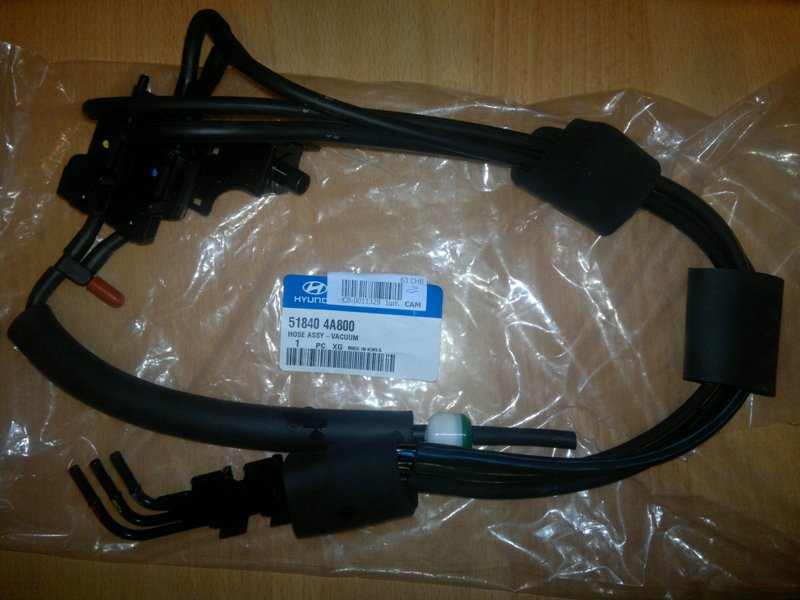

Пришли клапана за 400 руб. да еще со всеми трубками

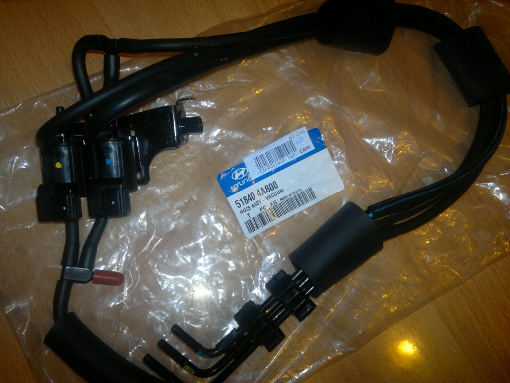

вот еще

Поменял клапана, один был дохлый, -мигает, поменял датчик в мосту -мигает,вакум отличный, плюнул- пока сцепление цело, чтобы не снимать коробку чтоб там датчики поменять, буду ездить так, хорошо что передок вкл и откл

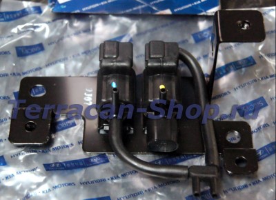

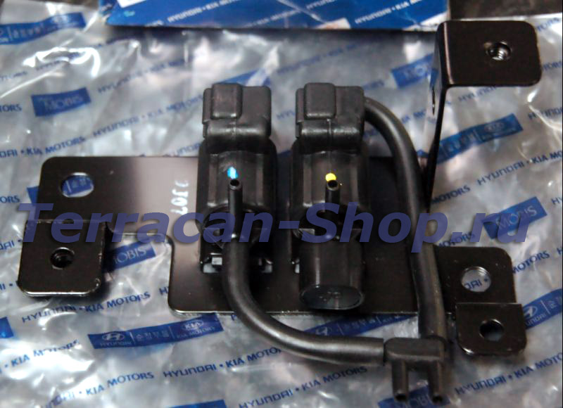

Что то просмотрел. А где заказывали?YAKOVYAAV писал(а):Пришли клапана за 400 руб. да еще со всеми трубками

Я почему спросил. На сайте который указан на фото цена в 6 раз дороже.

51840-4A800 400 руб.nivasik писал(а):Я почему спросил. На сайте который указан на фото цена в 6 раз дороже.
на данный момент у меня стоит российский клапан 120 руб. все работает..поставил, чтобы первое время ездить...пришли хундаевские - поставдю их...
