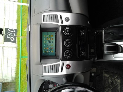

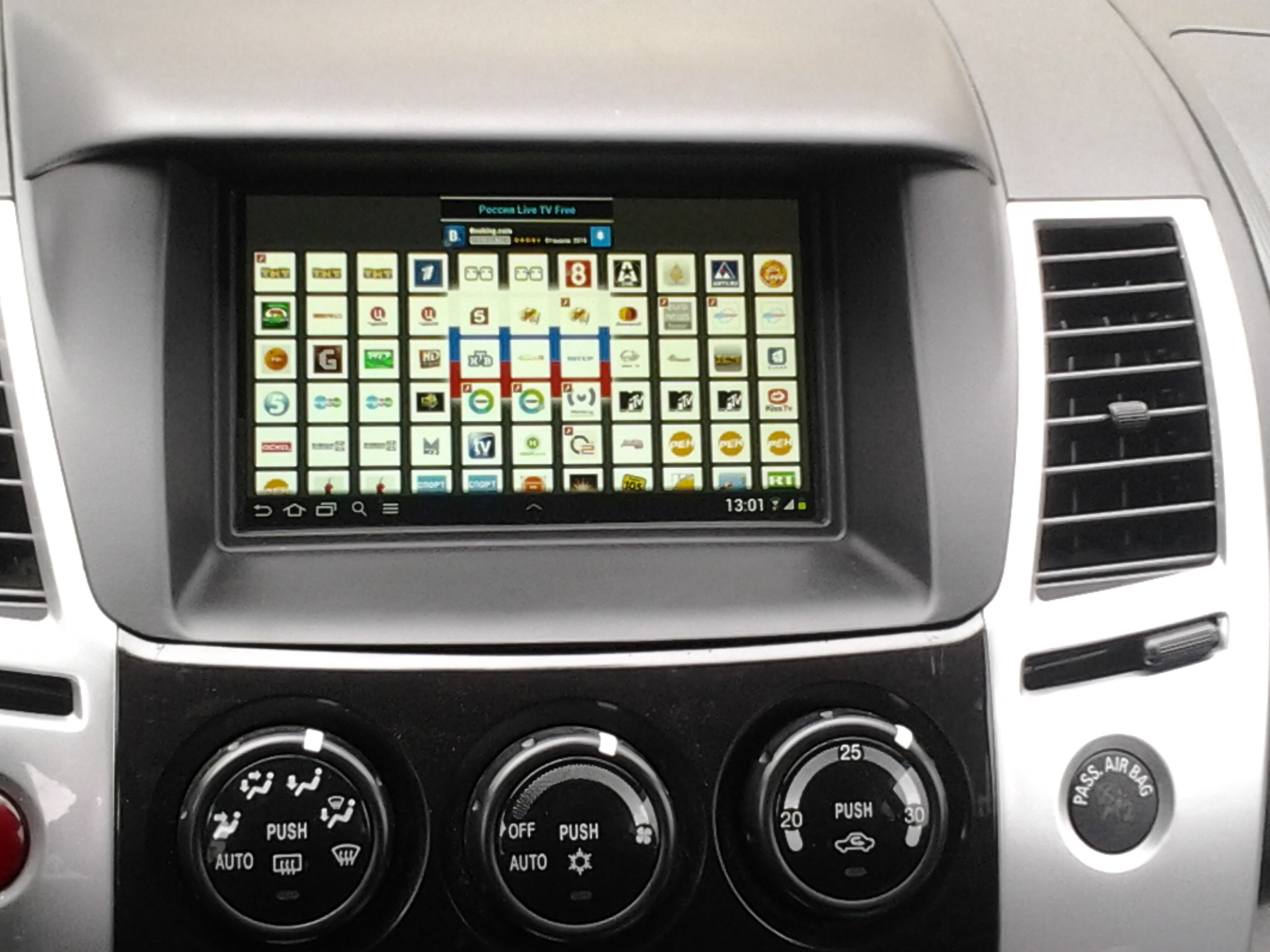

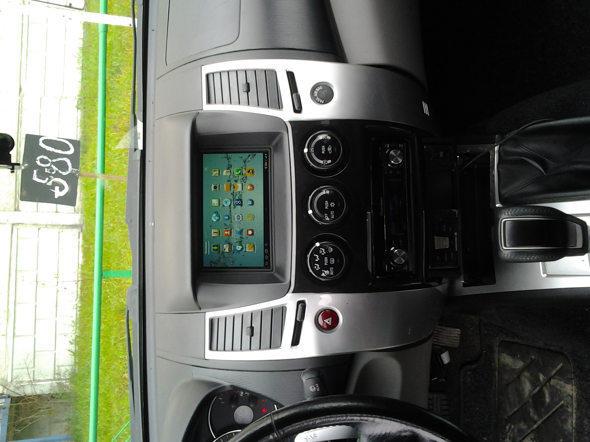

Всем привет, хочу показать вам свою очередную инсталяцию, установил себе вместо теперь уже китайского хлама а именно Фантом dvm130g, Планшет Samsung GALAXY Tab 2 (7.0) GT-P3100,
Установил в родную рамку, которая шла с бортовым компом в штатке,не думал что она когда-то еще пригодится, хорошо что не выбросил. Замена магнитолы 2DIN на планшет заняла порядка 2 часов,не торопясь и аккуратно. Вот что вышло:

Вышло то что ничего не видно!Aleksus089 писал(а):Всем привет, хочу показать вам своё новшество, установил себе вместо теперь уже китайского хлама а именно Фантом dvm130g, Планшет Samsung GALAXY Tab 2 (7.0) GT-P3100,

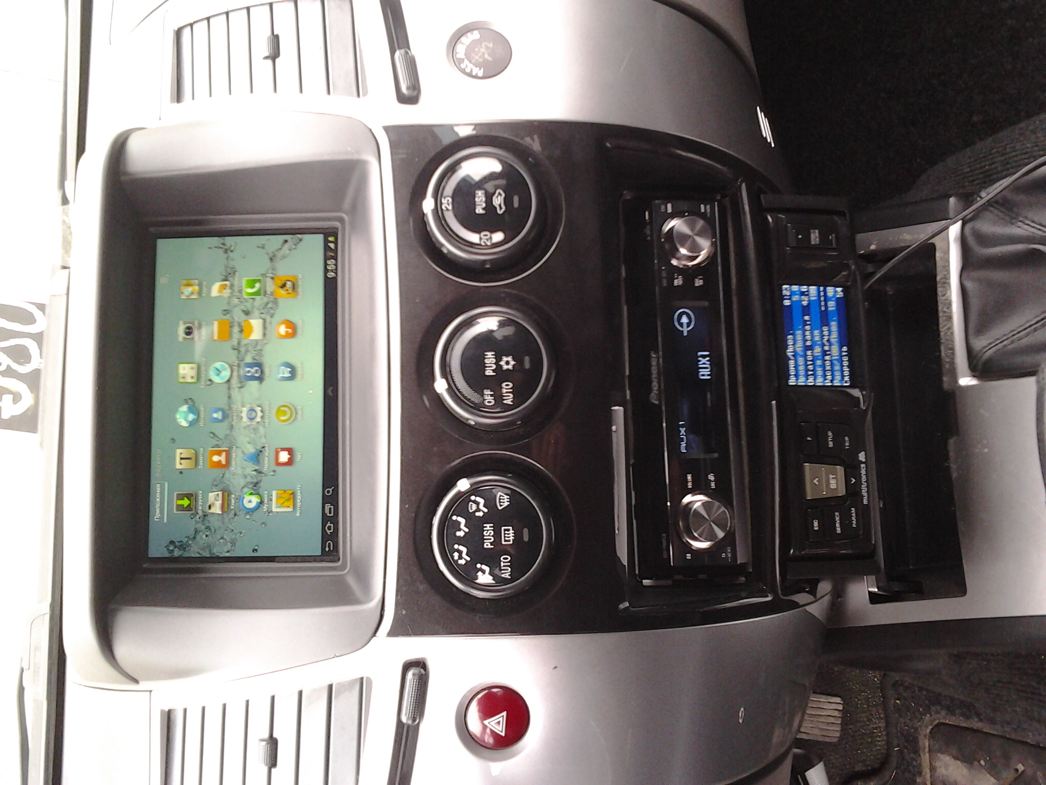

Привет, еще редактирую.sn1 писал(а):Вышло то что ничего не видно!Aleksus089 писал(а):Всем привет, хочу показать вам своё новшество, установил себе вместо теперь уже китайского хлама а именно Фантом dvm130g, Планшет Samsung GALAXY Tab 2 (7.0) GT-P3100,
А теперь один недостаток. Отсутствие камеры заднего вида. Други, давайте вместе поразмыслим что да как подключить.
Сбегал в магазин прикупил клаву http://www.rapoo.com/ 1350р по влютуз подключилась без проблем, хотя пишет тля IPad,
Клава нужна для того чтобы не выпаивать кнопку блокировки экрана с планшета, можно разблокировать клавой.

Идея на 5+!!!!!Aleksus089 писал(а):А теперь один недостаток. Отсутствие камеры заднего вида. Други, давайте вместе поразмыслим что да как подключить.
Но, в свое время именно эта сложность остановила меня от установки планшета. Думал сам, задавал кучу вопросов на форумах по компам и т.д. Все не так просто! Может сейчас конечно и нашли решение. Я уже думаю о РЕД Паур. Тем более жена начала ездить на ПЫЖЕ и камера просто необходима.
А по делу - может есть камеры с "СИНИМ ЗУБОМ", вот и попробовать подключить.

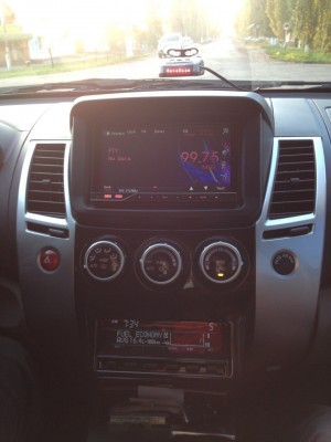

Перенёс себе бортовой в 1 дин. Но теперь не работает компас, он вроде не особо нужен, но всё же. Кто знает так должно быть или нет?

ИМХО проще мультик купить, чем родной БК переставлять. Родной и так то не удобный в пользовании, а внизу это вАбще ЖЕСТЬ.x dimon x писал(а):Перенёс себе бортовой в 1 дин. Но теперь не работает компас, он вроде не особо нужен, но всё же. Кто знает так должно быть или нет?

У меня всё отлично читается и всё видно. а милтик по дизайну корявыйMAVR64 писал(а):ИМХО проще мультик купить, чем родной БК переставлять. Родной и так то не удобный в пользовании, а внизу это вАбще ЖЕСТЬ.x dimon x писал(а):Перенёс себе бортовой в 1 дин. Но теперь не работает компас, он вроде не особо нужен, но всё же. Кто знает так должно быть или нет?
