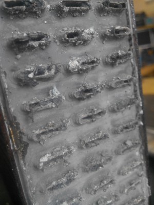

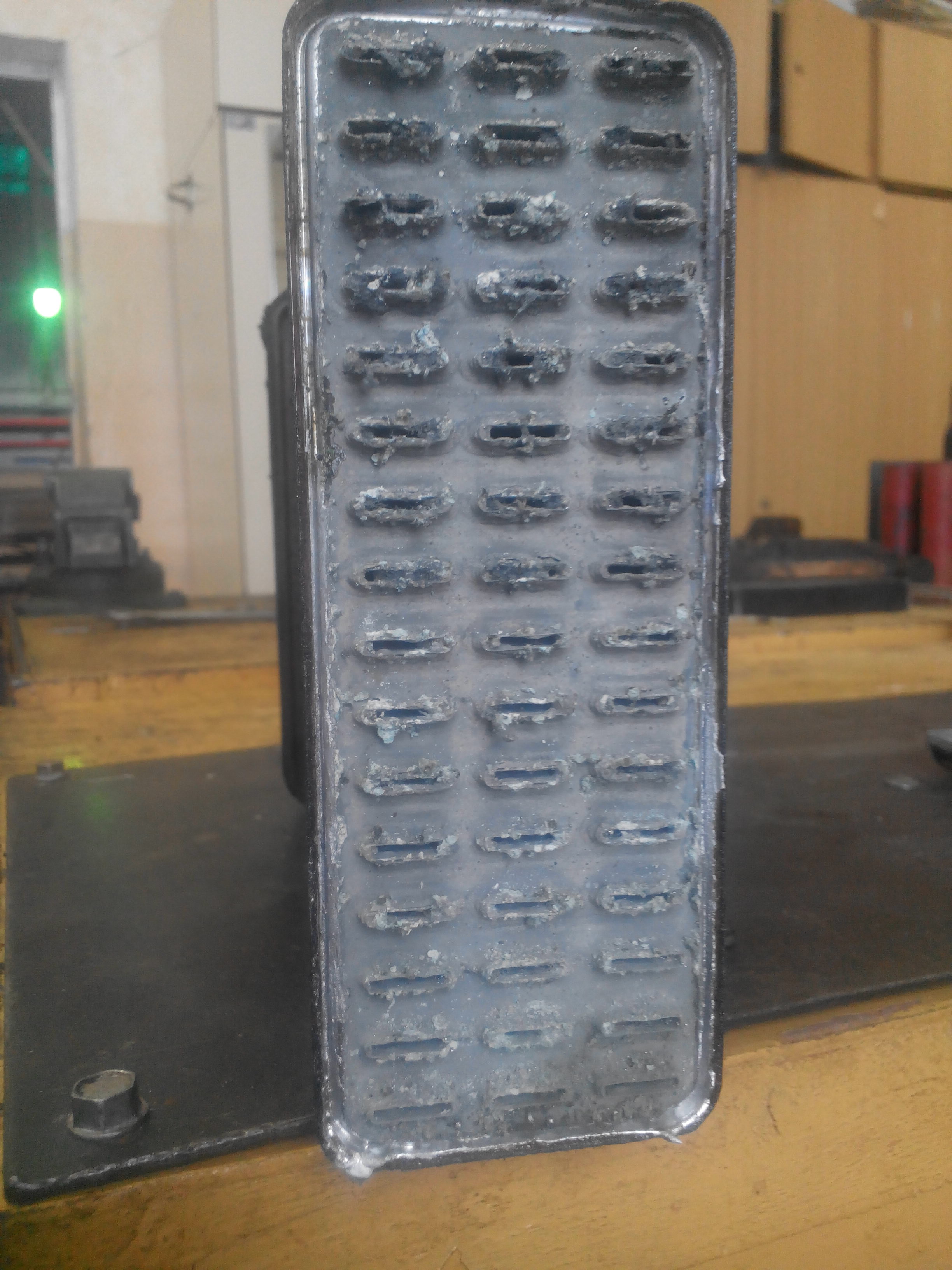

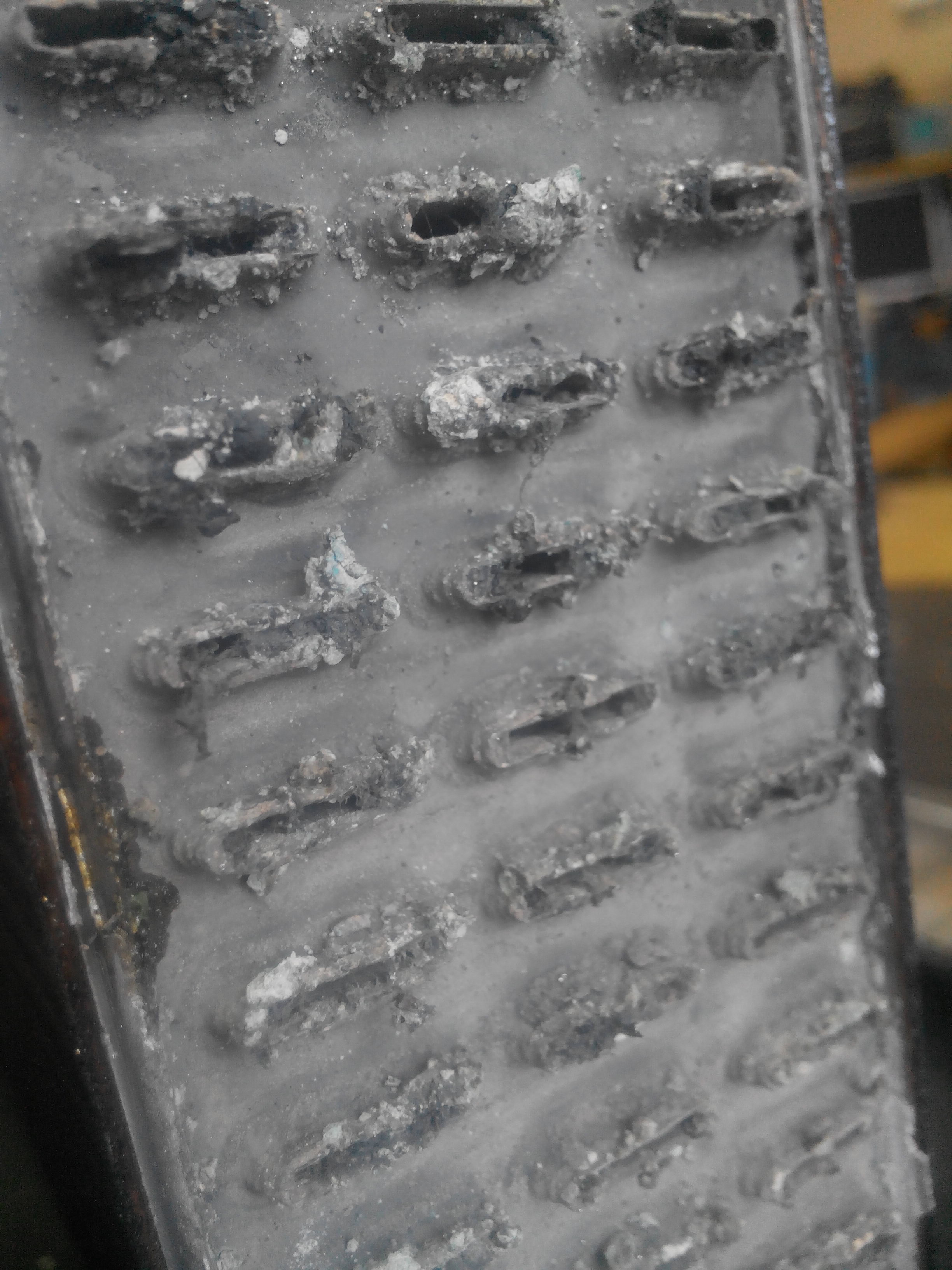

Вот ,что такое "радиатор горячий,а дует холодным....", пытался промывать....и т.п.......

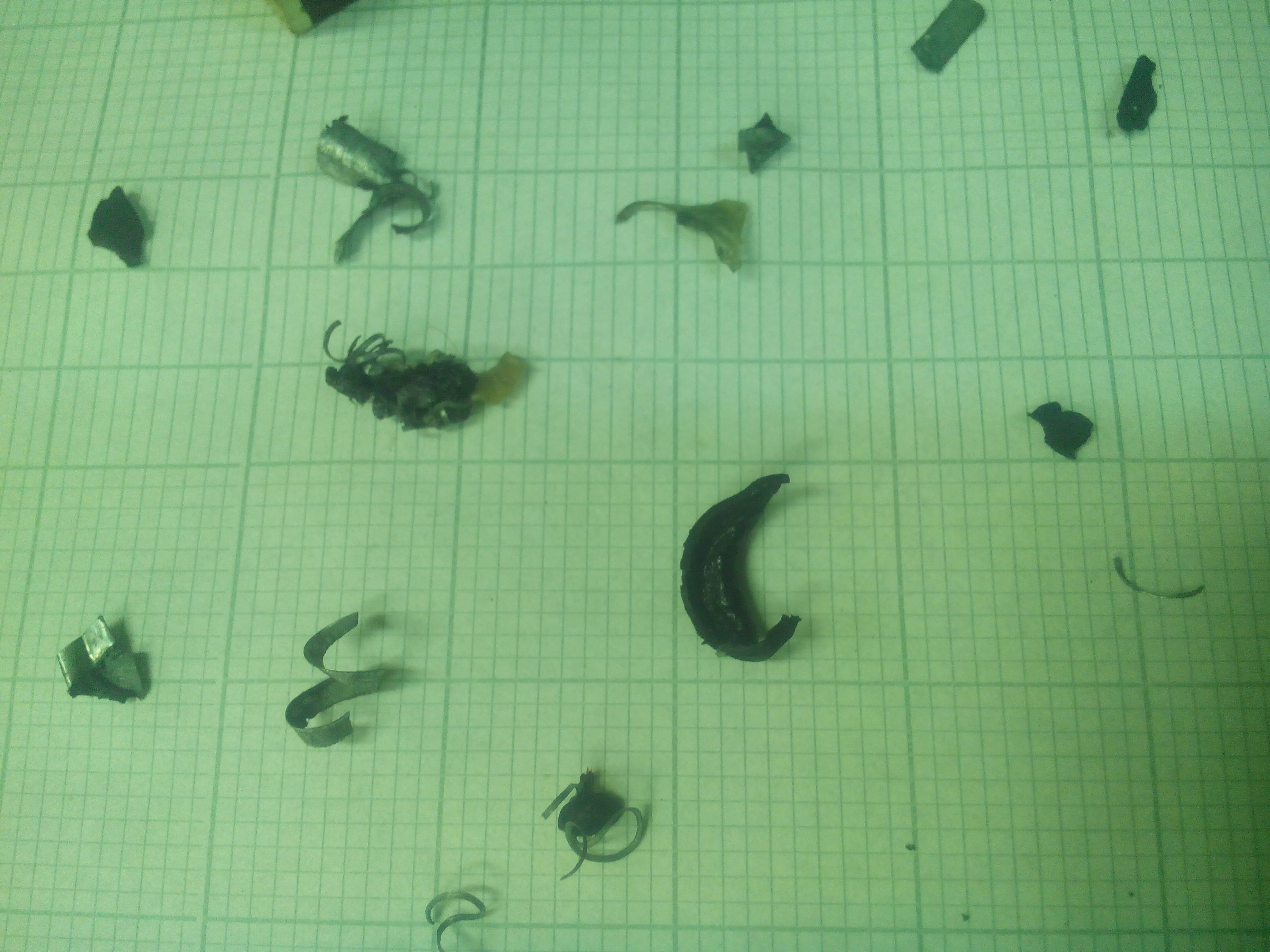

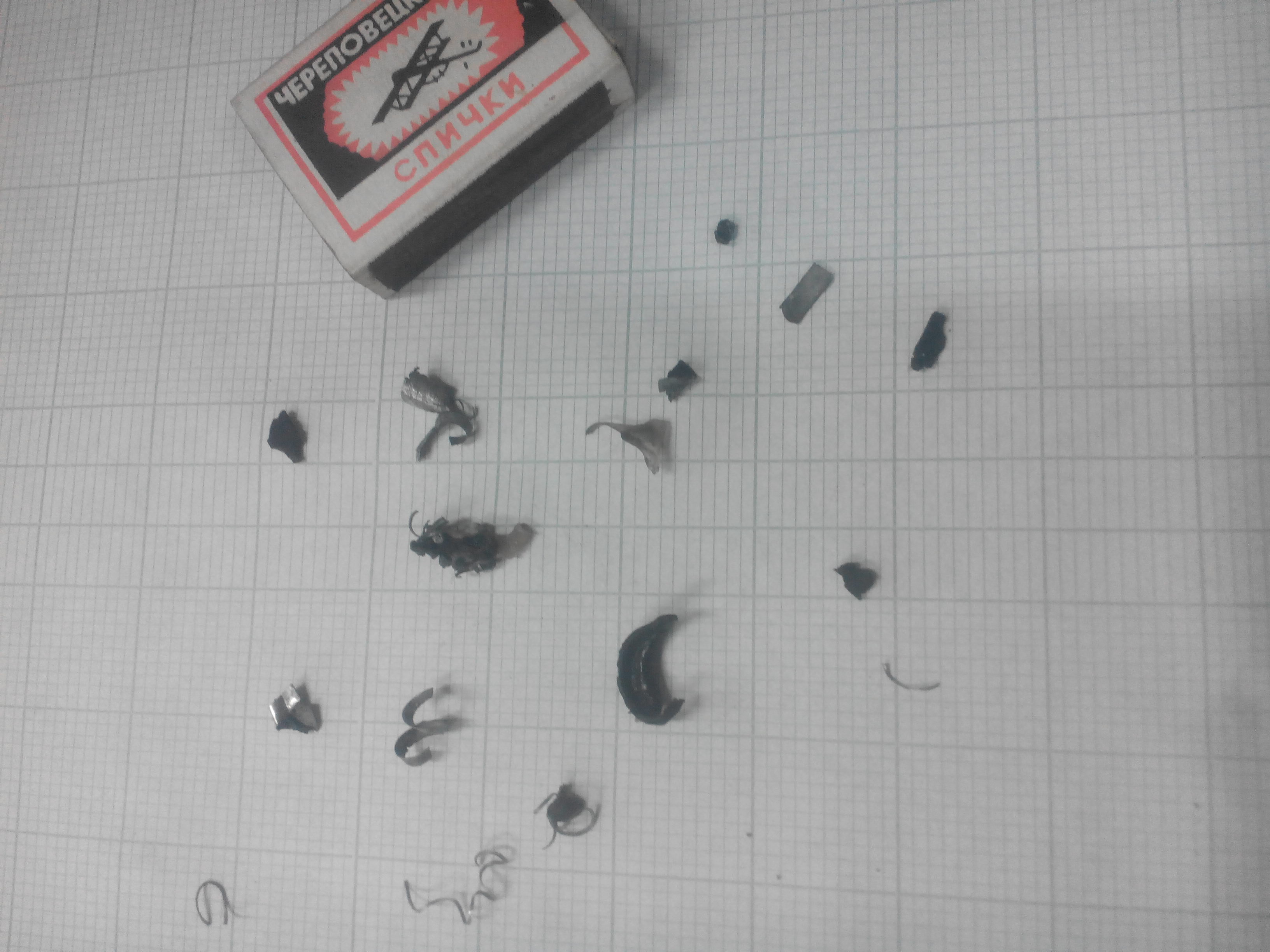

Стружка? А так в сервисе слесаря слесарили.... Знаю точно,что двигло менялось , меняли в сервисе. Вот почему я всегда сам ремонт делаю. Похоже надо промыть всю систему.

В данном случае промывка( ну кто ж не хочет по быстрому? ) без комментариев. Сначала масляный щуп с трудом прошёл,потом полотно ножовочное( обработанное) помалу прошло. По мере прочистки не сообразил фотку сделать,там видно ,что при загрязнении основной поток шел через три верхних - три нижних ряда,т.е. по краям( наименьшее динамическое сопротивление,визуально где впаяна трубка ),а центр оставался холодным,там еле сочилось,пока не прочистил. Хотя при промывке поток через радиатор лился визуально ,как будто чистый внутри.

Главное что разобрался, распаял и сделал. Видимо в каждом движке они засираются по-разному, кому-то и промывки хватит, кому-то нужно ковырять посерьезнее. У меня просто похоже радиатор вообще меняный, иначе как объяснить что половина заслонок перепутано и края трубок радиатора смяты так, будто их пассатижами нарочно давили, мяли, а потом выправляли. Влезали значит. А раз влезали, то возможно и радиатор меняли. Потому и промывка помогла.

А иначе снять долго стоявший не помяв трубки не получилось, и я замял слегка. Прикипело за 20 годов . А со стороны моторного отсека входной шланг снять так и не смог,выдирал печку вместе с ним,да и не стал отдирать от промежуточного медного патрубка на самой печке который закреплен,пусть живёт
. Значит и в вашем авто хозяйничали....
