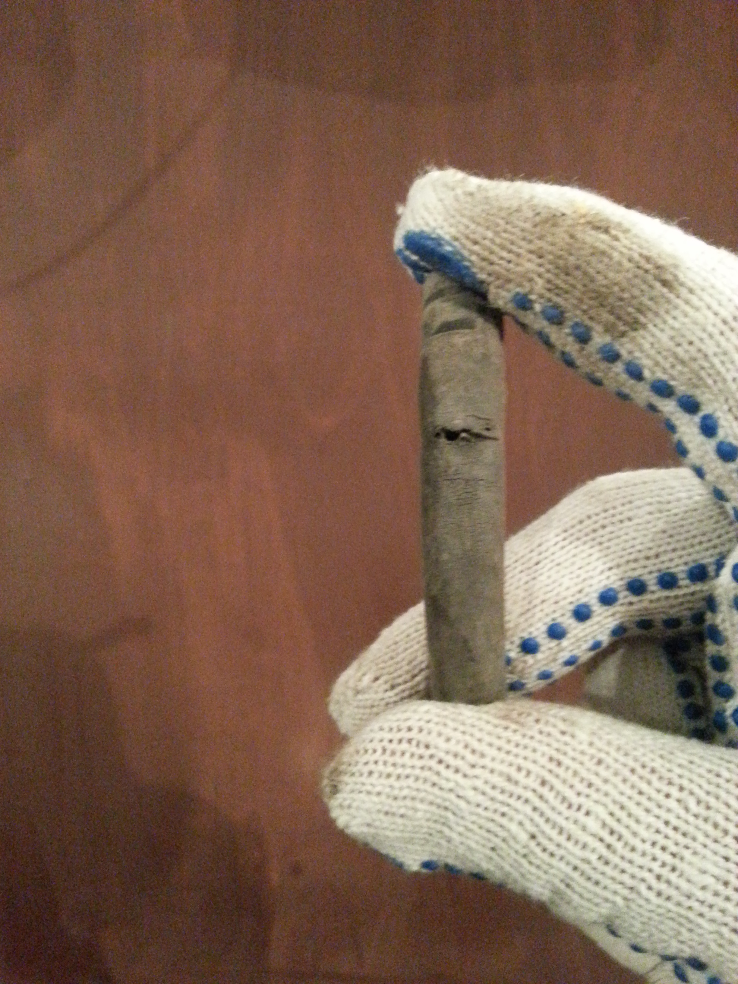

Родные шланги. Трындец конечно.Поставил вазовские карбюраторные в осень.Зиму пережил на отлично.

Ага. Тут скорее всего морозы виноваты. В Крыму, говорят родные еще держатся...

Napic писал(а):Ага. Тут скорее всего морозы виноваты. В Крыму, говорят родные еще держатся...
Я не в Крыму, но держатся, проверял недавно.

У меня пока родные стоят с 2012г, но посматриваю, скоро наверное поменять придется)

Adel060 писал(а):У меня пока родные стоят с 2012г, но посматриваю, скоро наверное поменять придется)
С конца 2010 родные. Целые.
А у меня уже того. Как на фото. :)

SNOOPER писал(а):
Ну блин фиг знает, надо посмотреть, но вроде работает всё, включается. К стати подойдут туда шланги АКПП, остатки?

Нет, больно здоровые.

sn1 писал(а):Ну блин фиг знает, надо посмотреть, но вроде работает всё, включается. К стати подойдут туда шланги АКПП, остатки?
вн.диаметр - 6 идет.

Я хотел поставить силиконовые такие синие, остатки были где то... Интересно пойдет нет? Но они не армированые...

боюсь что это не силикон чистый а с пластиком и на морозе вполне могут хрупнуть. или хуже: своей твердостью на морозе постепенно раскачать и отломать штуцер. силиконовые не боящиеся значительных минусов нужно искать специально и делать пробу в морозилке домашнего холодильника

Зачем велосипед изобретать - кислородный шланг за 90 руб. - дешево и надежно
