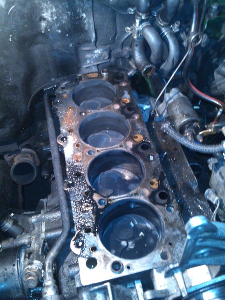

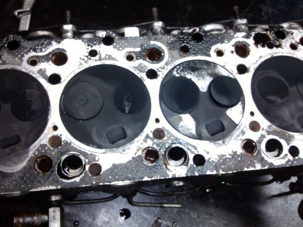

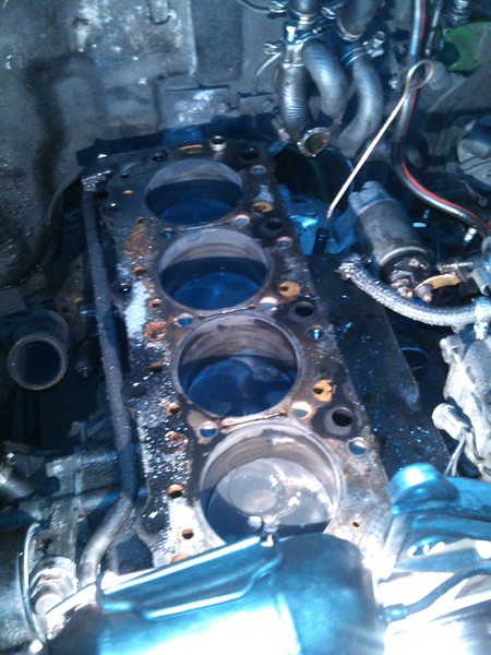

Доброго времени суток!
Купил Я паджеро I, 87 г.в. 4D56. Проехал после покупки 7 тыс км. Затем началось "лязготание"... Снятие поддона показало, что под вкладыш шатуна второго цилиндра была подложена жестяночка... "шоколадка"... В итоге каленвал под замену...
Снятие ГБЦ показало, что ГБЦ в отличном состоянии, но поршень второго цилиндра касался головы...
В цилиндрах есть выроботка, хонинговки уже нет... -зеркало... "Люфта" в цилиндрах нет. Поршни ещё не вынимали.
Со слов моториста, делающего двигатель, Мой мотор не гильзуется... Хотя по всем фоткам мотор, как у всех....

Смените моториста))))Гильзуется,делает это не моторист а токарь,который растачивает блок.Тут два варианта:1.если поршни хорошие и годны для дальнейшей экспл-и,то можно перегильзовать в стандарт с хонинговкой под размер старых поршней(если они стандартные);2.Если поршни ремонтные или под замену,то можно просто расточить блок под новые ремонтные поршни.Вот,что выгодней и целесообразней для вас просчитывайте на бумаге(финансовую часть) учитывая работу токаря,расценки разные на перегильзовку и расточку.А мотористу всё равно какой поршень в блок ставить))))КомБат Витебск писал(а):
По поводу портянки под вкладышем....Видимо перед продажей поставили,чтоб давление масла не моргало(((Раньше такое практиковалось на предприятиях,сам видел как моторист фольгу под вкладыши на зиловском моторе ложил,крышки затягивал и...молотком ..уяк по крышке!!Я чуть не сел))))Потом дотянул болты и дальше собирать начал.Это если вал прослабили а делать надо,то...такой вот колхоз делали.

Re: 4D56T Моя первая капиталка.
КомБат Витебск
OreSHik правильно все тебе написал, на несколько страниц назад пролистай, я изначально хотел заменить одну гильзу и расточить все под 0,5, потом прикинул что замена всех четырех гильз и поршневой на стандарт, целесообразней, разница в 110$ .
замена 1 гильзы и расточка полностью блока под 0,5, работа токаря 6000 руб+гильза 500руб
замена 4 гильз, хонинговка, под std, работа токаря 7920руб + 2000руб за 4 гильзы
цена поршней одинакова, что под ремонт, что в стандарте.
итог: разница в 3420руб, но имеем поршневую в стандарте
Если честно, то уже крыша едет от этого ремонта.
Гильзы точить уже некуда (они и так тонкие)... перегильзовка у нас стоит $250 +гильзы... Поршни нормальные у Меня.
Коленвал купил, состояние отличное.
То, что мотор гильзуется уже разобрались... до этого смотрели на него сверху, а там всё под одно было... (как будто всё литое)....

Вот это как понимать???Гильзы расточены до последнего ремонта а поршнив стандарте???Непонятно........КомБат Витебск писал(а):Если честно, то уже крыша едет от этого ремонта.

толщина стенки гильзы вроде 3мм, это в стандарте нерасточенная
у тебя перегильзовка на 20$ дешевле чем у меня, а по стоимости гильз это как найдешь, у нас в городе в наличии есть, но 1000руб/шт т.е. 4000руб комплект, экзист выдает 650р/шт, я заказывал в 1001 запчасти 480р/шт.
З.Ы. существует 2 вида гильз на наш мотор, с буртом и без бурта, какие у тебя надо смотреть, у меня стоят без бурта
