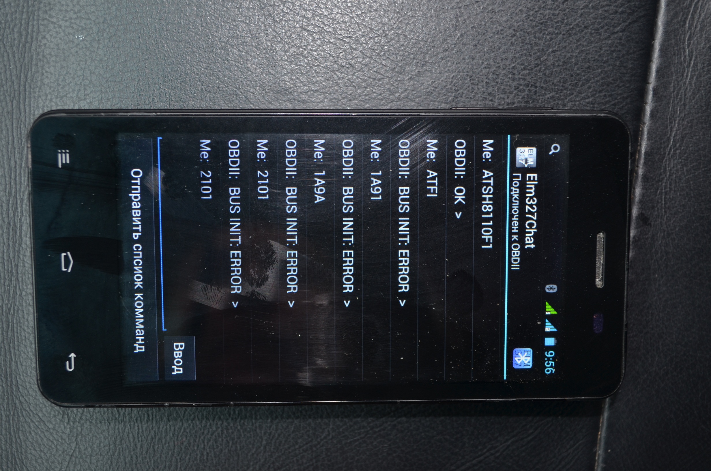

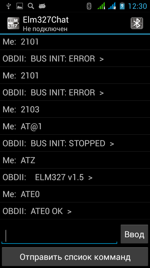

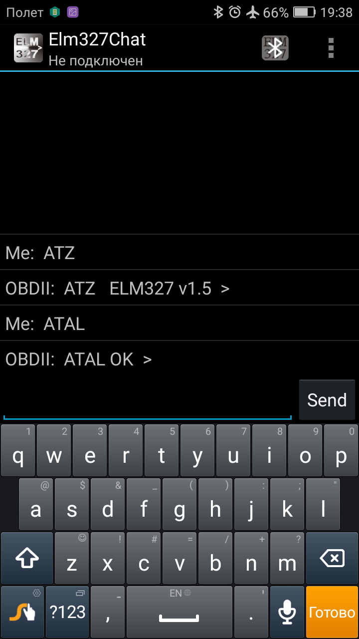

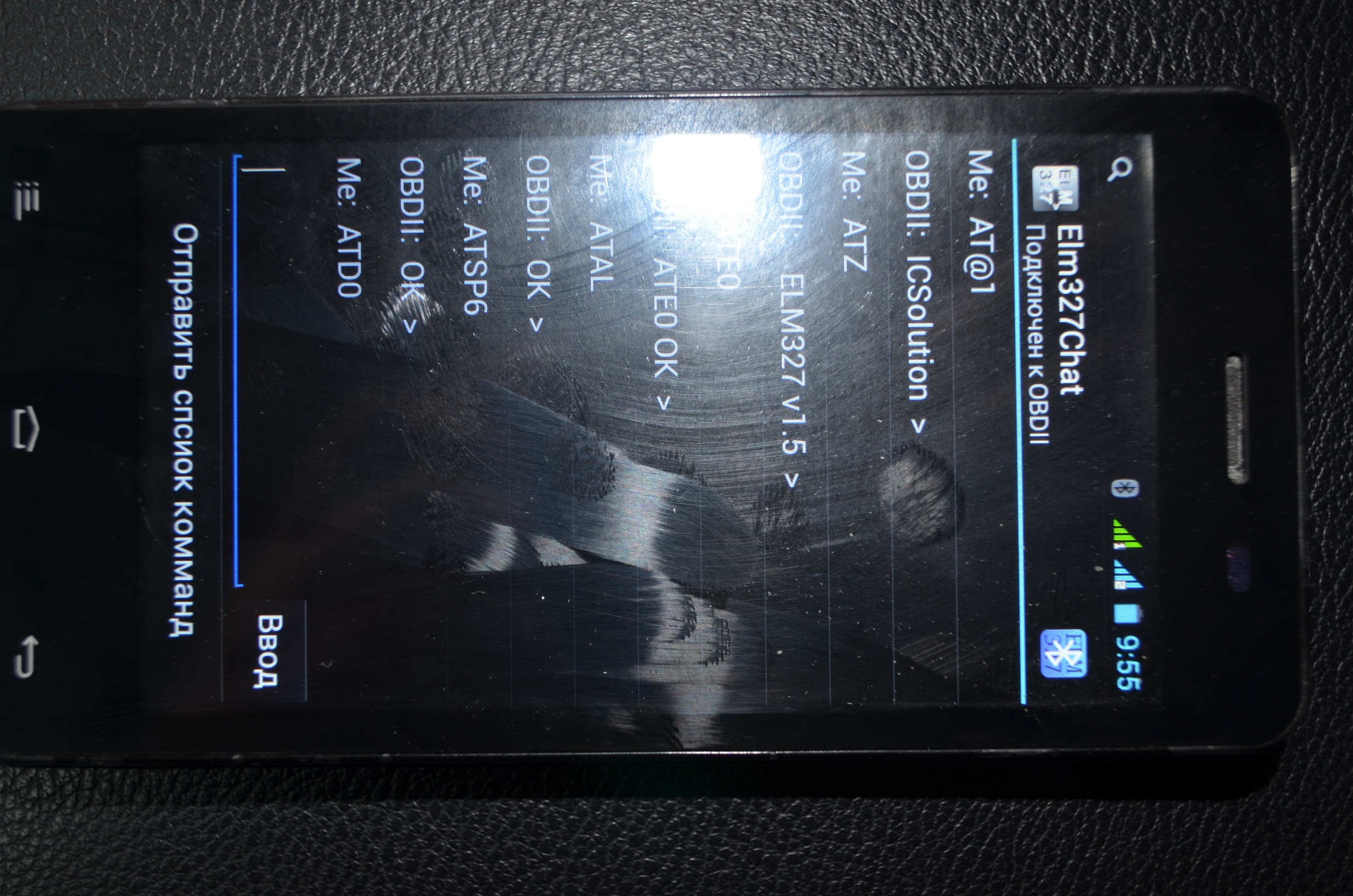

cintakc писал(а):вот так примерно: видео и лог

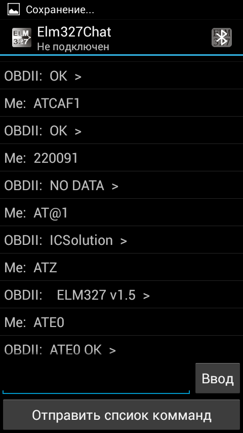

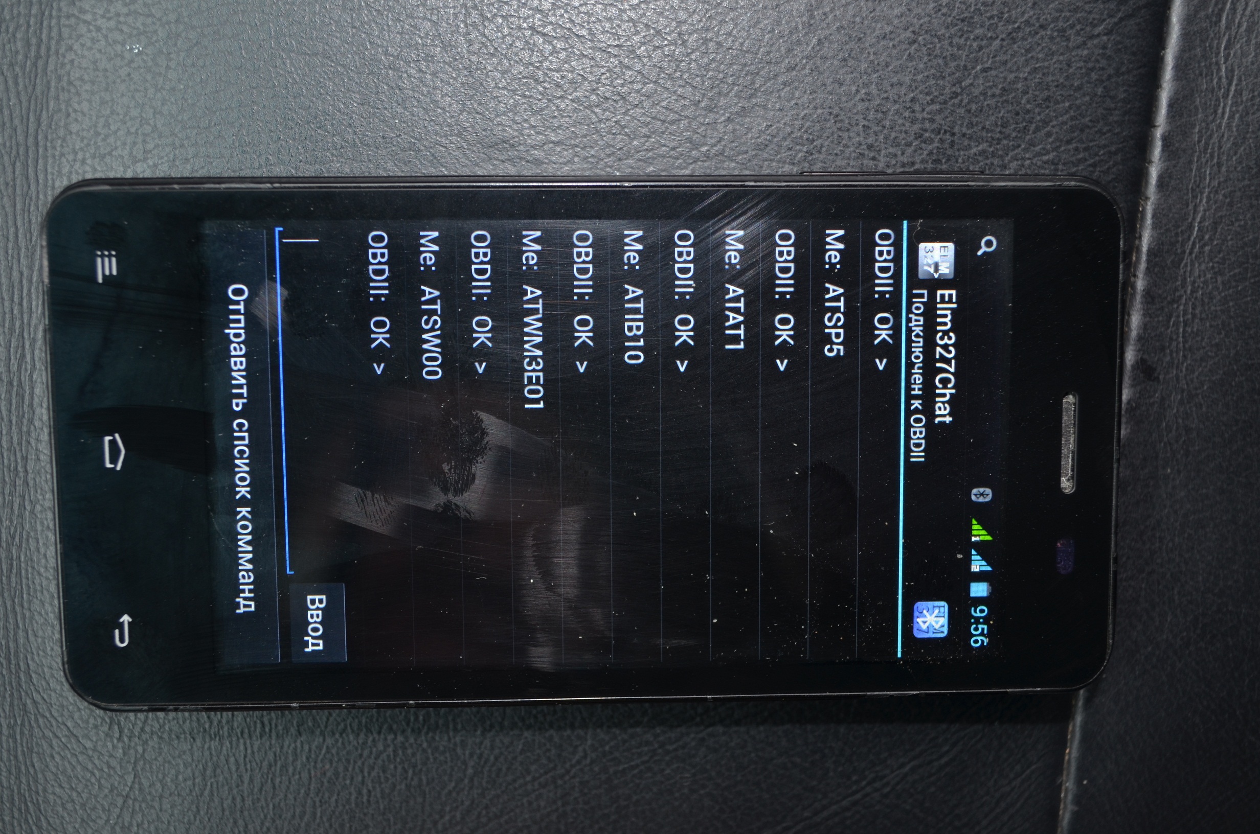

Пришел сегодня новый сканер прошивка 1.5 и все равно не получилось погасить ошибку подушки.
cintakc
Сообщения: 1188
Зарегистрирован: 15 янв 2015, 15:25
Мой автомобиль(и):: Toyota
Откуда: Спб
Благодарил (а): 114 раз
Поблагодарили: 406 раз
Re: ELM 327
Сообщение cintakc »
Начинающий рыбак
лог выложите или скрин

cintakc писал(а):Начинающий рыбак
Завтра фотку сделаю.

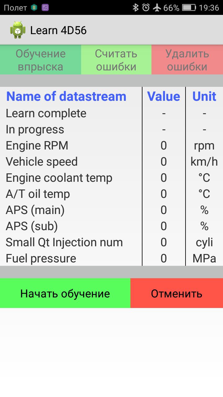

plar
Сообщения: 291
Зарегистрирован: 04 апр 2013, 19:33
Мой автомобиль(и):: newMPS
Благодарил (а): 17 раз
Поблагодарили: 15 раз
Re: ELM 327
Сообщение plar »

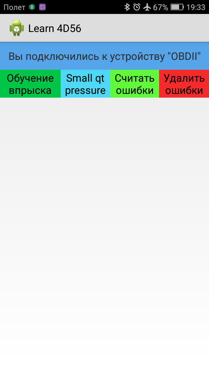

cintakc писал(а):привет всем, добавил коэффициенты коррекции форсунок, нужно проверить
возможно не обновится(не помню пар...., тогда нужно удалить старую версию
Вложение Learn 4D56 v1.0.5.rar больше недоступно
Предыдущая версия:
v1.0.4
телефон с андроид 6.0.
версия 1.0.4 работает
находит адаптер и подключается, находит ошибки и стирает их, проводит обучение.
версия 1.0.5 не работает
находит адаптер и подключается, при поиске ошибок ничего не находит, кнопка обучения становится активной, но там все показатели 0, обучение не запускается.
версия 1.0.2 не работает

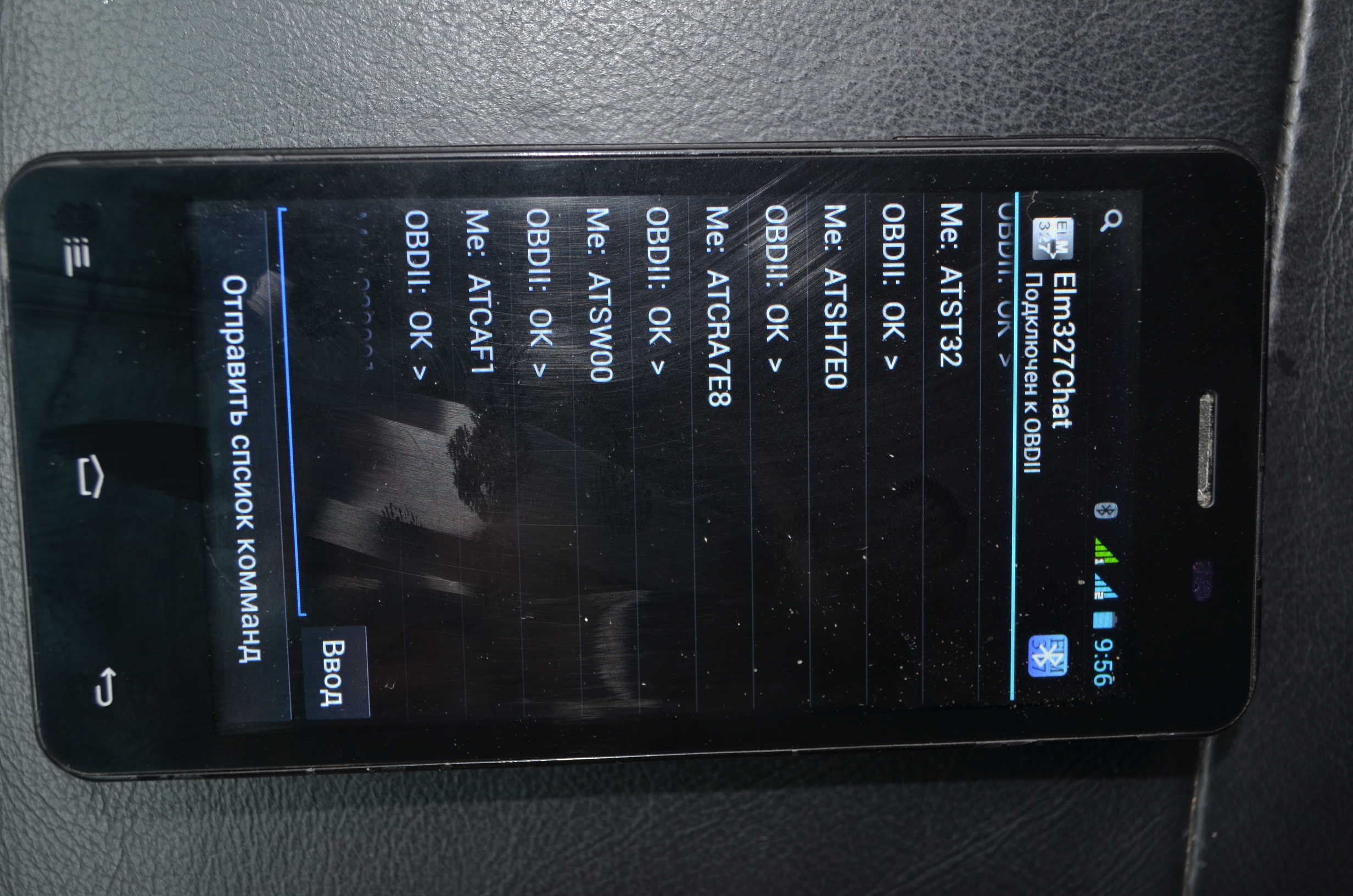

Начинающий рыбак
Сообщения: 754
Зарегистрирован: 23 дек 2013, 14:07
Двигатель:: 4М41
Мой автомобиль(и):: Паджеро 4 2008г.
Откуда: Серпухов
Откуда: Серпухов
Поблагодарили: 13 раз
Re: ELM 327
Сообщение Начинающий рыбак »

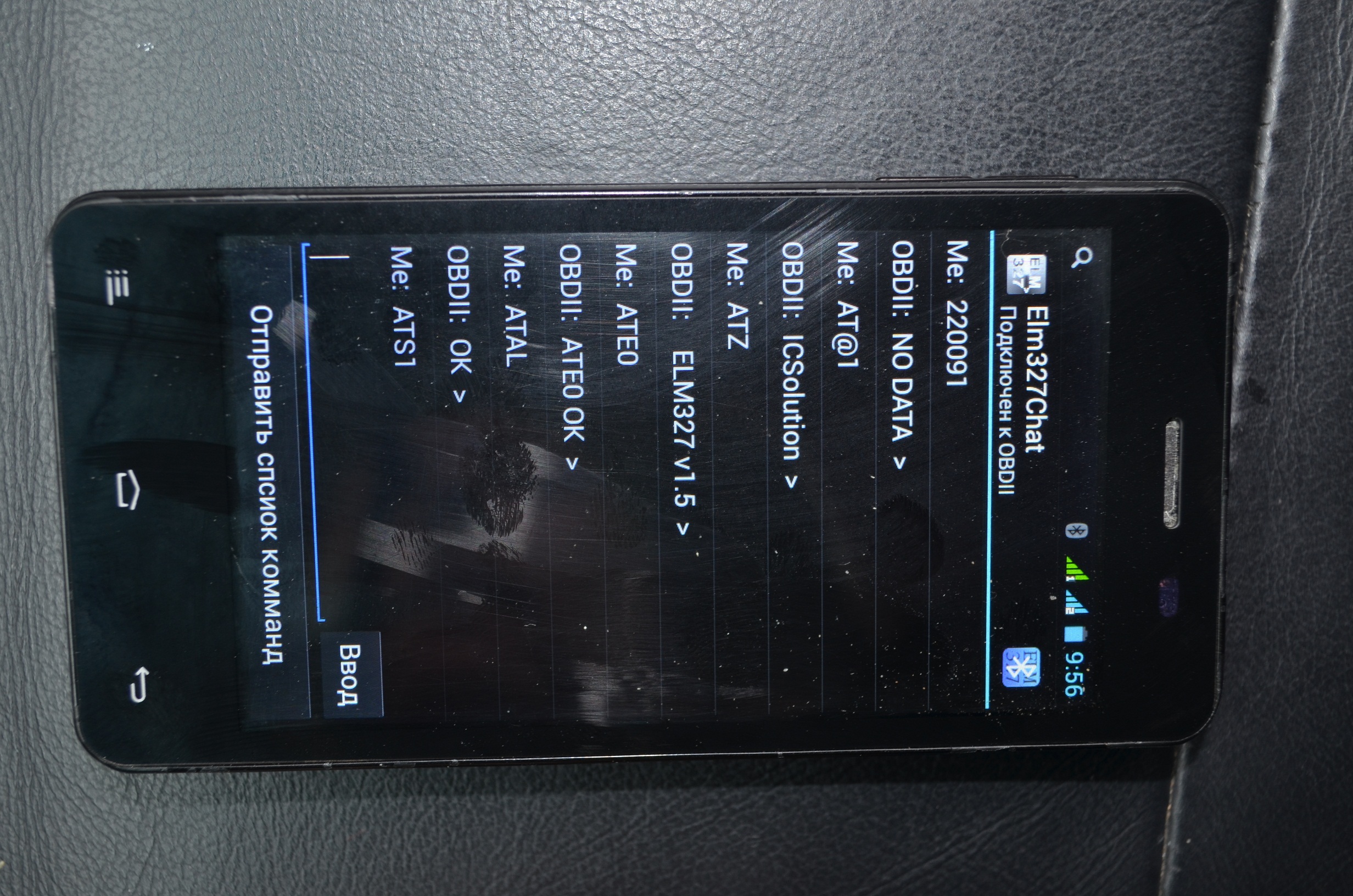

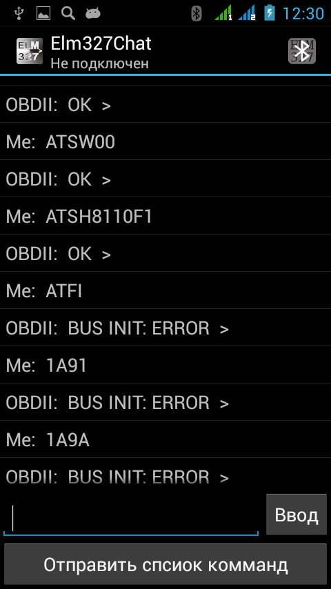

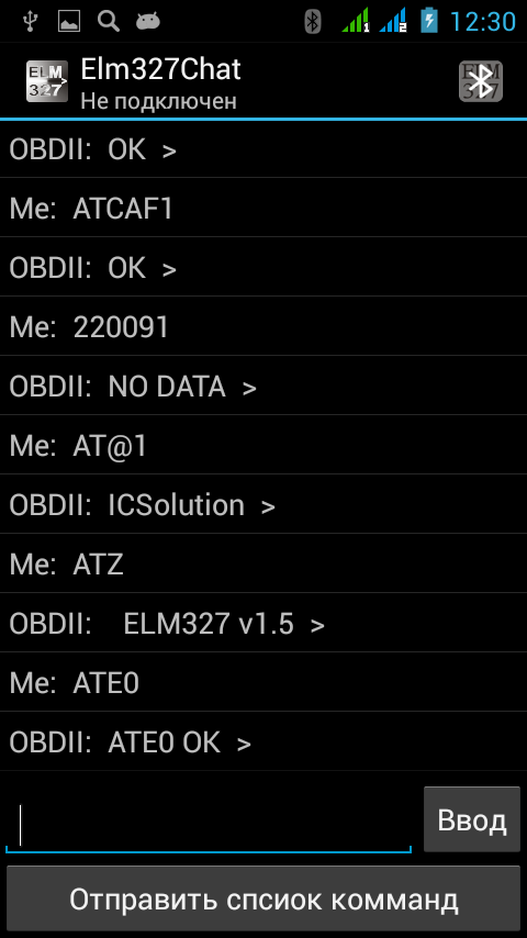

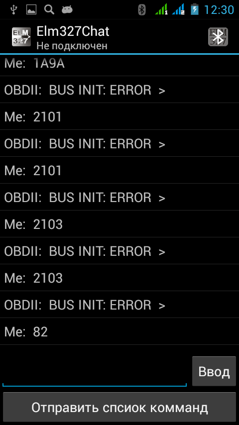

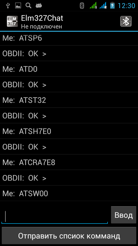

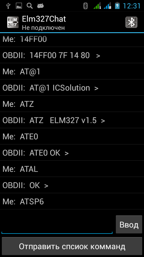

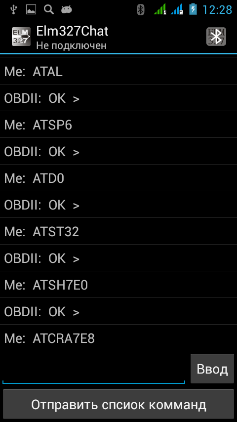

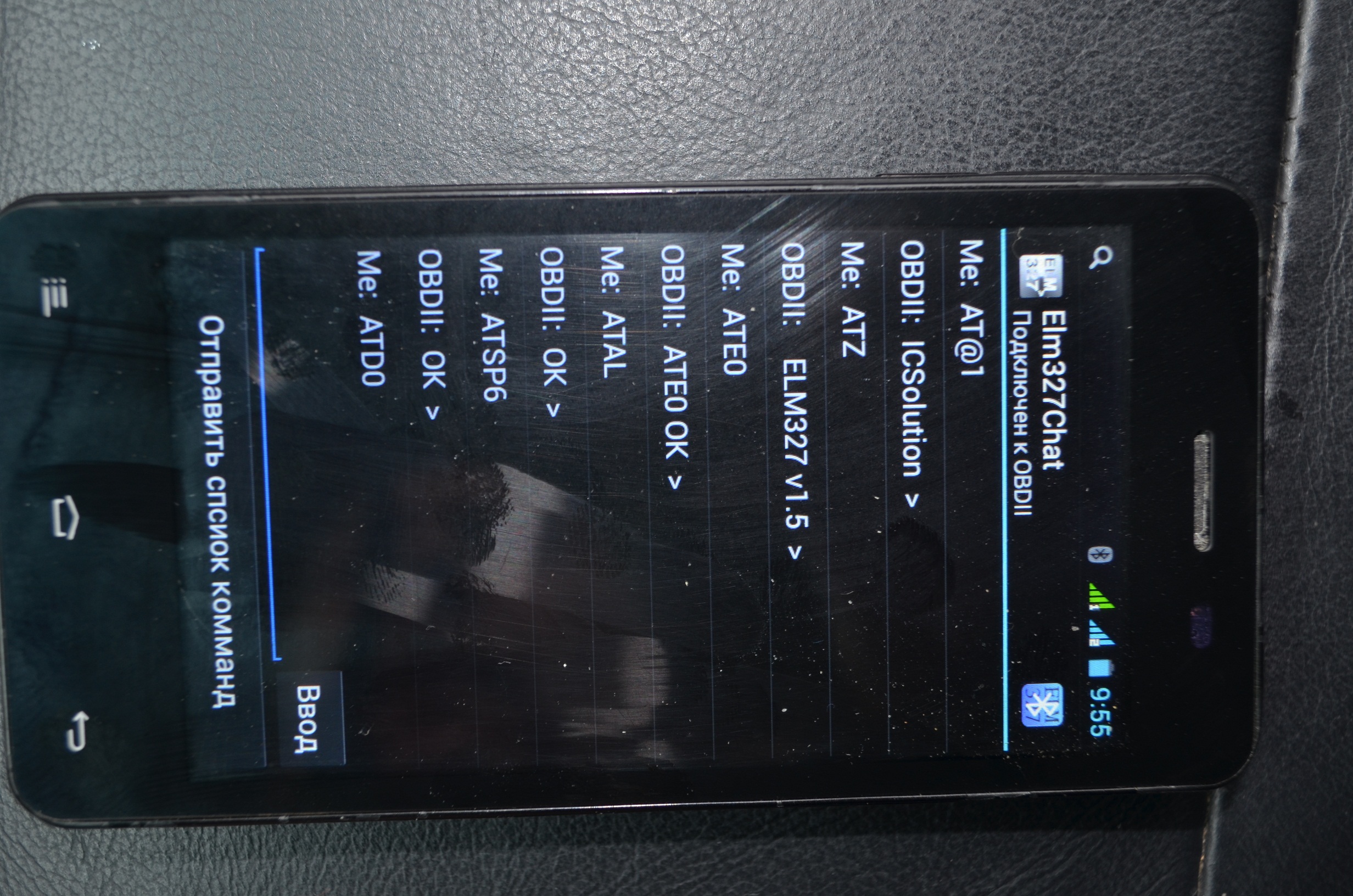

Сделал фотки

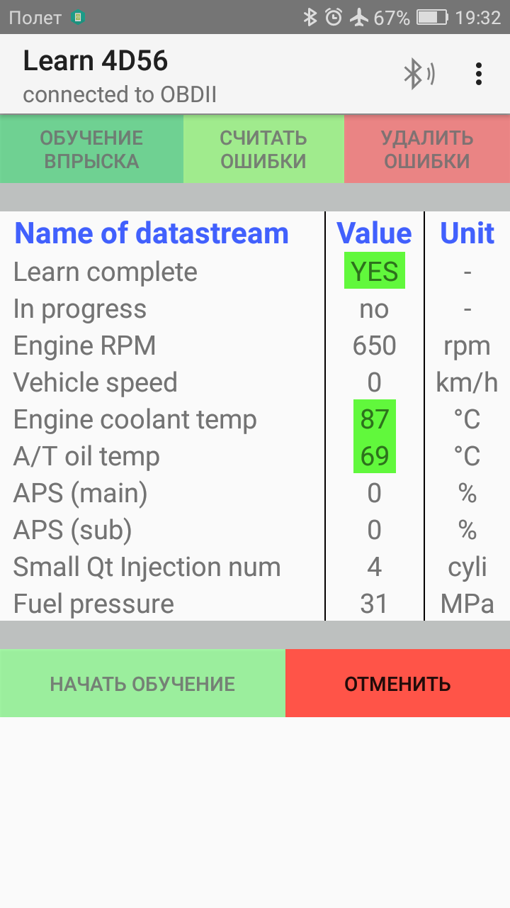

Вот интересно, насколько могут различаться пробеги между приборной панелью и рассчитанным в блоке управления?
По приборке пробег 123 тысячи, расчетный по блоку управления 142, понятно что я не первый владелец..
PS: провел обучение клапана, завтра выложу логи и видео.

Re: ELM 327

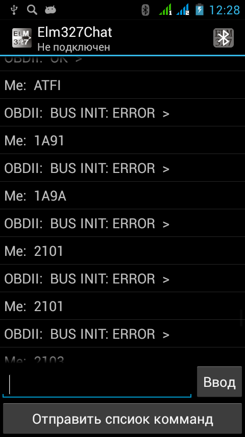

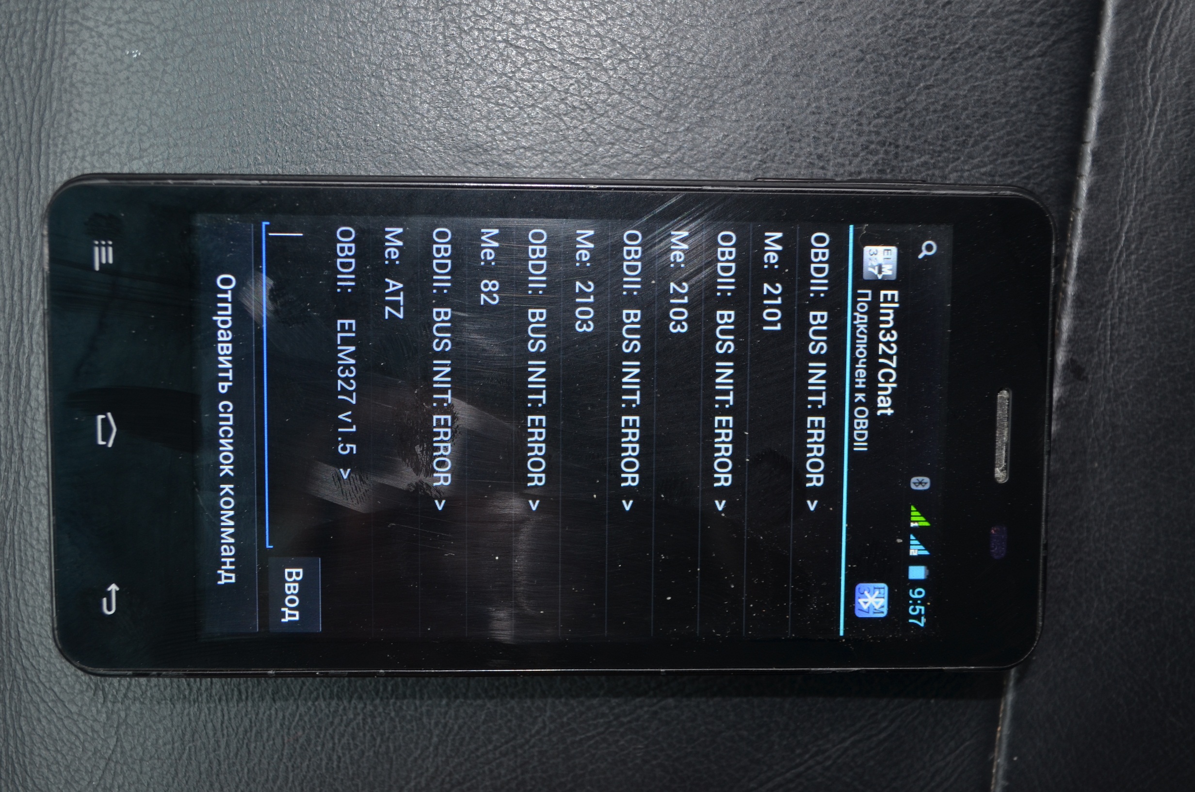

Сообщение cintakc »
Начинающий рыбак писал(а):Сделал фотки
этот адаптер нормально отвечает на команды
вводите те команды что я давал
Сейчас пойду еще "командывать",вот проверял счас и заметил что в последних двух командах вместо f вводил r.

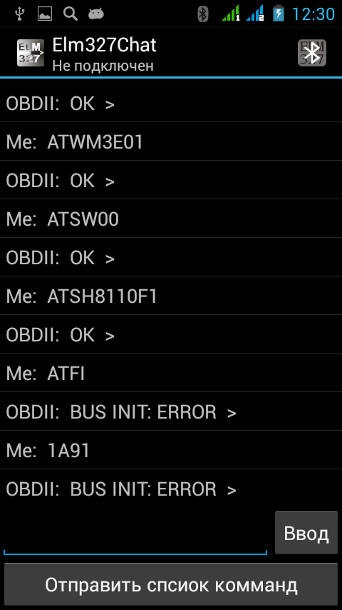

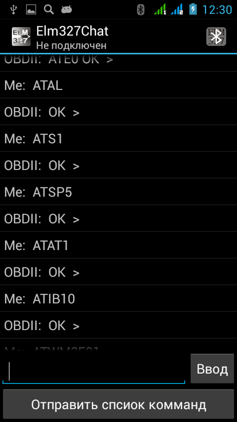

Начинающий рыбак
Сообщения: 754
Двигатель:: 4М41
Откуда: Серпухов
Откуда: Серпухов

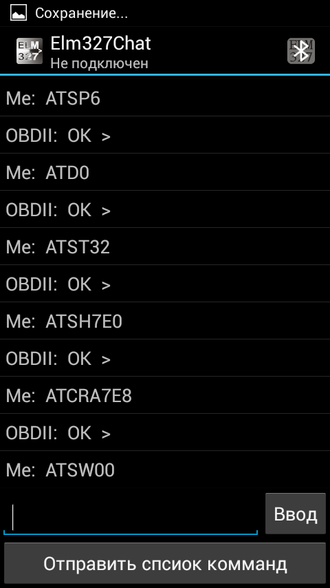

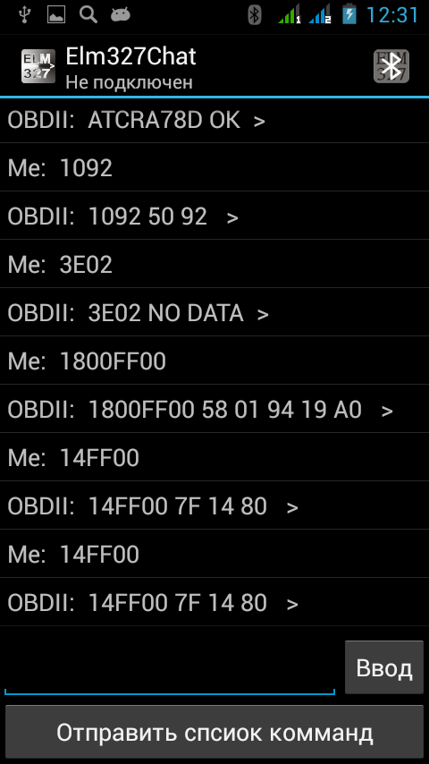

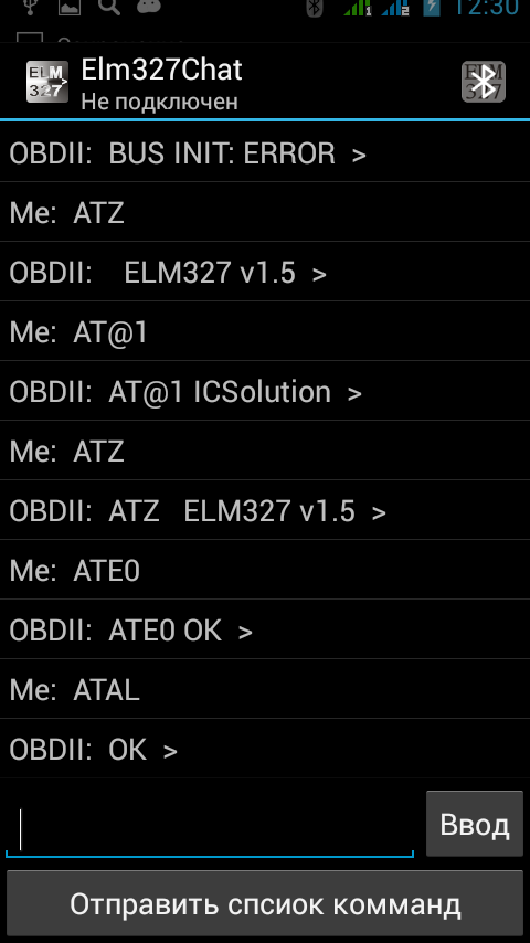

Re: ELM 327

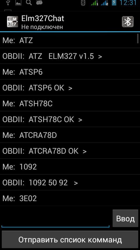

Не получается победить
cintakc
Сообщения: 1188
Откуда: Спб
Re: ELM 327
Сообщение cintakc »
у вас одна ошибка B1419
команда на удаление не прошла, я посмотрю почему
попробуйте такие команды дать
atz
atsp6
atsh78c
atcra78d
1092
14ff00
возможно для сброса ошибок нужен режим seed-key, я точно не знаю
cintakc писал(а):у вас одна ошибка B1419
atz
atsp6
atsh78c
atcra78d
1092
14ff00
Эти команды тоже не помогли,если надо могу выложить скрин. Что это за режим такой "seed-key" и где его взять?

Re: ELM 327
Сообщение cintakc »
это нужно пробовать удалять каким-нибудь сканером, в терминале режим seed-key не получится сделать
