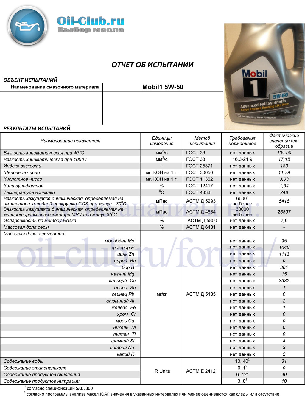

Взято с oil-club:
1) Масло полностью удовлетворяет стандарту SAE и может называться 5W-50.
2) Вязкость при 40С = 104.50 - очень густая при прогреве двигателя, но так и должно быть.
3) Вязкость при 100С = 17.15 - максимальная защита деталей двигателя вязкостью, а ниже мы увидим еще и эстеры, и бор,и молибден, и ZDDP. В общем это масло не для экономии топлива, оно заточено для защиты от износа - из всех пушек по воробьям.
4) Индекс вязкости = 180 - масло работает в широком диапазоне температур, не мудрено это же 5W-50...
5) Щелочное число = 11.79 - очень высокое щелочное число, превосходные моющие/нейтрализующие свойства.
6) Кислотное = 3.03 - кислотное конечно тоже высокое, из за богатого пакета присадок.
7) Зольность сульфатная = 1.34 - норма для масла такого класса, требования стандартов не нарушено.
8) Температура вспышки = 248С - очень хорошая термостабильность при высоких температурах.
9) Вязкость имитации холодной прокрутки стартером при -30С = 5416 - масло нормально себя ведет, оно густое конечно зимой, но требования SAE удовлетворяет и можно запускаться на нем до -30С.
10) Вязкость динамическая MRV при -35С = 26807 - конечно ведет себя не как синтетические 5W-30, но все в пределах нормы. Достоинства этого масла в другом.
11) Испаряемость масс NOACK = 7,6 - масло обладает малым расходом на угар.
12) Органический молибден - используется в качестве модификатора трения - снижает трение, повышает КПД двигателя и снижает износ.
13) Цинк-Фосфор выступает в качестве противоизносной присадки ZDDP, содержание чуть больше обычного. По статусу ему так и положено.
14) Очень большое содержание бора = 361ppm - возможно по мимо беззольных детергентов(моющих/нейтрализующих присадок), здесь так же и противоизносная присадка на основе бора.
15) Кальций - очень большое содержание 3382ppm, отсюда и высокое щелочное число.
16) Параметр Окисление = 40 - говорит о том, что в масле используются эстеры. Эстеры снижают трение и износ.
Вывод: Как всегда Mobil поражает эталонным качеством своих продуктов! Просто сравните характеристики указанные на сайте Mobil с этим анализом - все совпадает! Отличные высокотемпературные характеристики. Малый расход на угар. Это масло будет выдерживать самые серьезные нагрузки - много противоизносных агентов, таких как ZDDP, органический молибден, эстеры, возможно бор, а так же вязкость самого масла. Отличные моющие нейтрализующие свойства - высокое щелочное число. При этом, для такого густого масла, действительно не плохие низкотемпературные характеристики. Its a Sony в мире масел...
