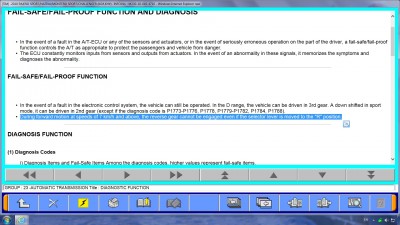

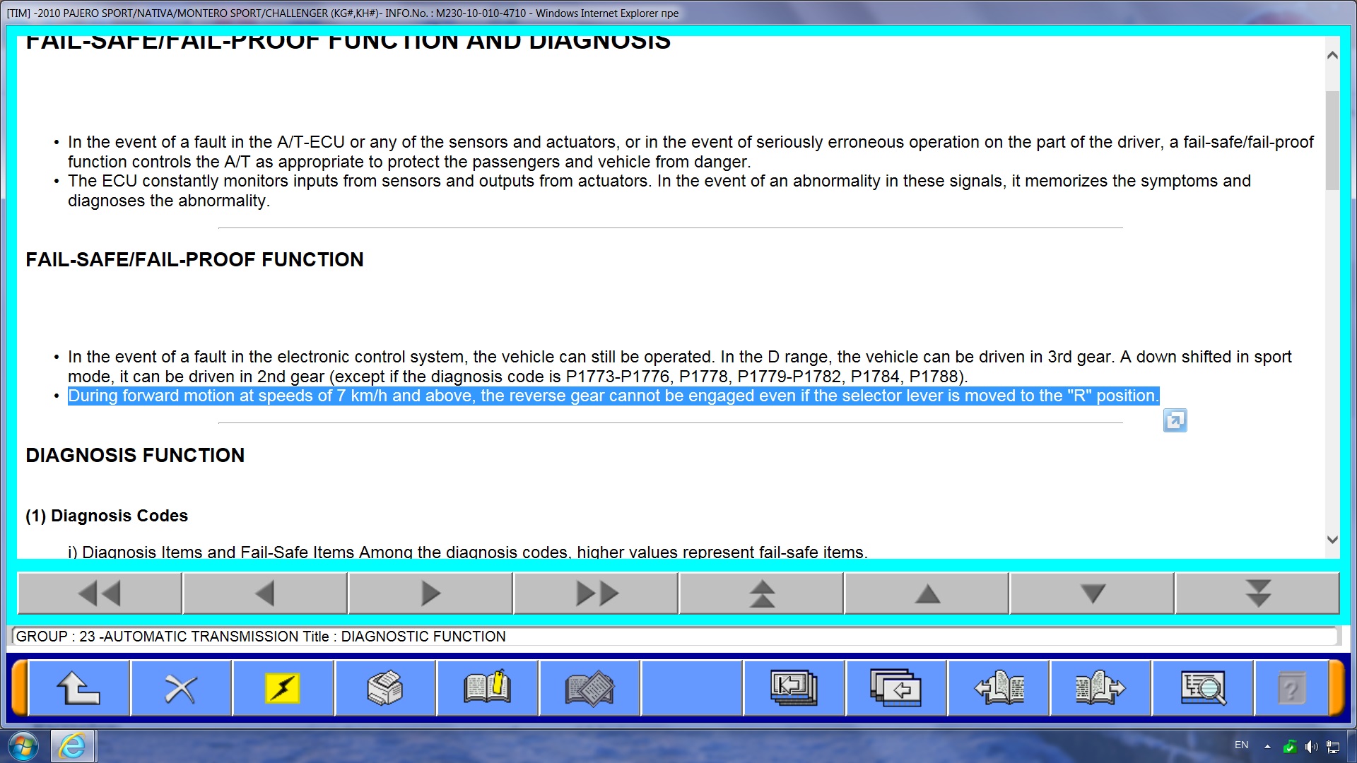

Re: Глюк в работе 5-ст АКПП
Читайте мануал - там явно написано что при скорости более 7км\ч включение заднего хода блокируется. То есть рычаг то вы переведёте, но переключение не произойдёт.lesnik5000 писал(а):atservice http://www.youtube.com/watch?feature=pl ... FxlyipozE8 Это правда?
