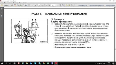

Итого: чтоб продиагностировать цепь ГРМ надо купить CR- сальники, (не совсем представляю, что это такое, но думаю- резиновые полумесяцы, как на 4М40), снять крышку головки цилиндров (КК) и попробовать подтянуть муде-к бороде, сиречь цепь с двух сторон вокруг (например) звездочки клапанов. Если она уже почти сходится, пора менять, если трошки (1/3) еще походит. На 4М40 помницца все на герметик сажали, красный такой.

Gennka писал(а):Итого: чтоб продиагностировать цепь ГРМ надо купить CR- сальники, (не совсем представляю, что это такое, но думаю- резиновые полумесяцы, как на 4М40), снять крышку головки цилиндров (КК) и попробовать подтянуть муде-к бороде, сиречь цепь с двух сторон вокруг (например) звездочки клапанов. Если она уже почти сходится, пора менять, если трошки (1/3) еще походит. На 4М40 помницца все на герметик сажали, красный такой.
Да, эта машинка у меня с новья, ни кто ни куда без меня не лазил. Не ужель статистики такой нет, по пробегу, когда нужно туда лезть? Кто-то писал, до 200 тыс. езди смело.
Думаете я вам не понятно написал? тогда читайте рольфовский мануал

По статистике можно сказать многое, но есть случаи когда цепь доживала до 100 ткм, а есть люди прошли 350 и более и о цепи не думают.
Слишком много фокторов влияющих на ее жизнь:
масло, частота смены масла, качество фильтра, стиль вождения, место эксплуатации и тд и тп.

Контролируйте верхний успокоитель через крышку горловины, для вашего авто это самый бюджетный вариант
А что там контролировать? В каком состоянии он должен быть?

он должен быть)

Можно еще вариант! Яб наверно сейчас так поступил! Открыл заливную горловину, посмотрел наличие "успокоителя", если он есть, то снял бы "натяжитель цепи", посмотрел бы, на каком "зубе" его вылет! Так проще и дешевле!(только новую прокладку натяжителя купить).Ну а если решили снимать КК, то заодно и клапана проверить тогда!

Сегодня полез посмотреть состояние цепи пробег 230000 верхний успокоитель на месте выкрутил натяжитель выработка на 6 зубе.На всякий случай поставил новый натяжитель(давно валялся) а взвел не крутив колено а просто завел двигатель не чего страшного не будет.
