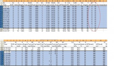

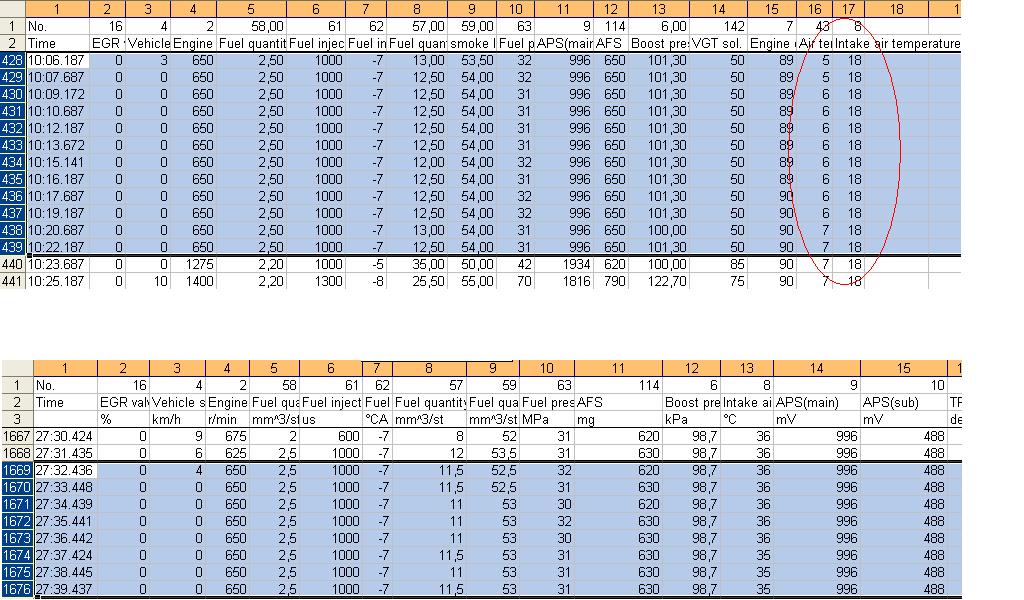

По поводу холостого хода.
Вот графики
1) верхний график - это стоковая машина из автосалона Мурманска.
2) нижний график - это машина из славного Питера, на которой скинута фишка ЕГР и висит чек-ошибка по этому клапану
Обратите внимание на температуру воздуха на верхнем графике. В реале было -10 на улице.
Параметры впрыска вроде одни и те же.... но это в первом приближении ::-[:
Но машина из автосалона потребляет немного больше топлива на холостом ходу по причине обкатки либо более низкой температуры на улице....
Углы одинаковы!!! и это главное.

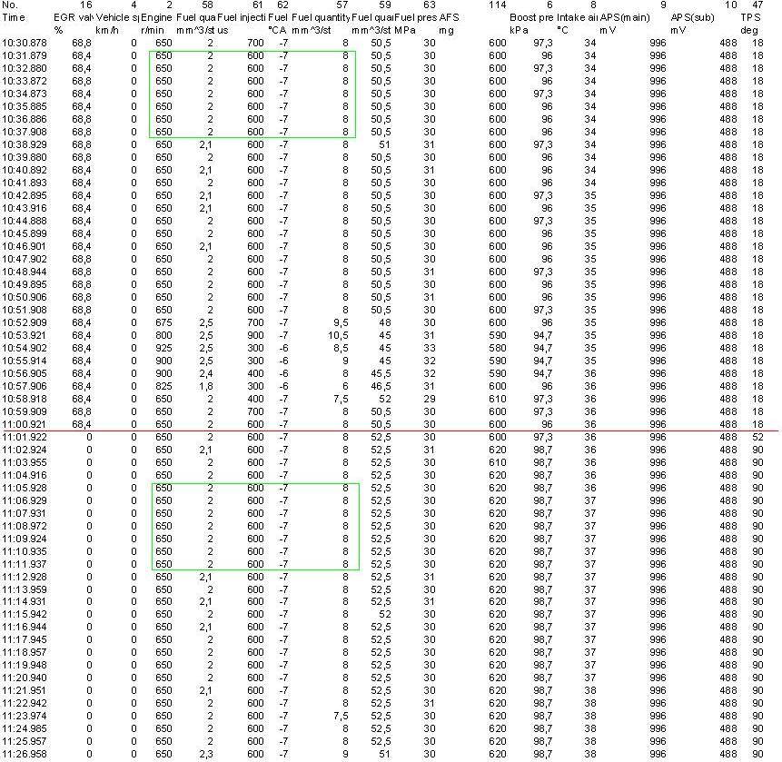

А это одна и та же машина (кусок непрерывного лога во времени), но при скидывании фишки с клапана ЕГР...
Красная линия - это момент, когда сняли фишку, в зеленых квадратах - параметры впрыска.
Как мы видим что содержание зеленых квадратов идентично, а именно
предварительный впрыск составляет 2 кубических миллиметра, его угол от основного впрыска составляет 600 us, сам основной впрыск имеет объем 8 кубических миллиметров и впрыскивается в момент колена равному 7 градусов до ВМТ (верхней мертвой точки)
Трудность еще в том, что владелец пользуется климатом и время от времени включался кондиционер :)
Объем основного впрыска равен всего 8-ми мм3, это означает что машина была в паркинге. На драйве (режим ''D") объем основного впрыска немного больше и предварительный впрыск также немного больше из-за этого...
Я категорически не понимаю, почему до скидывании фишки ЕГР, параметр AFS (датчик МАФ) показывал 600 миллиграмм на оборот коленвала, а после скидывании фишки 620 миллиграмм.
Разница работающей ЕГР и не работающей - всего 20 миллиграмм.
Кто нибудь может пояснить - почему так мало??????????
У меня при работающей ЕГР МАФ показывал 25 кг/ч, а при неработающей - 50 кг/ч. Практически в два раза разницы, а тут всего доли процента.... :*SCRATCH*:

2Napic. По теме параметров впрыска. (Извини Дима, я тут Эдуарда на свой интерес отвлекаю)
Согласен, конечно, что интересуют нас именно средние обороты.
Проводил эксперименты с выключением ЕГР и изменением №2 на ходу, на разных скоростях и условиях движения (с проводочками в салоне). Никаких изменений в поведении машины не заметил. Ну кроме, пожалуй, "выстреливания" трубы интеркулера от дросселя при резком закрывании дросселя:))) МУТа у меня, понятное дело, нет. Так, что все без толку.
Движок наш вполне способен работать (плохо-хорошо другой вопрос) без половины датчиков. Без МАФ в том числе. Как расчитывается расход воздуха - ХЗ. Но факт есть факт! Управление двигателем переводится на некий аварийный режим и все продолжает работать. Попробуй сам сдернуть фишку с МАФ - движок "пыхтит" и даже реагирует на педаль газа.
С чего я взял, что МАФ, возможно, отключается вместе с дросселем при снятии фишки ЕГР? Просто я пытался занизить МАФ до 1 вольта в этом режиме - никакого эффекта! Потом просто сдернул провода с МАФ, глушил - заводил и даже чек не вылез.
Очень жду результатов сравнения логов! Эта инфа может или закрыть тему или, скорее всего, даст нам новый импульс для размышлений. На Napic, как всегда, вся надежда!
