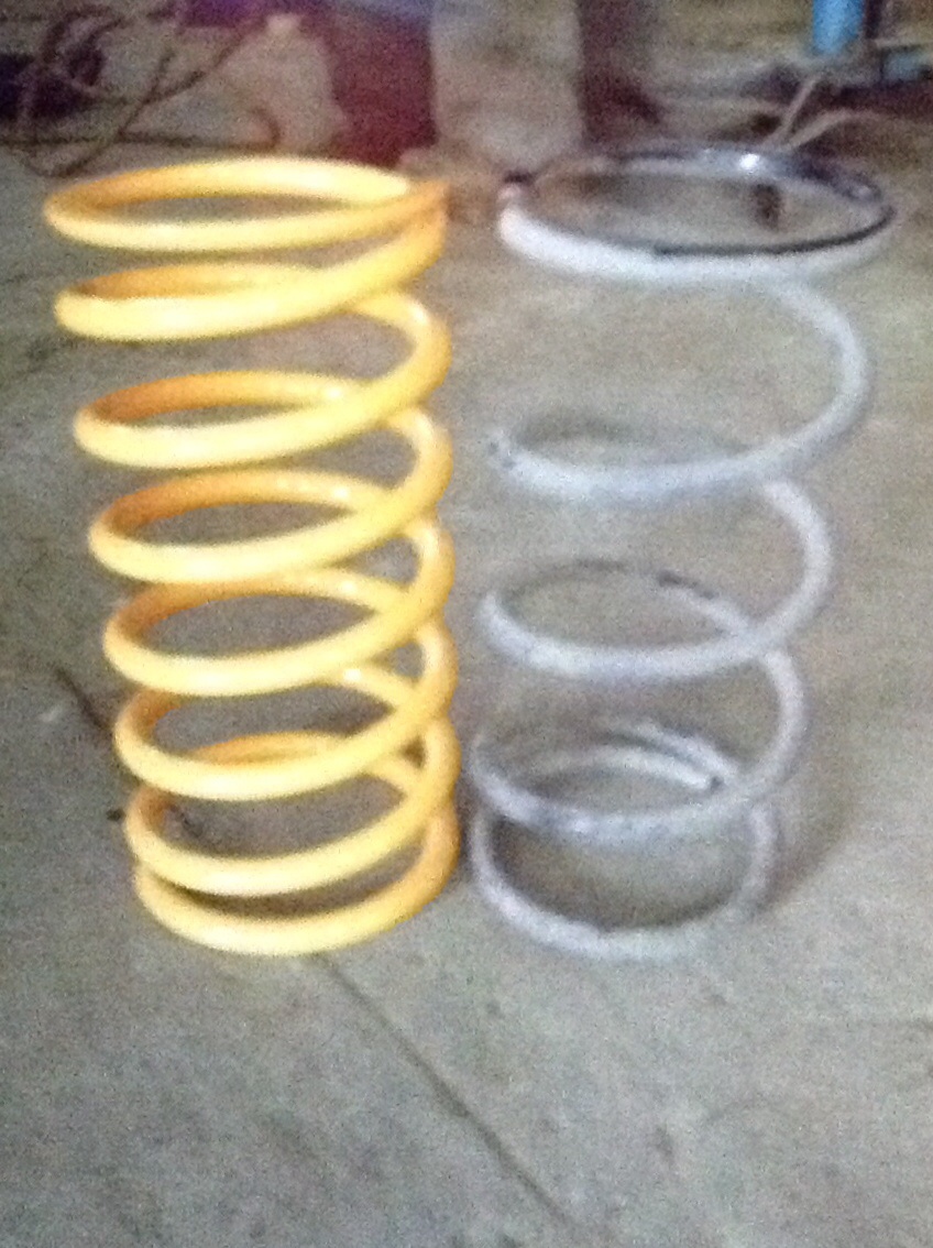

Проехали на родных задних пружинах 195 тыков. От диска до арки 305 мм.
Поставил ironman 042a(6800 р). Пруток 17 мм, высота в разжатом 370 мм. От диска до арки 330 мм.
Жестче не стало, пока только пологающиеся плююсы.
P.s. Какое расстояние от края штатного диска до задней арки на новом нмпс?

при лифте +2" перед и зад
расстояние от центра колеса до края колёсной арки перед 60см/зад 63см
это на 6см выше стока
