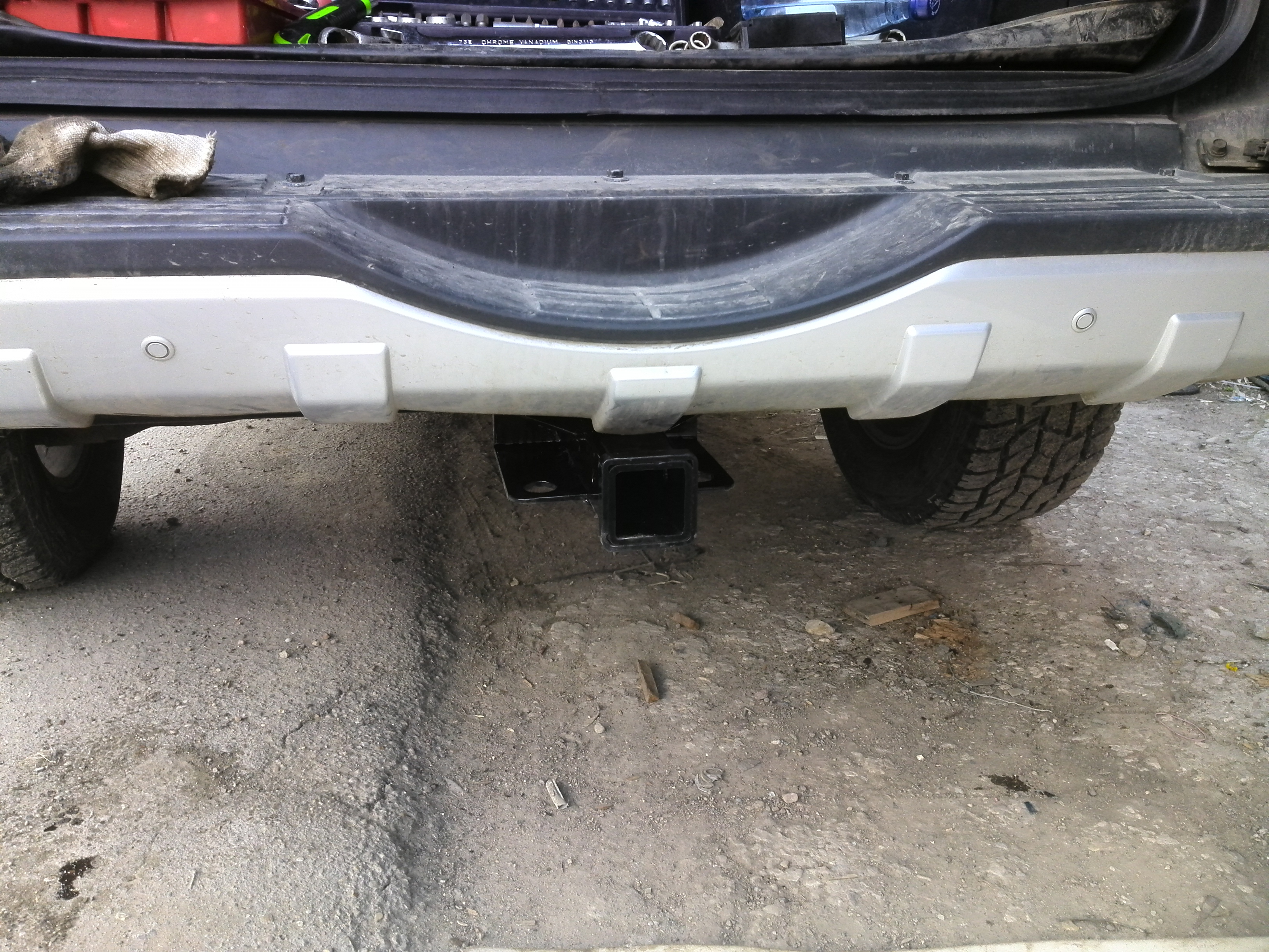

Обнаружил неприятность у себя. Балтекс на П4 под квадрат без удлиннитея иногда пашет асфальт. Когда в машине сзади сидят 2 пассажира.

Fomins писал(а):Обнаружил неприятность у себя. Балтекс на П4 под квадрат без удлиннитея иногда пашет асфальт. Когда в машине сзади сидят 2 пассажира.
Это как? :=-O: Машина столь просевшая, что при некоторой загрузке уже грунт цепляет, чтоль? У меня фаркоп тоже установлен почти как у Балтекса, но чтобы асфальт зацепить... Такого и близко нет! Даже при полной загрузке в 5 человек, забитом шмурдяком и жратвой доверху багажнике, и тремя великами на велобагажнике, установленном на фаркопе.

АлександрК писал(а): Ну на асфальте я тоже не представляю. А вот вне его я постоянно на малюсеньком "хвостике" от Паджеро-Шоп постоянно ползаю. А вот последний раз расстроился - ящик третьего ряда на камнях в русле реки подмял 8-((( Как вообще можно ездить с висящими одороблами из этой темы - вообще понять не могу!
Jedem das seine (с) ::-D: (Кажому свое) В реках(и на просеках) не только ящик можно помять, но и двигатель сорвать с креплений, предварительно оторвав защиту, конечно. В свое время, в дремучем болотистом лесу, на АТЛке(гусеничный артиллерийский легкий тягач.) выдрали двигатель, насадив этот тягач на пень, диаметром с дыру от бронелиста. А все потому, что незадолго до этого, где-то в болотах потеряли этот долбанный бронелист защиты двигателя ::-D:
В д.случае, если человек цепляет фаркопом асфальт, то в таком состоянии машины он врядли с этого асфальта вообще съезжает ;-)

Пардон, наверно неправильно выразился...
Цепляет асфальт ИНОГДА в серьезной яме(на крутом подъеме)...
Точное место для примера - ул.Палихская д.11 (во дворе, у помойки, кто в курсе)

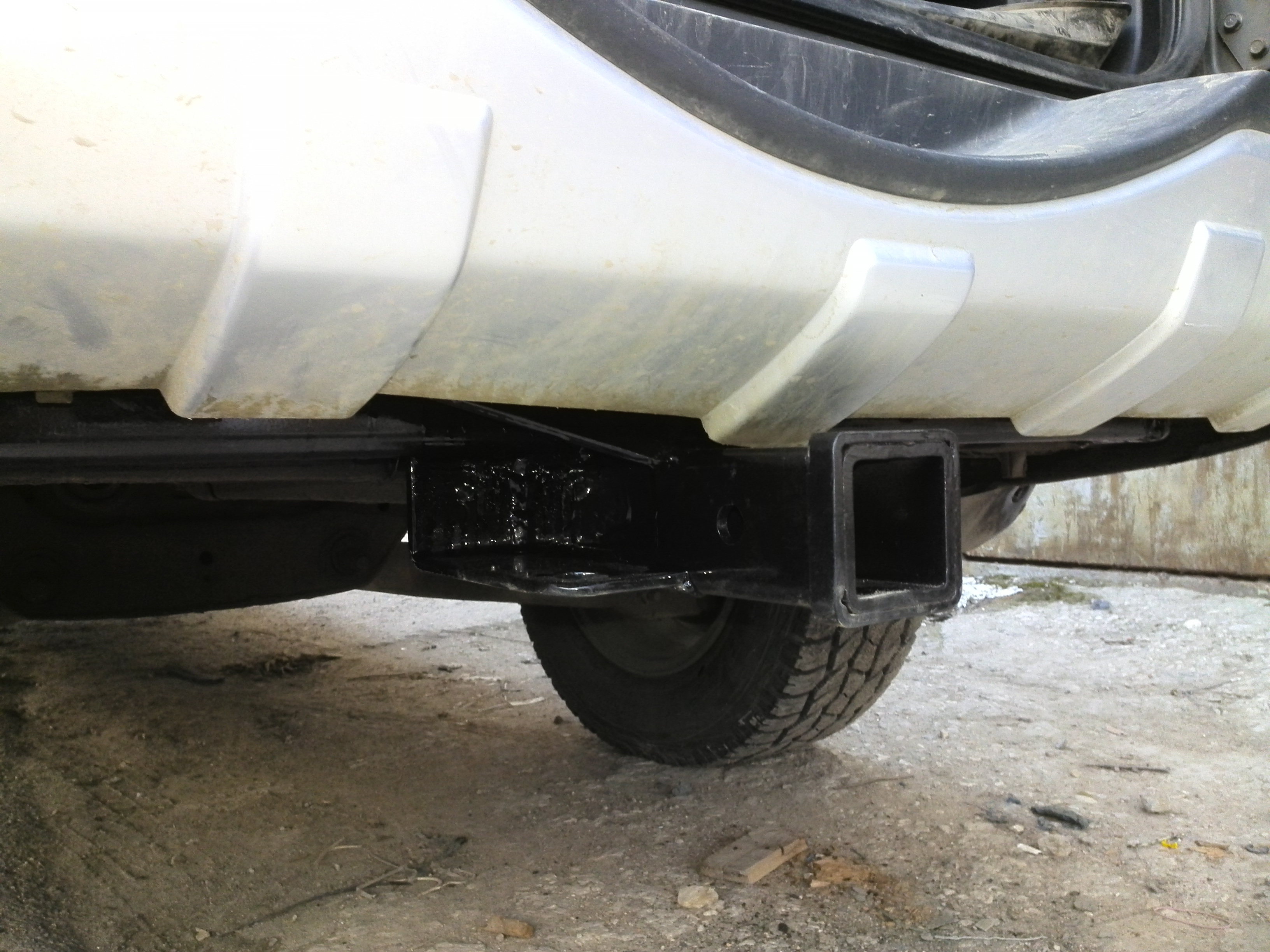

И, да, фаркопище у меня такой длиннющий, что прицепное устройство вешается без всяких гемороев с запаской (фотки выкладывал раньше)

Вот оно в крупном виде :)

Fomins писал(а):Вот оно в крупном виде :)
Лечится заменой пружин на усиленные :) И под крюком будет сантиметров 40 (хотя не мерил)...

Сань, хотя на глаз там и так более-менее :)
Я то дошел до жизни такой погрузив сток и получив под фаркопом высоту бордюра....

forest-alex писал(а):Сань, хотя на глаз там и так более-менее :)
Так у меня тоже сток :)
Загруз был - я+200кг сзади(считай 2 пассажира)
Хотя да, у меня братан П4 купил полтора года назад, я вот ток щас подумал, что визуально она повыше моей будет
