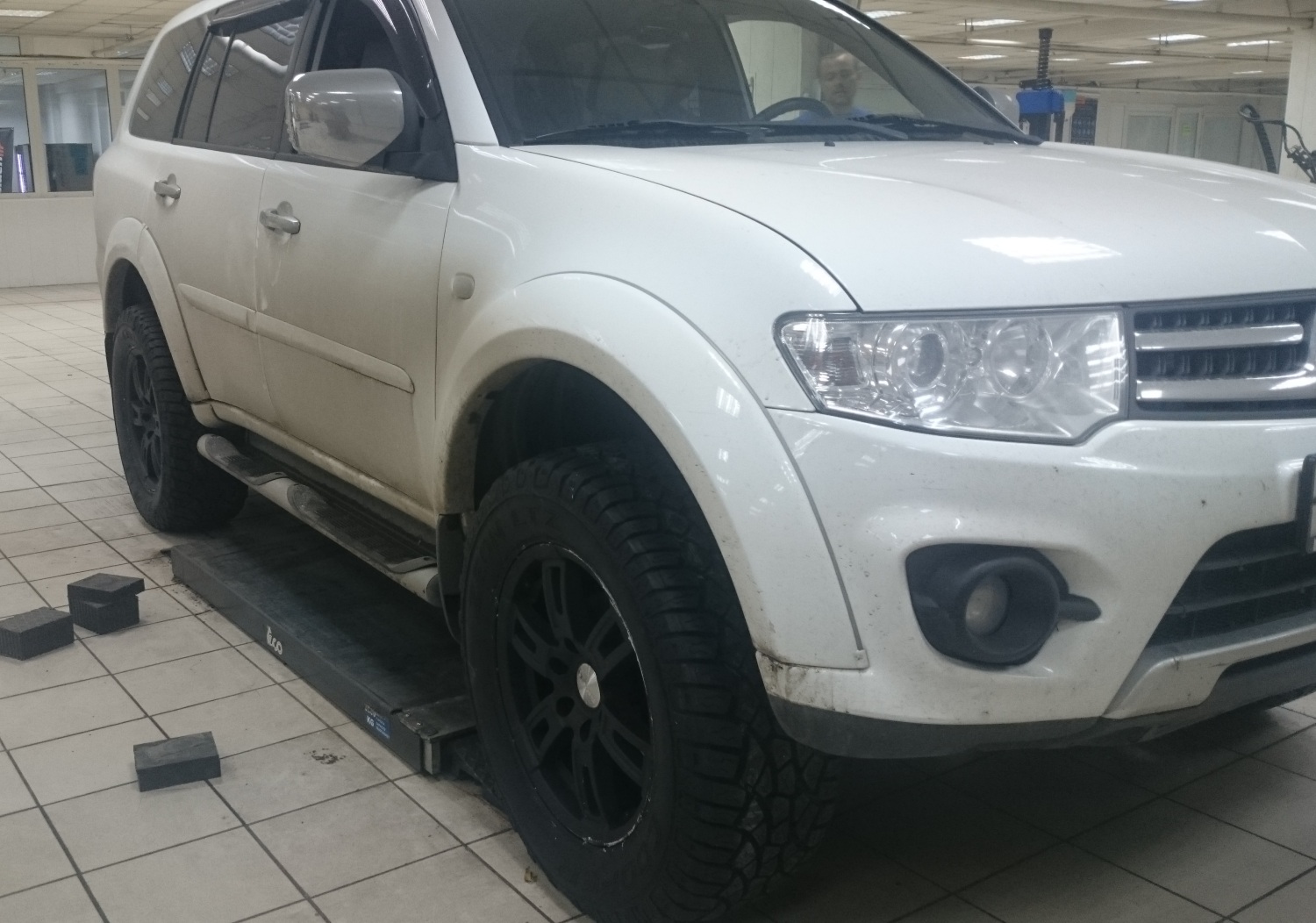

Поставил BFGoodrich All Terrain TA KO2. В размере 265/70/17. По городу акустический фон не изменился. Рельсы и мелкие выбоины проходит с меньшей вибрацией и шумом по сравнению с штатной шоссейной резиной. Запаска влезла нормально. В передних арках подкрылков не касается. Субъективно снизилась динамика при старте. Нравятся.

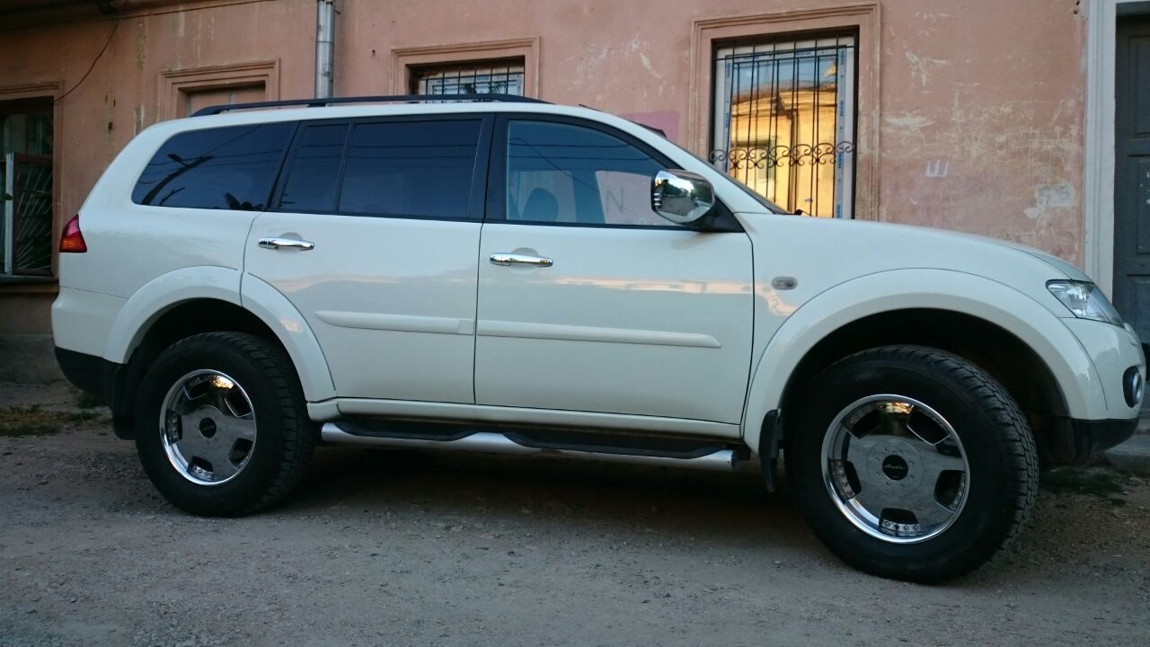

285/60/18 bridgestone duellr 693-II на кованных хромовых WORK evroline 18/8/et 32 разница со стоком 3% ничто нигде не цепляет ,вес колеса в сборе почти одинаков со стоком(засчет ков.дисков)прошивка бездымная 03egr off динамика ощутима не упала ,давление в шинах 2.5 по ямам выбоинам в асфальте мягче чем на стоковой bridgestone dueller 684-II и намного тише...Машина выглядит намного бодрее...

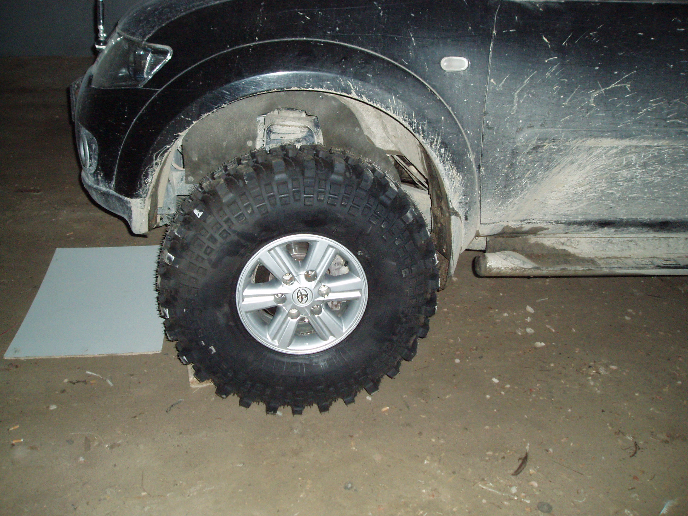

Я вот такVAZ писал(а):Как ты умудрился на НМПС 15" диск поставить?klimkolomna писал(а):Подскажите, на нмпс в стоке влезет stmaxx 285/75/16. Сейчас стоят 265/75/15.
BFG 37". Защита 3мм, Power inverter 1500w, Доп бак 65л, SAFARI snorkel ss660hf, перед DWM 10,0, зад Стократ 9,5,лифт подвески 2",боди 40мм. ГП 4,636 Грязный, иногда черный. Для души!

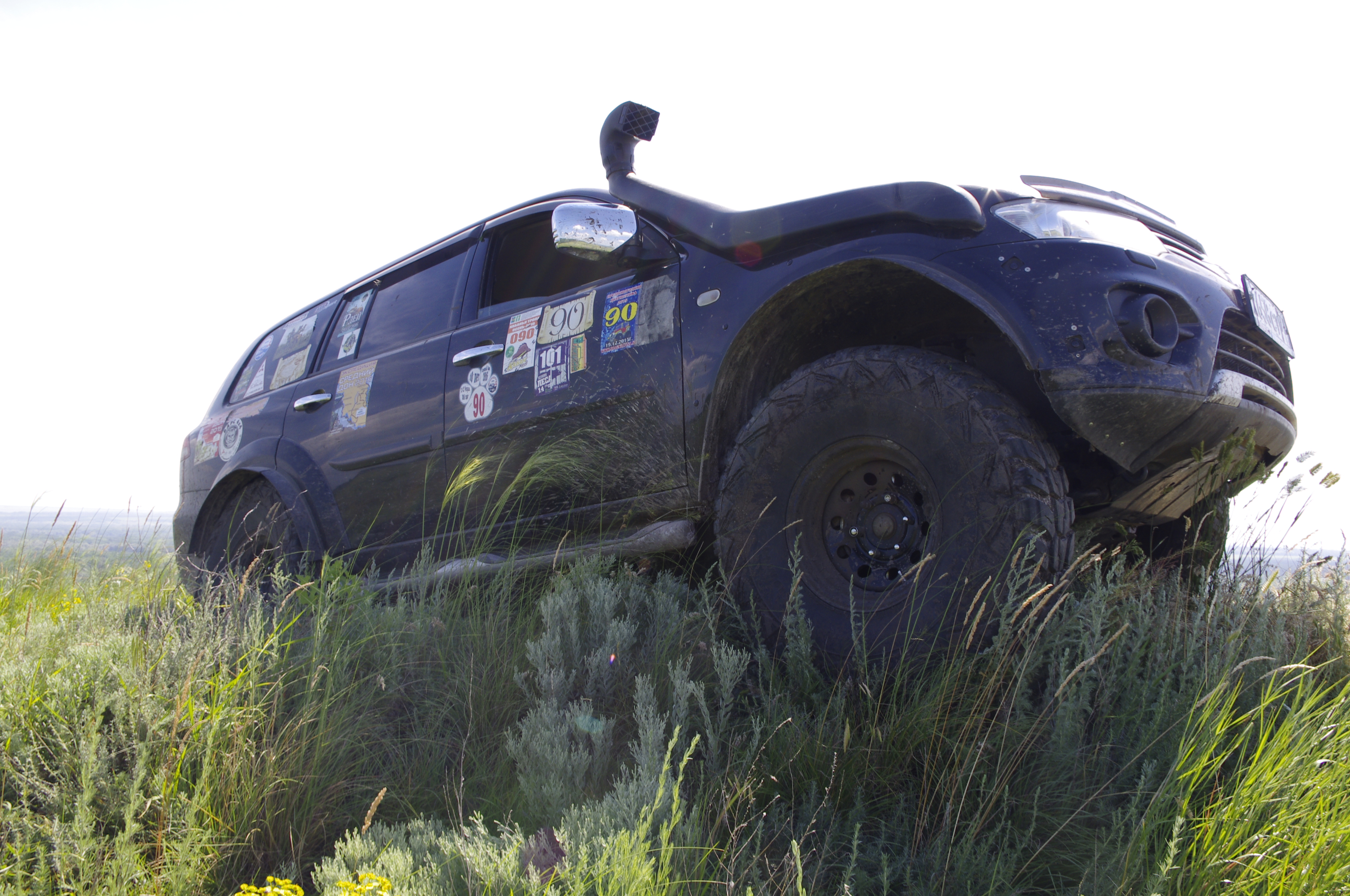

А я так (чутка подровняли с помощью болгарской девушки:) )
NMPS 2,5 AT, 33x12,5xR15, OME, шнорк, MJ850+Optim 2001, стропы-лопата-топор :)

Диски ЕТ-19???Shargot писал(а):А я так (чутка подровняли с помощью болгарской девушки:) )

АгаПыж81 писал(а):Диски ЕТ-19???Shargot писал(а):А я так (чутка подровняли с помощью болгарской девушки:) )
