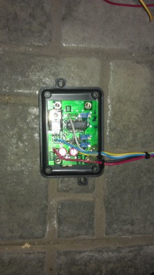

				Всем привет!
Недавно был установлен модернезированный коллайдер Алексея (MAVR64), фото прилагается. Подключал в точности так как было указано в инструкции Алексея. Подстраивать особо не пришлось, все заработало в лучшем виде, однако испытания прошли только половины функционала изделия, т.к. доп. радиатор еще не установлен. Т.о. все личшние провода были временно заизолированы и укрыты. Непродолжительные замеры показали значение температуры в пределах 60-70 С. Много наездить не успел после установки::-(:
После подключения на времянку надо было ехать к электрику, что все переподключил по феншую, в т.ч. полученное реле ДХО и силовой провод до багажника. Так вот, я торопясь успеть к назначенному времени видимо плохо закрепил разъем колодки на которой висит 44й контак, лезть - смотреть и проверять "неее, не по нашему..." в слепую подергал разъем, вроде все ОК. Так и поехал... на 2й передачи в аварийном режиме... 8 км со скоростью 30 км/ч. По дороге останавливался еще раз в слепую подергать разъем, даже клеймы сбрасывал на 10 мин.
  . Электрик долго ржал с меня.
-  Место подключение в колодке "44 контакт"

				Красиво сделал. А у меня.......

				MAVR64 писал(а):Красиво сделал. А у меня.......
А у тебя авторский экземпляр
				Re: Доп. радиатор, термостат и прочее охлаждение АКПП
				Добавлено: 10 июн 2013, 23:09
				 Vistereos
				Алексей, твое ж изобретение, гордись)))) спасибо тебе еще раз)))
