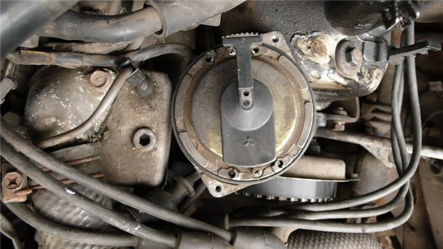

Mr.Maddog писал(а):Ну на левой если смотреть под капот же?
Стороны на всех машинах, для всех агрегатов ВСЕГДА указываются ПО ХОДУ ДВИЖЕНИЯ !
Т.е. сидишь на водительском месте и определяешь, где лево, а где право.
Mr.Maddog писал(а):Риски есть на кожухе 20 10 и две на Т.Вот если я ставлю на Т,то поршень не вверху.
Я сначала не допёр про какую ты Т пишешь, теперь дошло...
Не лезь туда пока...
По этим рискам идёт настройка только по стробоскопу, без него там делать нефига.

Ага,тогда скидываю кожух с левой стороны(по ходу движения) совмещаю метки,и если все хорошо,то поршень должен быть в ВМТ?И потом уже совмещаю метки на валу трамблера и бегунок смотрит на контакт первого цилиндра внутри крышки.Так?
93 год рождения, 3 л ,E-V43W акп-V4AW2.31х10,5х15,кома 9000,пружины сафарёвские,нелинейный бодик+6... Строимся потихой. Продан,но скоро куплю обязательно митсубиси...
dvm99
Сообщения: 22582
Двигатель:: 6G72, 12клап.,
Откуда: Свердловская обл.
Благодарил (а): 758 раз
Поблагодарили: 1093 раза
Re: На горячую не заводится совсем.
Сообщение dvm99 »
Mr.Maddog писал(а):Ага,тогда скидываю кожух с левой стороны(по ходу движения) совмещаю метки
Я так понял, ты про кожух ремня ГРМ. Да?
Ну так-то если ты уверен, что остальные метки на месте, то можно и так...
Mr.Maddog писал(а): потом уже совмещаю метки на валу трамблера и бегунок смотрит на контакт первого цилиндра внутри крышки.Так?
Да, так.
Только в самом трамблёре внутри крышки смотри каналы, от какого контакта к какому проводу идёт...
И ещё учти, что на трамблёре шестеня косозубая.
Поэтому когда ты трамблёр будешь всовывать в ГБЦ, бегунок у тебя повернётся.
Это нормально, не пугайся...

Да я помню как там что расположено,и по этому думаю,что если любая из меток будет на месте,то и остальные должны быть по местам.

а я его все эти дни пихал на 1ый по крышке-то есть почти на пол оборота против часовой вниз!Есть ли вариант,что из за этого и лезла температура?
dvm99
Сообщения: 22582
Сообщение dvm99 »
Mr.Maddog писал(а):Есть ли вариант,что из за этого и лезла температура?
Дык конечно есть!

Ну а как за один день то оно гореть начало?Если на старом двигателе у меня в течении двух лет потихоньку начинало,а тут сразу бах и прям дымяра.
