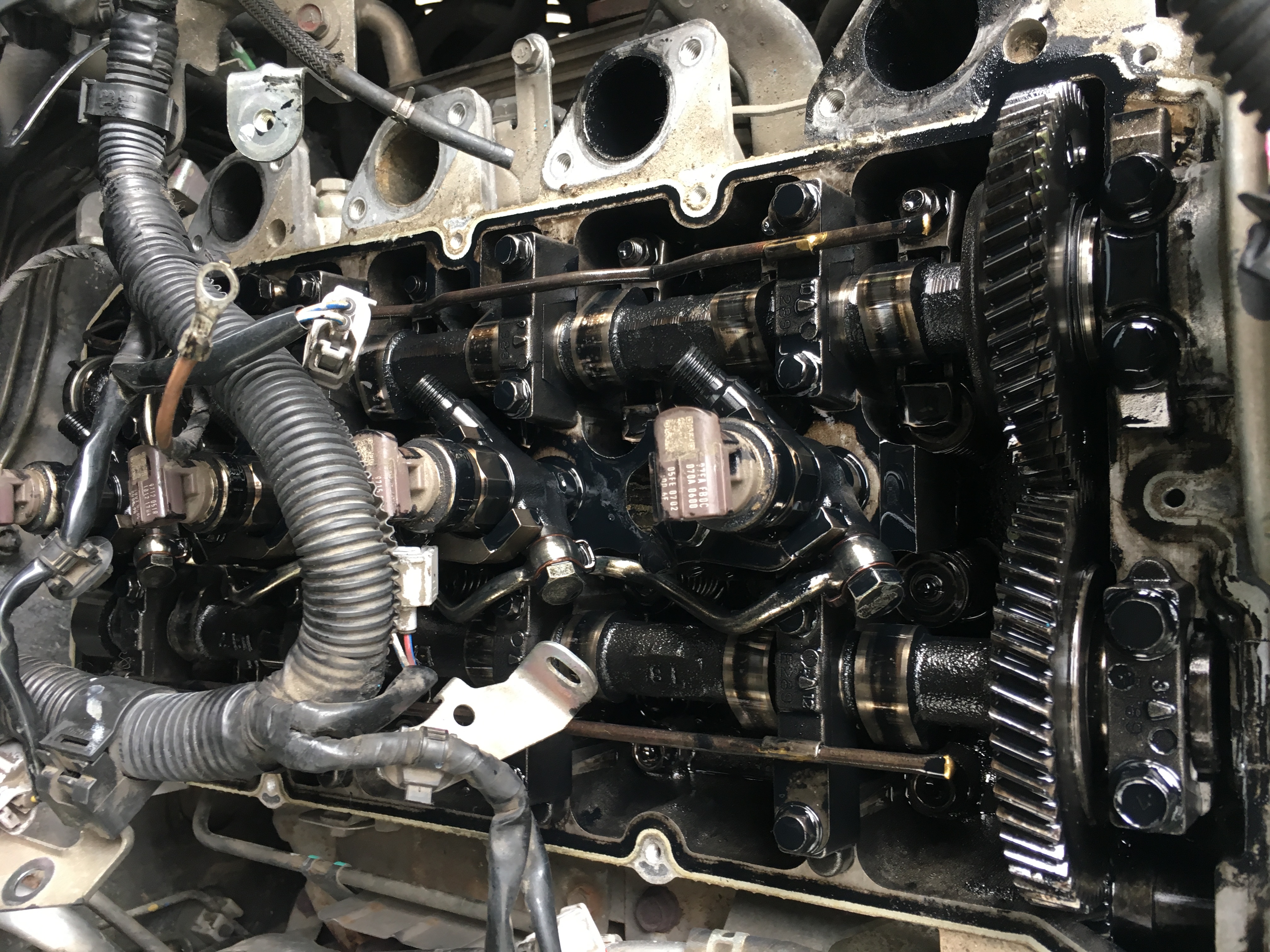

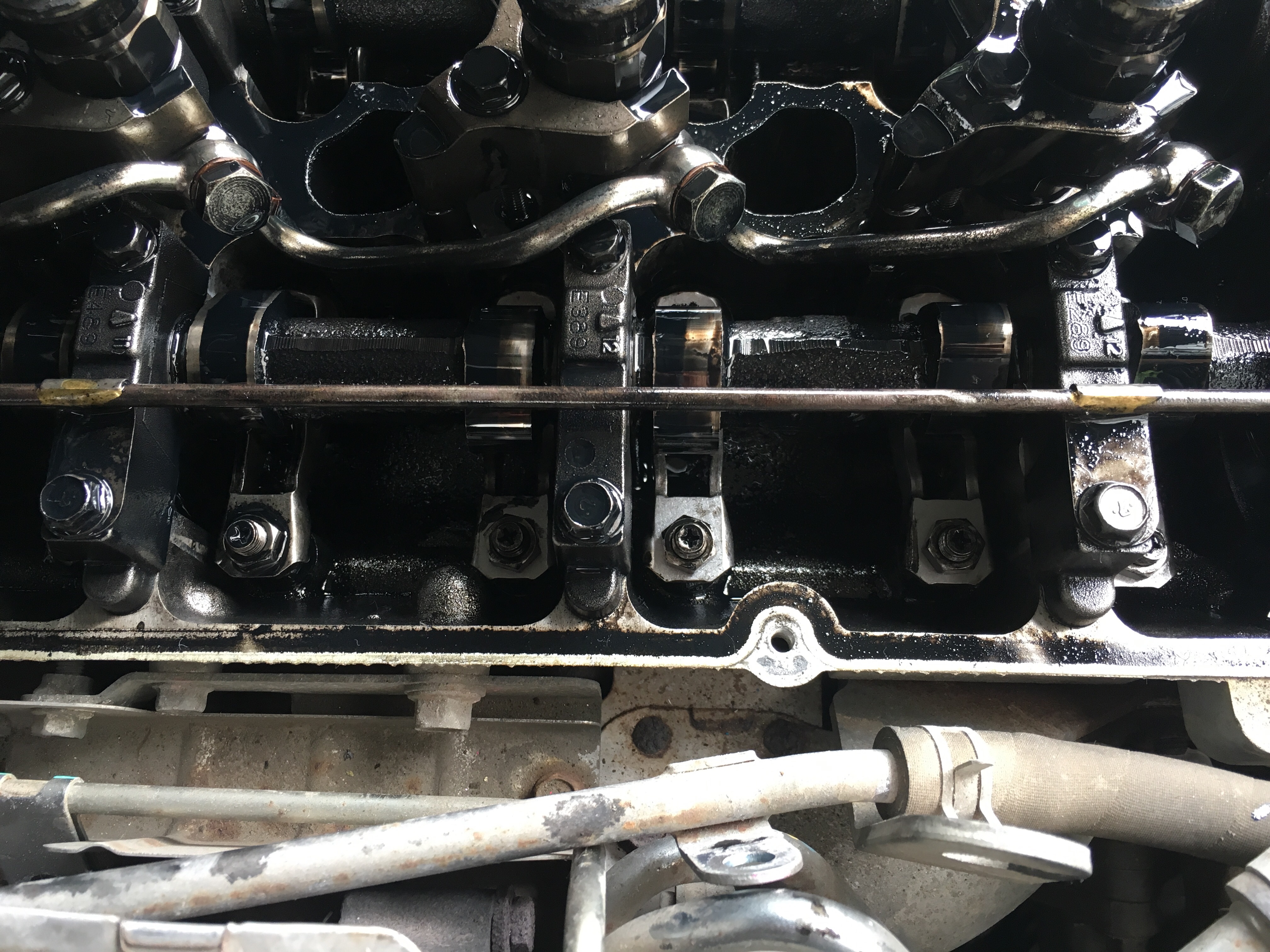

Вскрыл, результат на фото
Теперь вопрос к знатокам

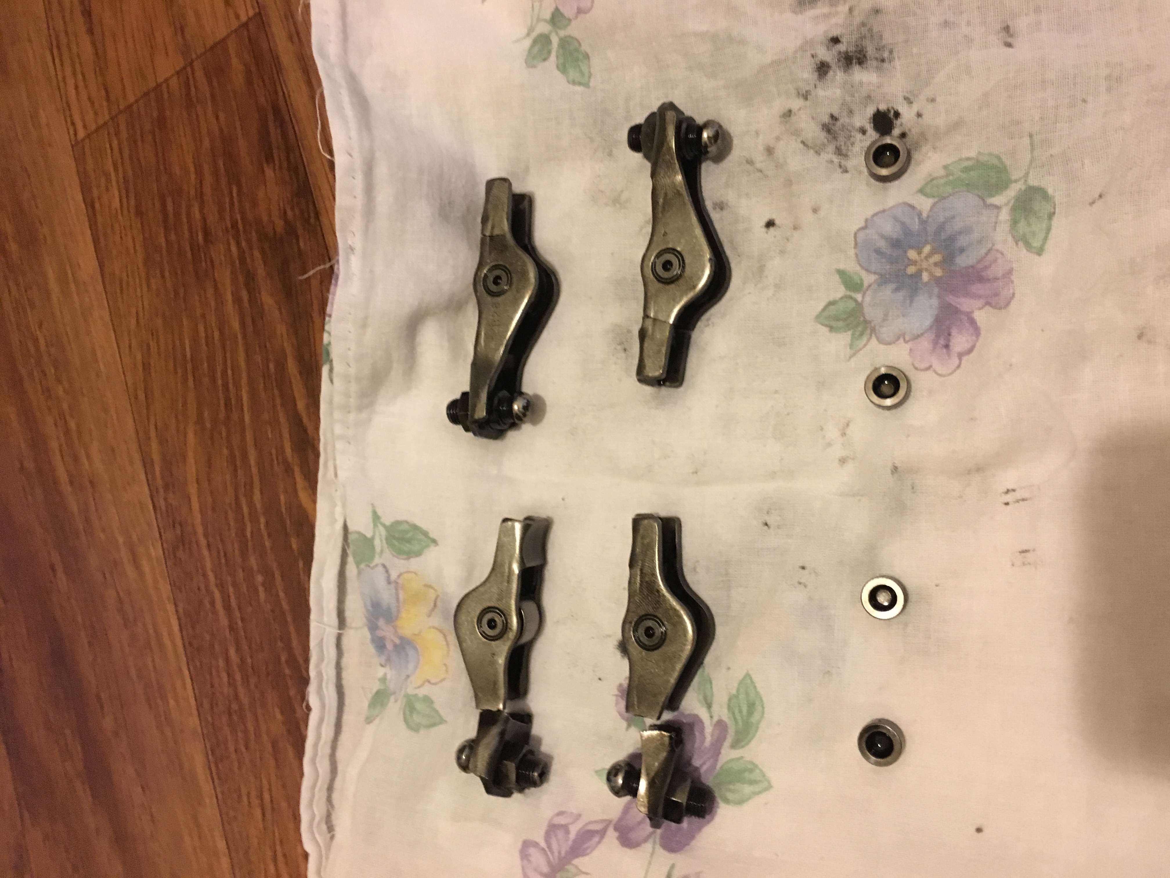

Я правильно понимаю, что правый распредвал это выпускные, а левый впускные?
У меня поломались 4 подряд правые
На трёх маркировка B28
На одном B27 , что это значит
И ещё, при установке мне нужно снимать вал, или так можно подсунуть и установить?

Ещё подскажите, какой зазор на выпускных?
Сообщения: 57459
Благодарил (а): 1023 раза
Поблагодарили: 4792 раза
Re: О ремне балансиров
Холодные 0.10 горячие 0.15 мм

belyak80 писал(а): До этого менял в сервисе, запчасти все сервиса
Все вроде как оригинал, ездил от знакомых
Даты не знаю не смотрел
Т.е. на фото, который порвался - оригинал. Ясно. На форуме это уже не первый случай, будем обходить стороной. :]:-O:

5 минут, и все на месте, вал снимать на надо

При первом пуске, долго крутил не схватывал, видимо воздух был в трубках, после завёлся и ровно 4 раза сам глох сам по себе, после 5 того пуска, работал нормально
На дорогу ещё не выезжал
Итог 4 рокера выпускных по 1300
Прокладка клапанной оригинал 1000
Герметик 450
Предстоит купить
Крышку грм верхнюю (треснула от разрыва ремня)
Антифриз
Балансирный не ставил, ну его на... и в рот тому ноги кто придумал такую хрень
На мой взгляд, были установлены не качественные запчасти.
