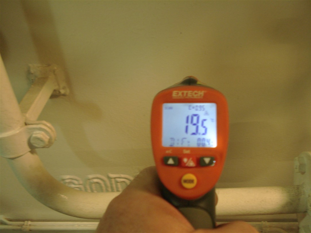

Имеем цистерну дизтоплива (=бак сообщён с атмосферой) три куба с переменным объёмом топлива, температура топлива в баке +19

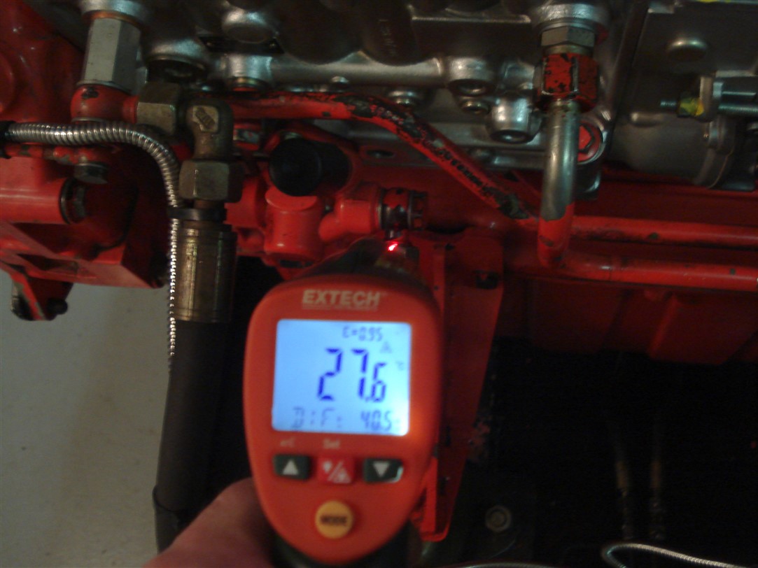

Температура топлива на входе в двигатель +27

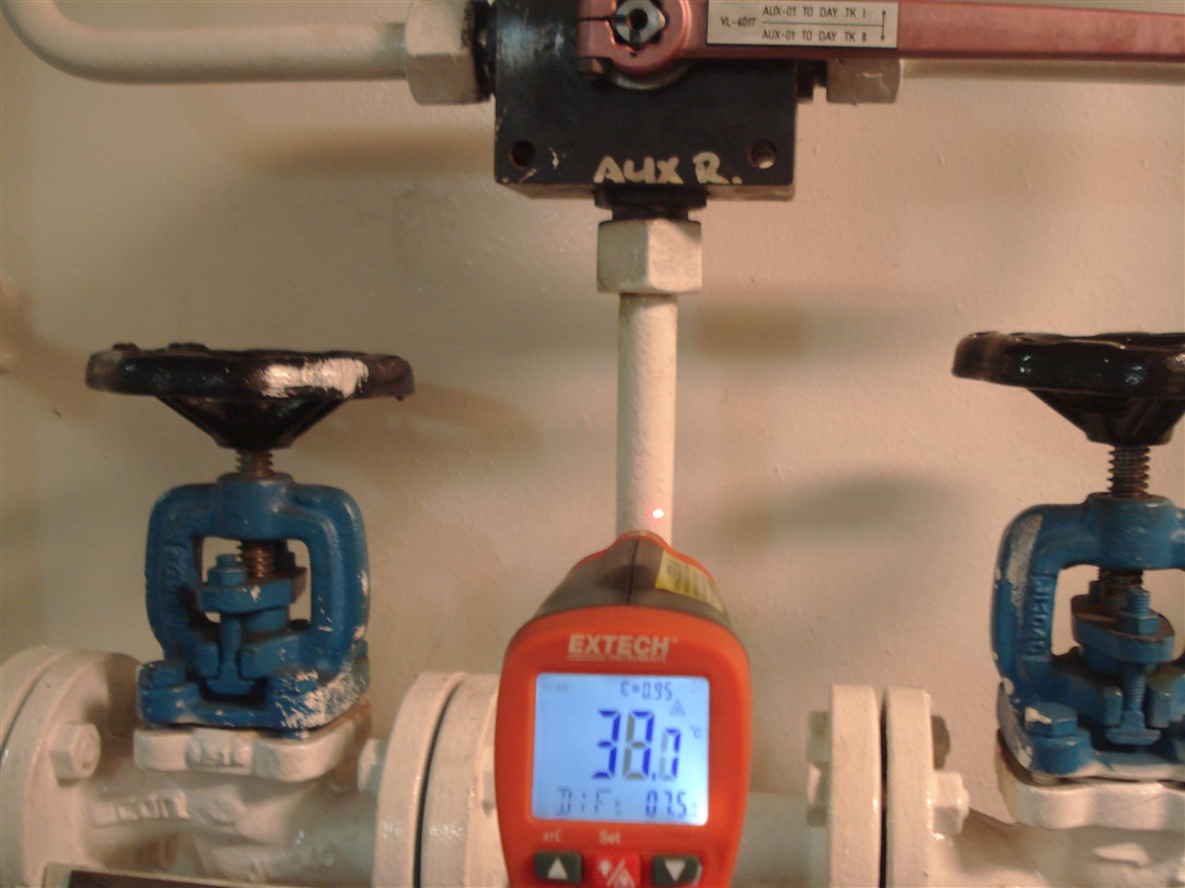

Температура входа обратки наверху бака +38

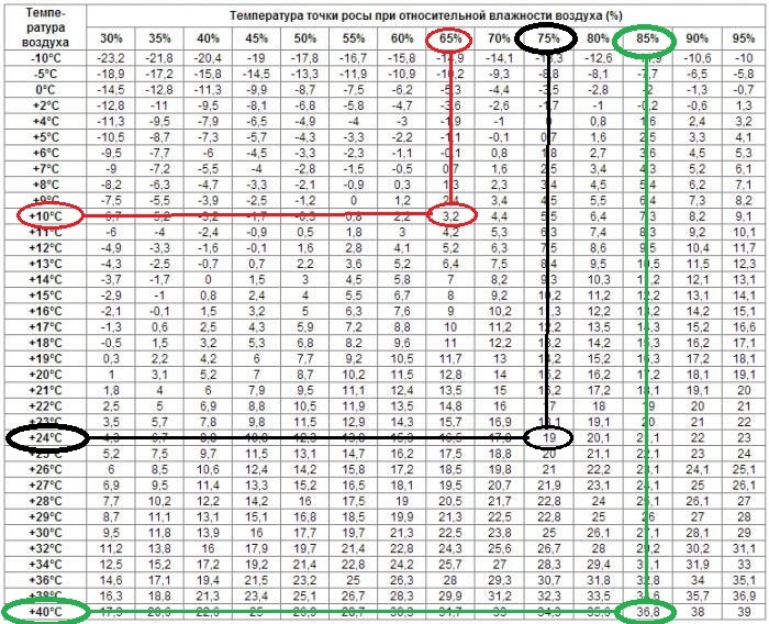

Гигроскопично....но вопрос был не об этом, а откуда каждый день в топливе образуется вода? Топливо "впитывает" столько влаги из воздуха?...за 5 дней при расходе топлива 500 л в сутки сливается минимум 2.5 литра чистой воды, и если взглянуть на таблицу точки росы с предыдущей страницы, то можно увидеть, что в данных условиях при температуре топлива и стенок цистерны +19, воздуха +24 при отн.влажности 75% влага вполне может сконденсироваться в воду (отмечено чёрным) и выпасть в осадок ...
