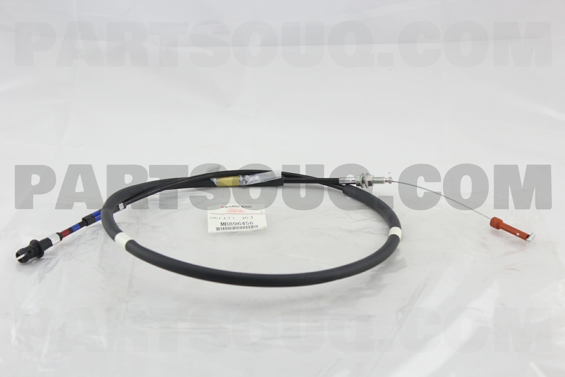

androbassist писал(а): Подскажите пожалуйста номер тросика на АКПП. Тот что передачи переключает. Сломался совсем! И подскажите есть ли разница в тросиках правый руль или левый?
MB896456 До мая 1994 одинаковы на 3.0 V43

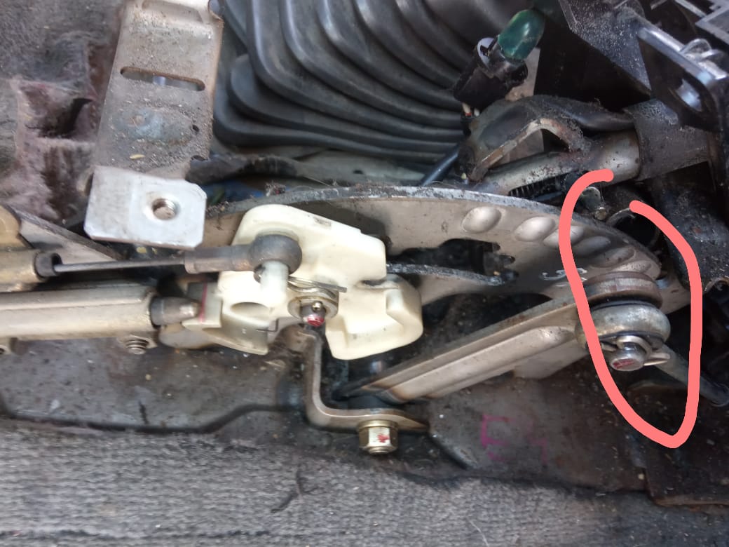

Что то фотки смотрю по номеру, вроде как не похож... Там вот тяга еще такая. Это фото моего троса.

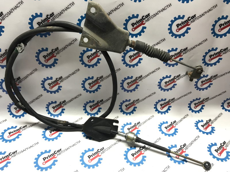

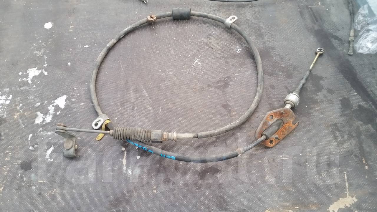

Вот что получилось...
Или тяги нужно переставлять на новый трос???
Это то что по номеру выдаёт.
А нужен вот такой.
А нужен вот такой.

Эт ваще разные троса, один на коробку другой на дроссель ::-D: верней их и есть два,(оба в коробку но назначение у их разное, тот что с оранжевым колпачком тот на дроссель( кик даун) :) второй (нижний на селектор) переключение прндл ::-D:

Ну а мне тот что на коробку от рычага идет. Нашел я его, вроде он.
MB659354
MB659354

да он. этот прндл :) а че у тя с им? там и ломаться то нечему, чаще проблемы с верхним тот что кик дауна, из оплетки вылезает :)

У тебя стоит MB659354
Вот таблица замен твоя замена MR453294
Она же и на левом руле.
Вообщем думаю что приладить можно любой.)

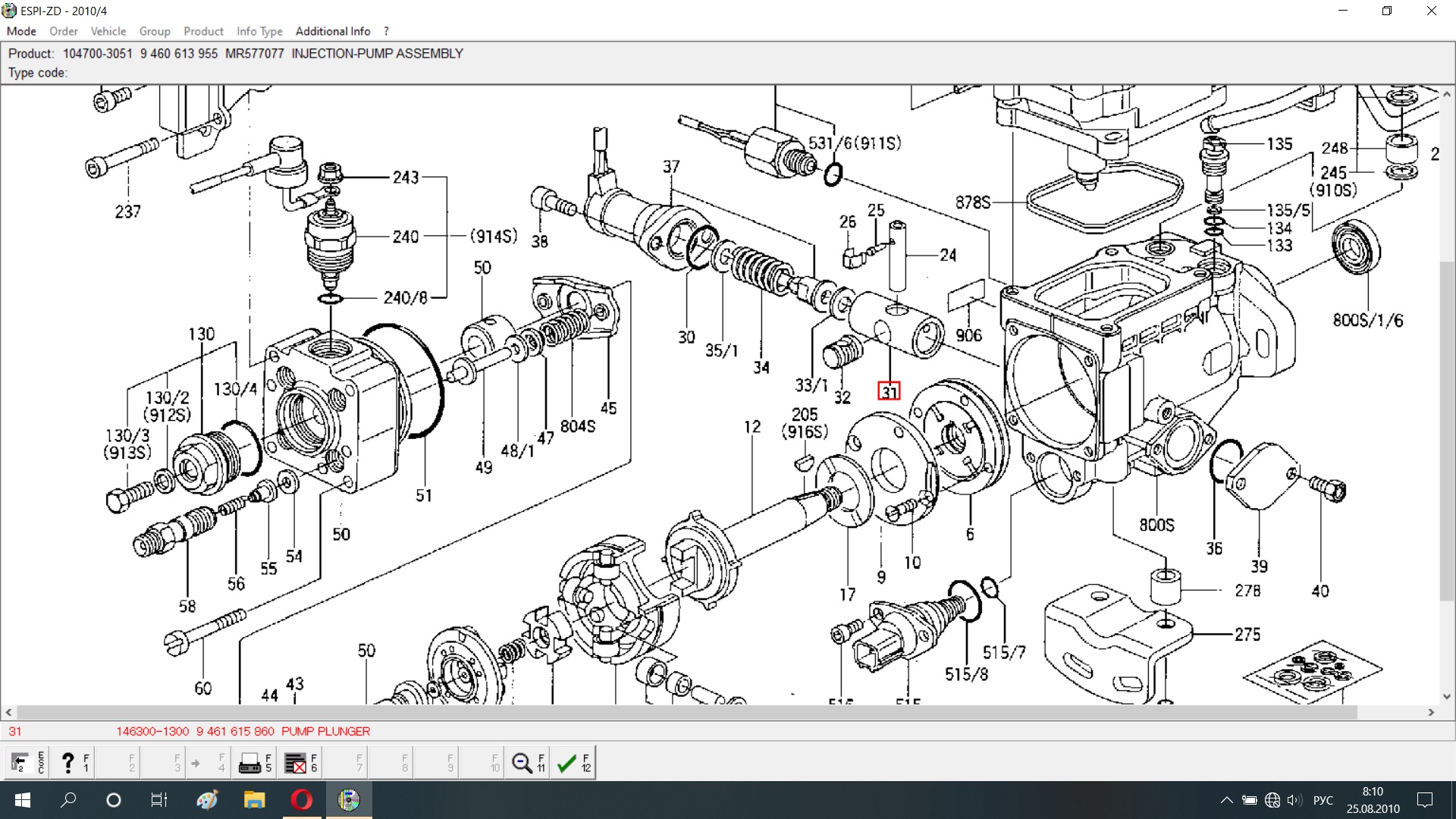

jmbonk9408j005638 на тнвд поршень опережения впрыска

МихаилКуз писал(а): на тнвд поршень опережения впрыска
Он как оригинальная деталь не поставляется.
Данный вопрос для другой темы.

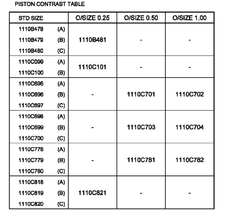

Здравствуйте! Подскажите, пожалуйста, нужны ремонтные поршни! По оригиналу смотрели-замен не показывает... может, не там смотрели... Паджеро 4, 2012 г.в., 6g72 3.0 24 v, VIN JMBLYV93WCJ008682 Заранее благодарен!

В и к т о р писал(а): ремонтные поршни!
1110C778 STD A
1110C779 STD B
1110C780 STD C

Неофит писал(а): 1110C778 STD A
1110C779 STD B
1110C780 STD C
Это стандарт разной полноты.
Нет никакого смысла подбирать в б/у блок.
Вот таблица ремонтных поршней.
Надеюсь всё понятно без подробностей.))
