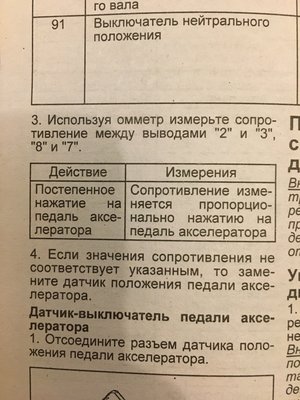

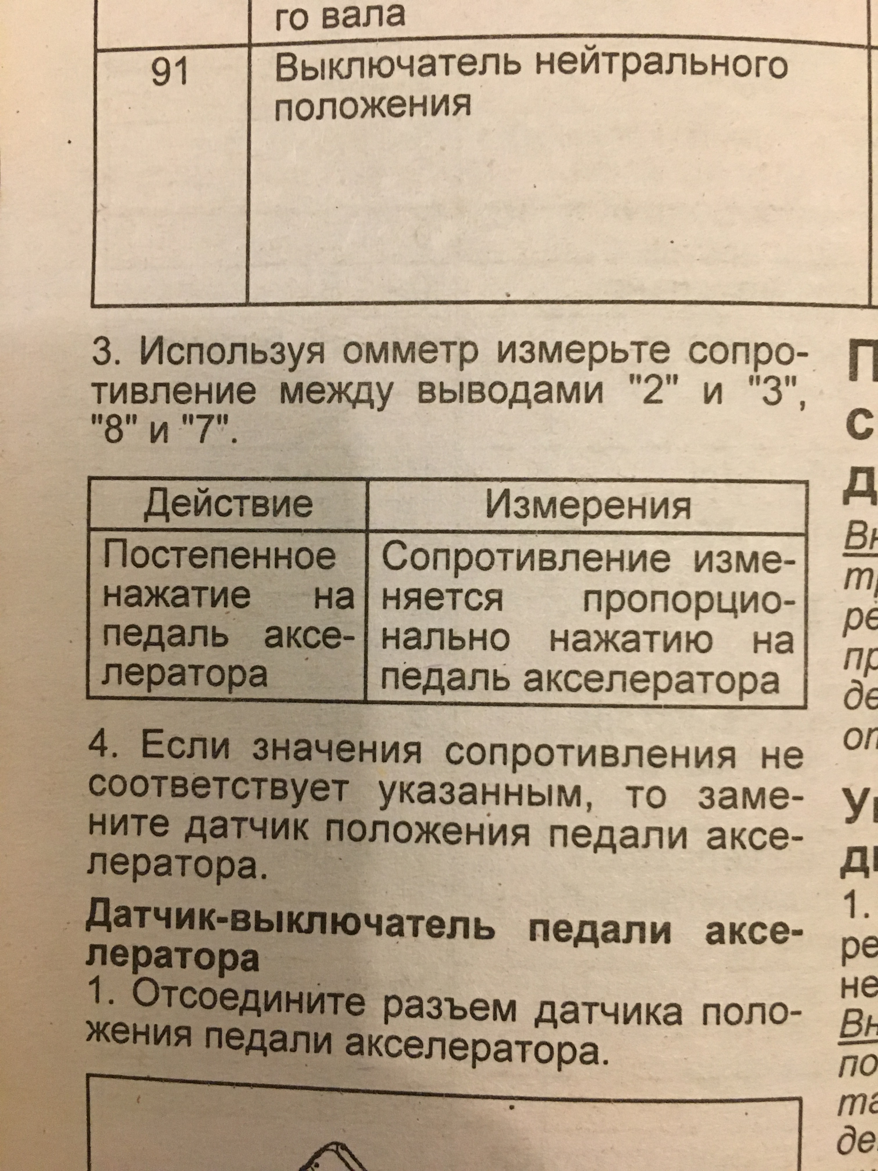

Всем привет.
Мигает лампа межосевого дифференциала при переключении с 2H на 4Н или включении 4Н сразу при включении зажигания.
Самодиагностика скрепкой показала ошибку 21 с раздатки (датчик положения педали акселератора).
Т.к. в "домашних" условиях проще начать с проверки датчикоа, чем с проверки проводов на разрыв (визуальных повреждений проводов нет), то с проверки датчика и начал (:
Взял бумажный мануал и стал измерять сопротивления на контактах датчика.
Практически все параметры совпали с тем, что описаны в мануале, кроме одного.
Между 7 и 8 контактом должно быть 3.5-6.5 кОм, у меня 5 кОм - это вроде норма, но в мануале написано, что значение сопротивления на этих контактах должно изменяться по мере давления на педаль акселератора, а у меня оно не меняется даже на 0.5%, так и остаётся 5 кОм.
На приаттаченой фотке выдержка из бумажного мануала как раз про это.
Собственно вопросы:
1. Менять датчик?
2. Каталожный номер датчика?
Собственно вопросы:
1. Менять датчик?
Mitsubishi Pajero III 2005г. 3.2 DI-D (4M41) (3 дв.)

1 не менять.
2 - не нужен.
3 в книжке и в родном мануале похоже опечатка , выводы 2и3 и 6 и 8 надо смотреть.
4 если хочется потратить немножко денежек на этот датчик, можно и поменять, но скажу сразу - ничего не изменится.
5 - нужен сканер и сканерист, который разумеет, что на нем смотреть, сканер точно есть на Галанте, сканеристов только вот не осталось , похоже.
2 - не нужен.
