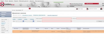

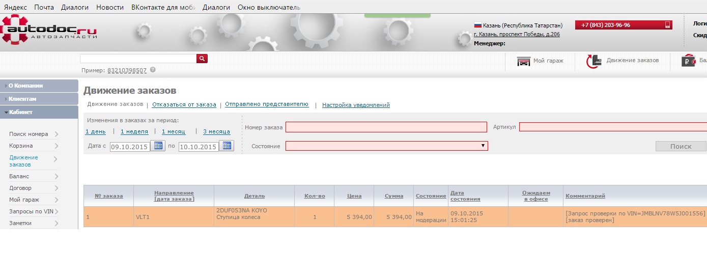

Подскажите, а то вроде мнения разные Koyo
2DUF053NA это все-таки ступица или просто подшипник?

ctvtysx писал(а):Подскажите 2DUF053NA это все-таки ступица или просто подшипник?
о засада, а я чуть не купил!!! спс)
причем менежер кричал что в сборе!
