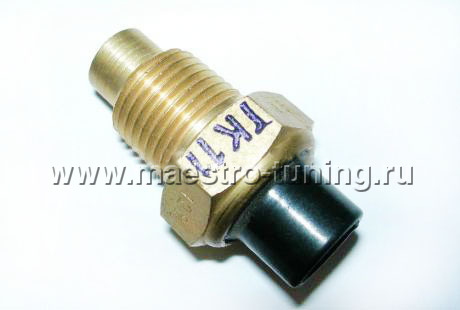

Этот регулятор давления стоит в торце рейки. К нему и подключаем Box. Правильно? Так вот, он у меня с наружным шестигранником, типа вазовского датчика вентилятора на радиаторе
