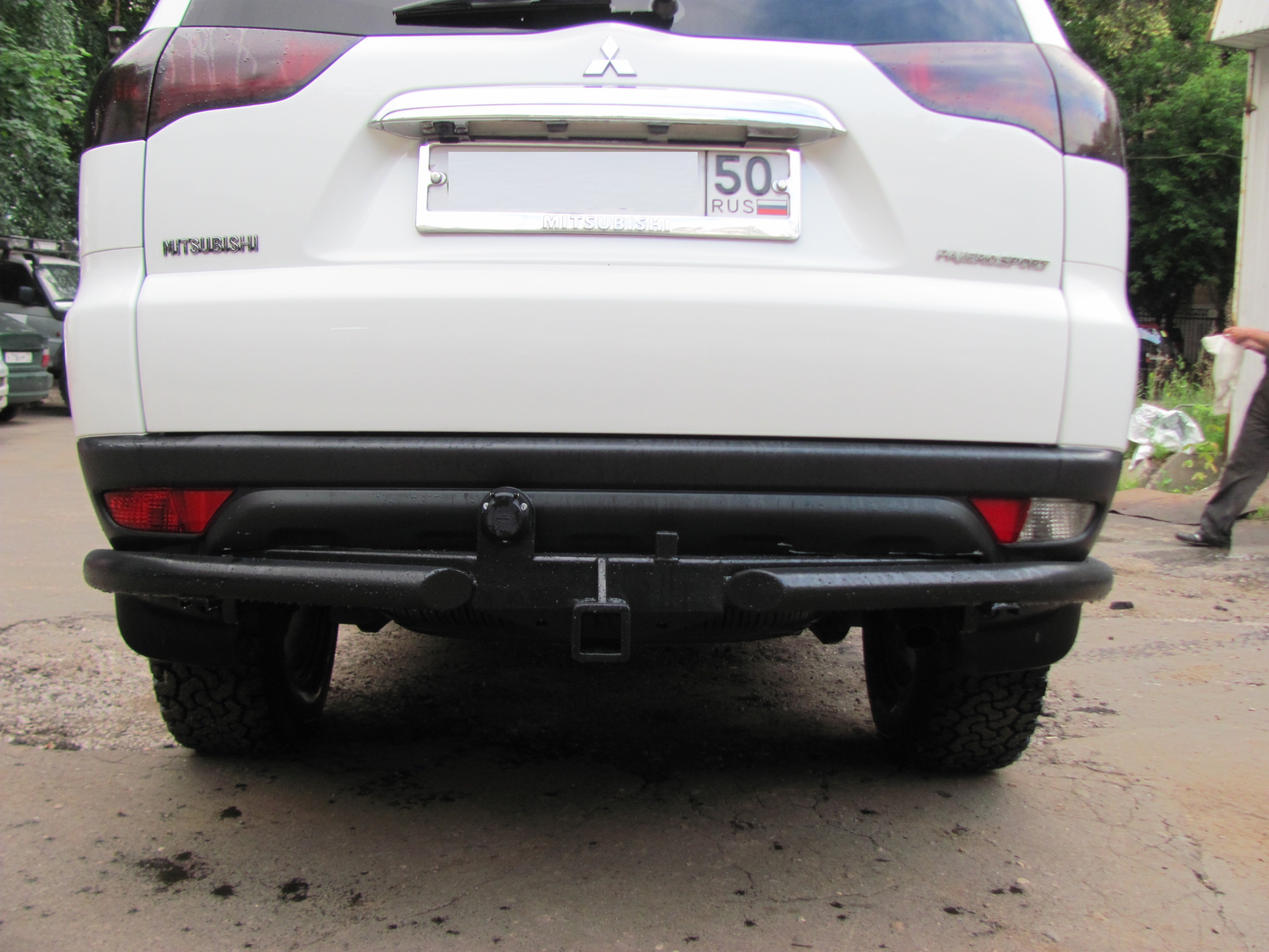

Доработали фаркоп на новый спорт:
Кому интересно бсуждаем тут: http://pajero4x4.ru/bbs/phpBB2/viewtopi ... 8#p2270348

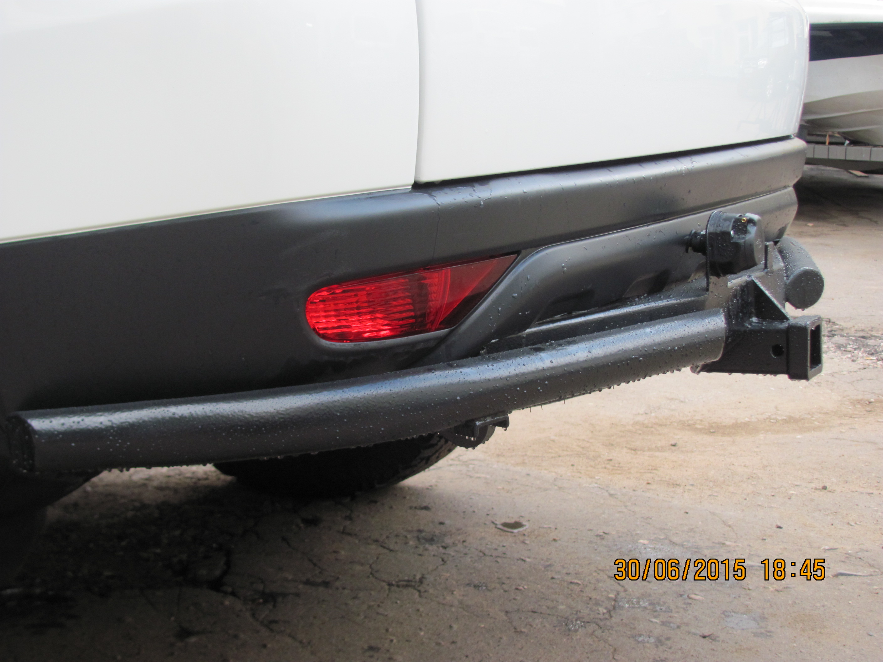

Думаю придется еще раз дорабатывать конструкцию.
Далеко не оптимальный вариант.
Что по защите бампера думаю она должна идти как дополнение и со вставкой в квадрат.
Врезать квадрат желательно вот так.

СанычНСК писал(а):Думаю придется еще раз дорабатывать конструкцию.
Ни чего не стоит на месте! Мы на Pajero IV ваяем более 4 лет и постоянно что то дорабатываем
СанычНСК писал(а):Что по защите бампера думаю она должна идти как дополнение и со вставкой в квадрат.
Это да! И смотрится ублудочно и прицеп прицепить нельзя!
Кстати за эту защиту бампера еще и джечится можно
СанычНСК писал(а):Врезать квадрат желательно вот так.
Не опуская его в низ.
Почему?
Кстати было бы не дурно проварить как следует швы и будет ОГОНЬ!

DJTopor писал(а): Почему?
Что почему ?
Какой смысл приваривать ниже, потом колхозить косынки, а так будет за одно со всем квадратом.
Что почему ?
А какой смысл резать поперечную балку, колхозить точно такие же косынки? да еще и приблуду делать, что б ровно колхозить...

DJTopor писал(а): :;D:
А как Вы хотели ?
DJTopor писал(а): А какой смысл резать поперечную балку, колхозить точно такие же косынки? да еще и приблуду делать, что б ровно колхозить...
У Вас же швы на поворотах.
Так сделайте две прямых и между ними квадрат.
Я если правильно увидел, то поперечная труба большего сечеия.
Можно сделать пропил сверху или снизу и в варить квадрат.

Я так понял, что с Y.031., что с usa127 крюк придется демонтировать. И как потом с этим жить?

Да, крюк под демонтаж

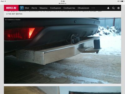

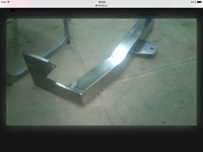

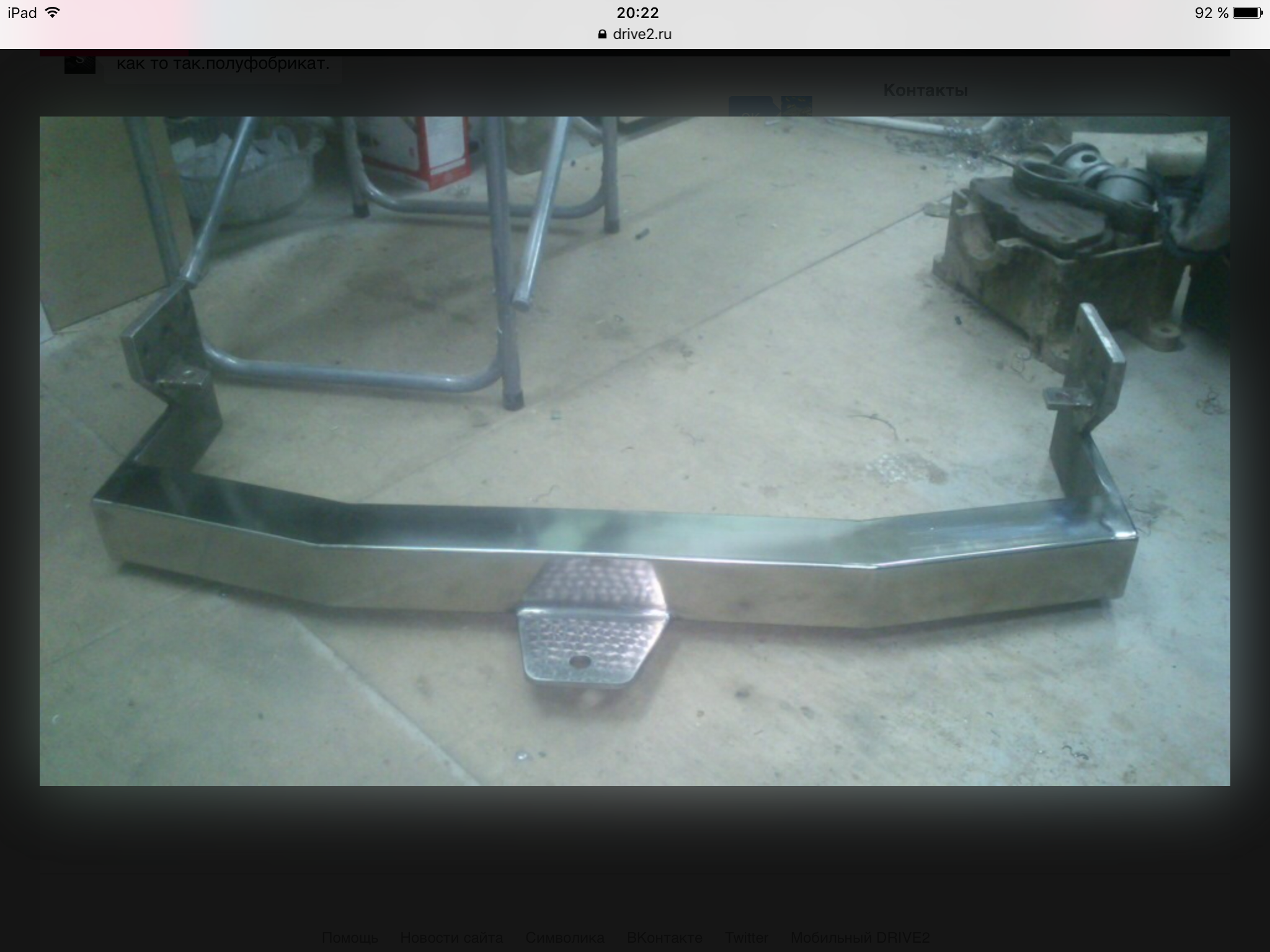

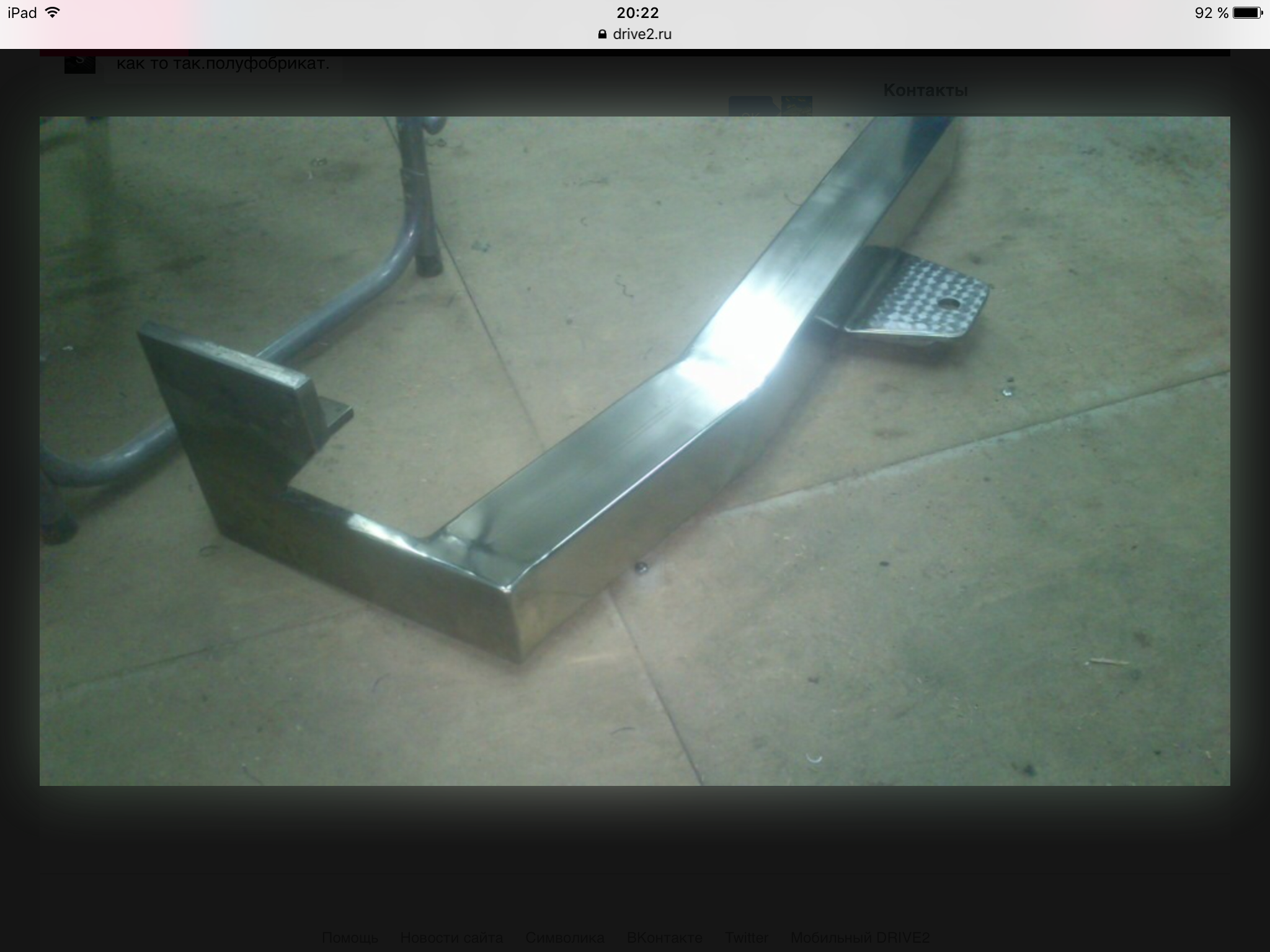

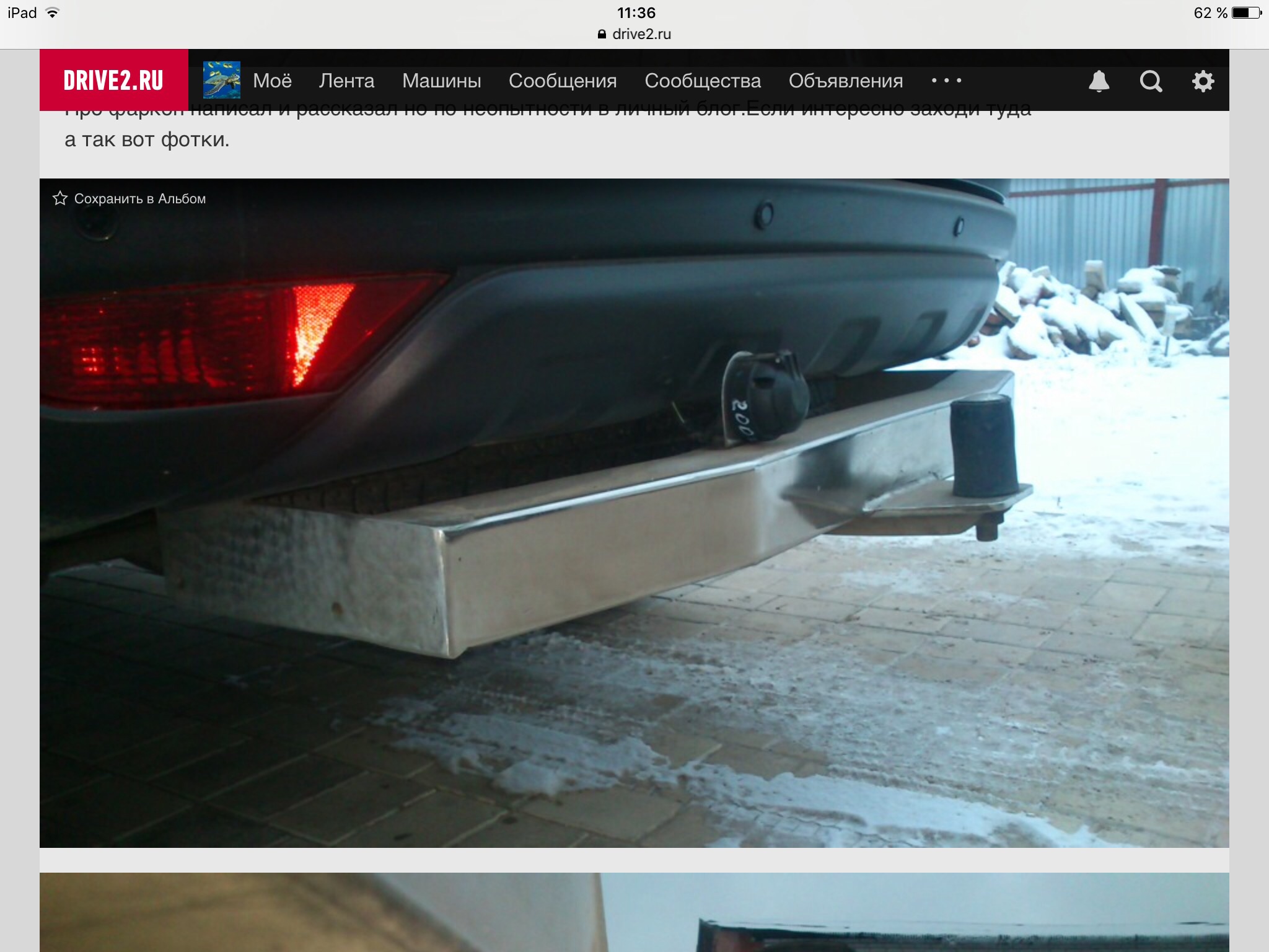

Вот мой
Как Вам?
Полностью с нержавейки.
Делаешь не бойся, боишься не делай,сделал не жалей
Mark69
Сообщения: 2252
Зарегистрирован: 17 дек 2009, 18:36
Мой автомобиль(и):: PAJERO SPORT NEW 2008г.в.
Откуда: Екатеринбург
Благодарил (а): 178 раз
Поблагодарили: 250 раз
Re: Фаркоп на НМПС
Сообщение Mark69 »
Блестит как у котэ ... ::-D:
Крепление шара, почему именно такое выбрали? Нагрузка на шар, на пластину, снизу предусмотрена косынка?
зима бридж 7000 285х65х17

Re: Фаркоп на НМПС
Сообщение ritmmm »
Он в большей степени для остановки чайников
Прицепа нет и не таскаю
Это второй по счёту
Первый стоит у парня на спорте, он прицеп таскает уже с год- всё в норме

Re: Фаркоп на НМПС
Сообщение krokodil594 »
ritmmm писал(а):Он в большей степени для остановки чайников
Это второй по счёту
Во что сие чудо обходится?

Re: Фаркоп на НМПС
Сообщение ritmmm »
В 7000 этот вышел с работой
Он толще того что на фото машины
Сам квадрат больше и толщина листа.
