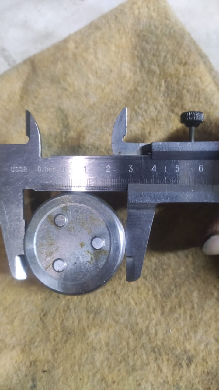

Сходил в гараж мерил эти пыльники и поршни. Вобщем поршни одинаковые 3.0 и 3.8, они 45мм, (мерил передние)
Что касается пыльников, seiken толще и массивнее чем тоётовские, налезают одинаково туго, исполнение разное. Так что думаю эти пыльники от тойота спокойно подойдут на 3.0. Стоят они по разному)) тойота 1680, seiken 2500, единственное что из этого комплекта тойота, нам подходят только пыльники и манжеты, а так там больше и нет ничего, по крайней мере в том комплекте что купил я.
На первом фото seiken, на третьем toyota.

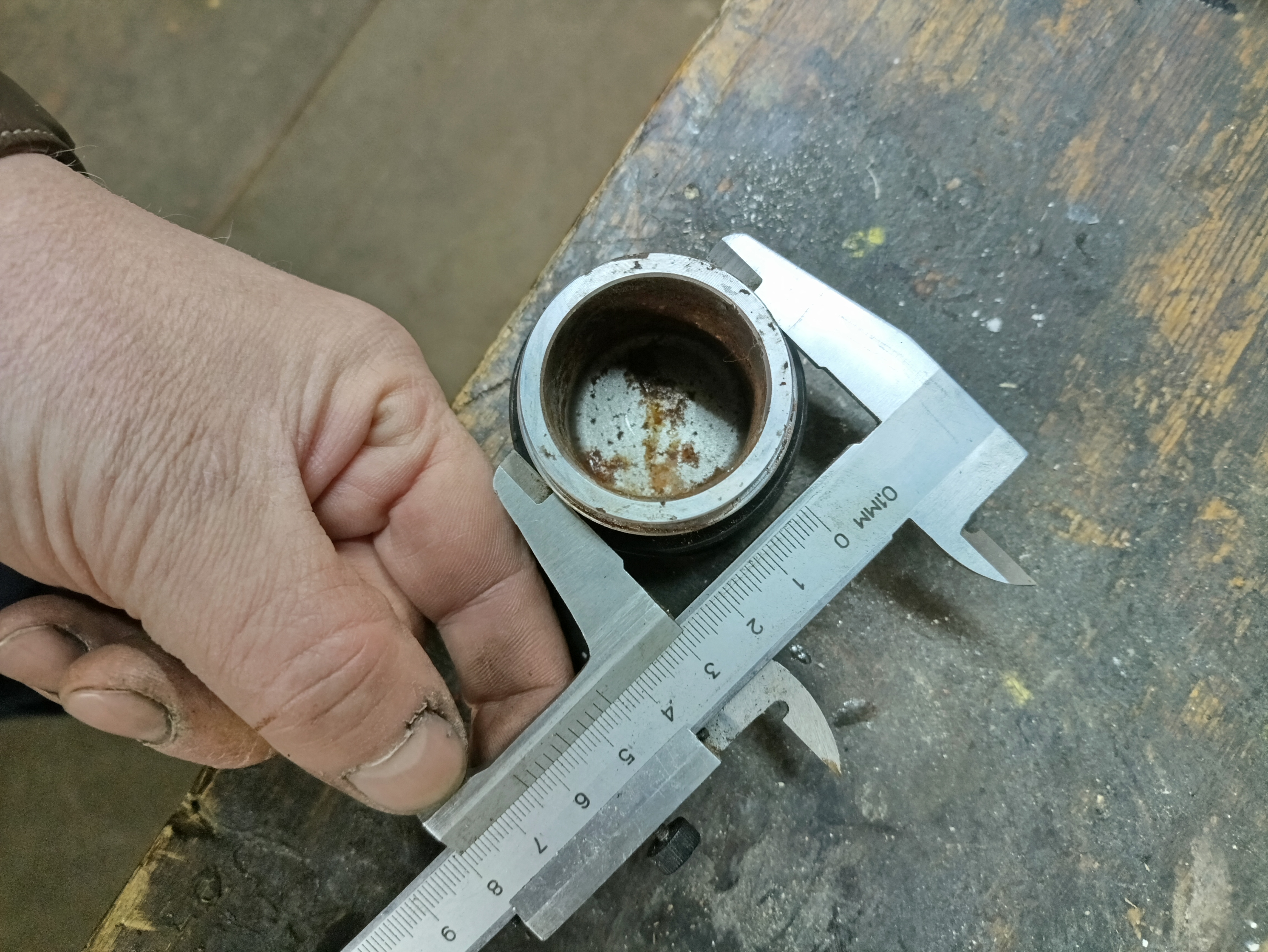

А это поршни 3.2, как видно диаметр один в один с 3.0
