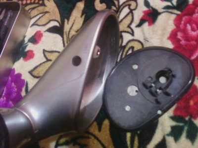

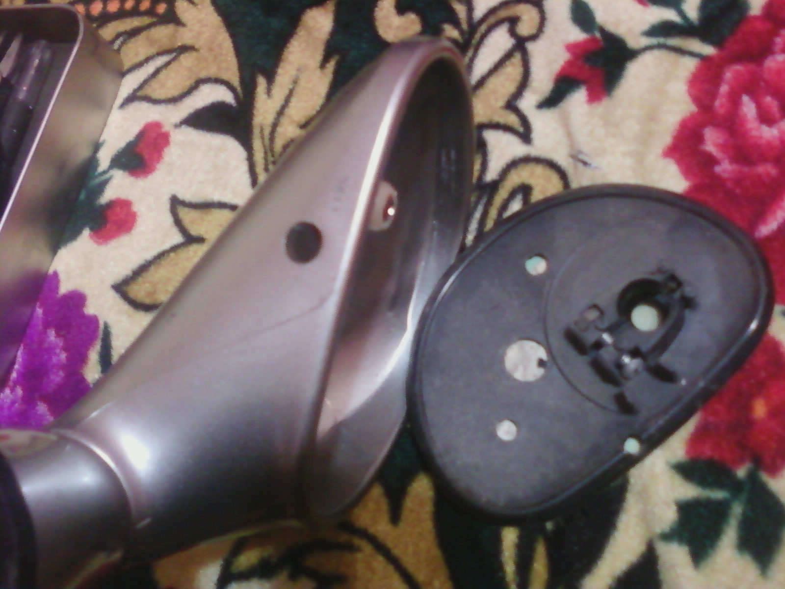

Левое мелкое зеркало на капоте для контроля обочины... интересуюсь перенастроить его, чтобы дорогу было видно. Как его крутить вверх-вниз.. там пластинка внизу какая-то с пазом под отвертку.. в общем, как его регулировать?

Не регулируетца оно, а паз, для того, чтобы расслабить шуруп и вытащить саму отражающую часть.

Re: ВОПРОС-ОТВЕТ
Попробуй расслабить немного болт и пошевелить.
