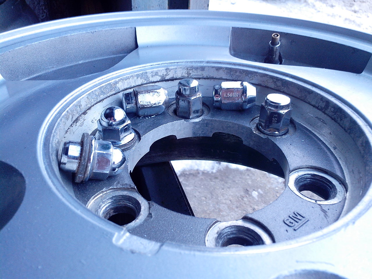

Всем привет. Перепали колёса двадцатые от кадилака , всё плюс минус совпадает но без "но" не бывает. Центральное отверстие вылечим проставкой ,а вот шпильки на кадилаке 14 у нас 12 смущает... диски кадика под гайки с конусом. Что думаете? у кого то может был опыт
Pajero 2"Блондинка",вагон,6G72, 1993г, АКПП

Re: Пишем открытый ФАК по шинам-дискам Pajero...
Ну конус и конус, никаких проблем. Только гайки лучше взять с "юбкой", чтобы площадь прижима больше была.
Всем ответившим спасибо. Но разболтовка не подошла (((
