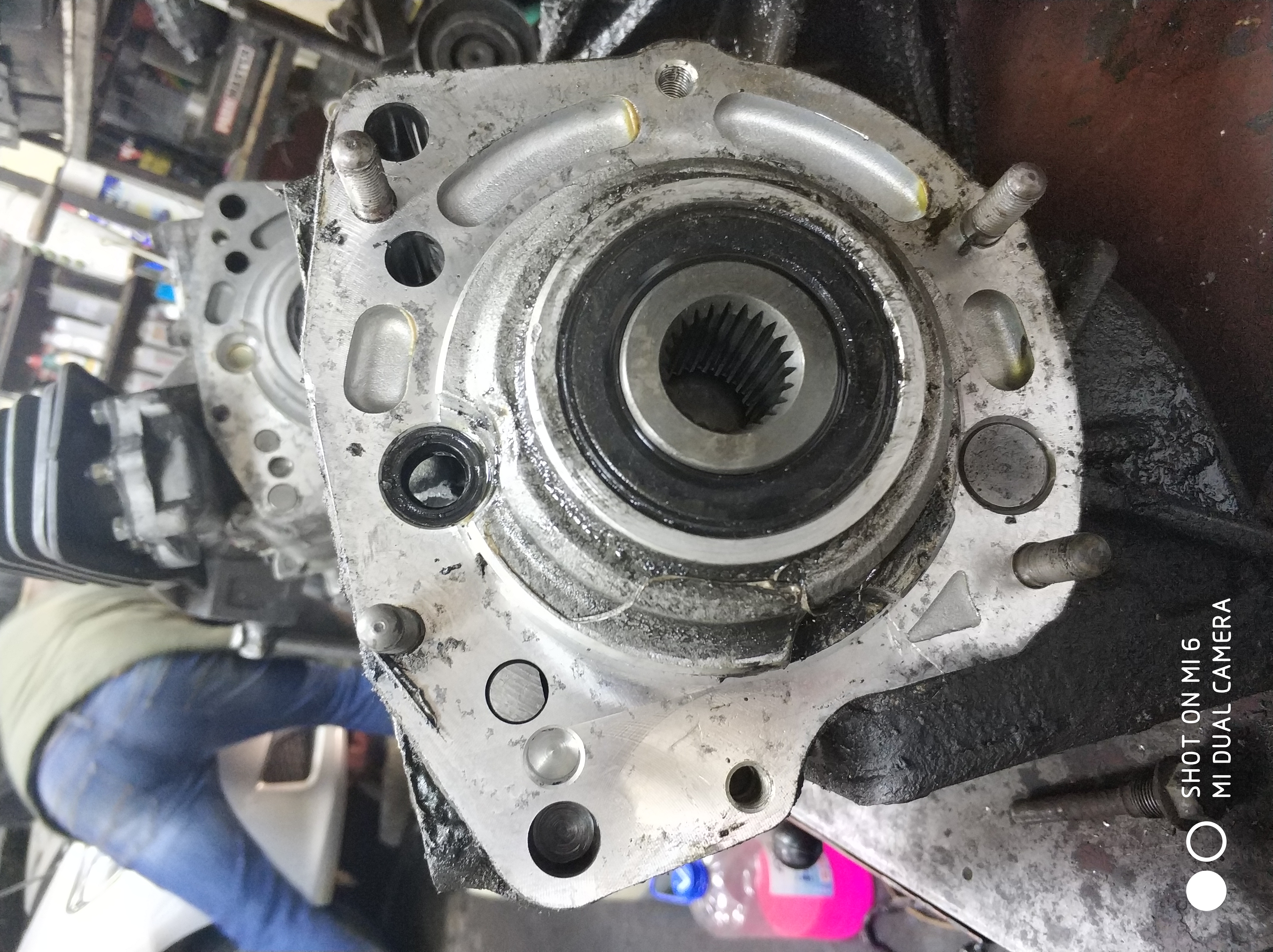

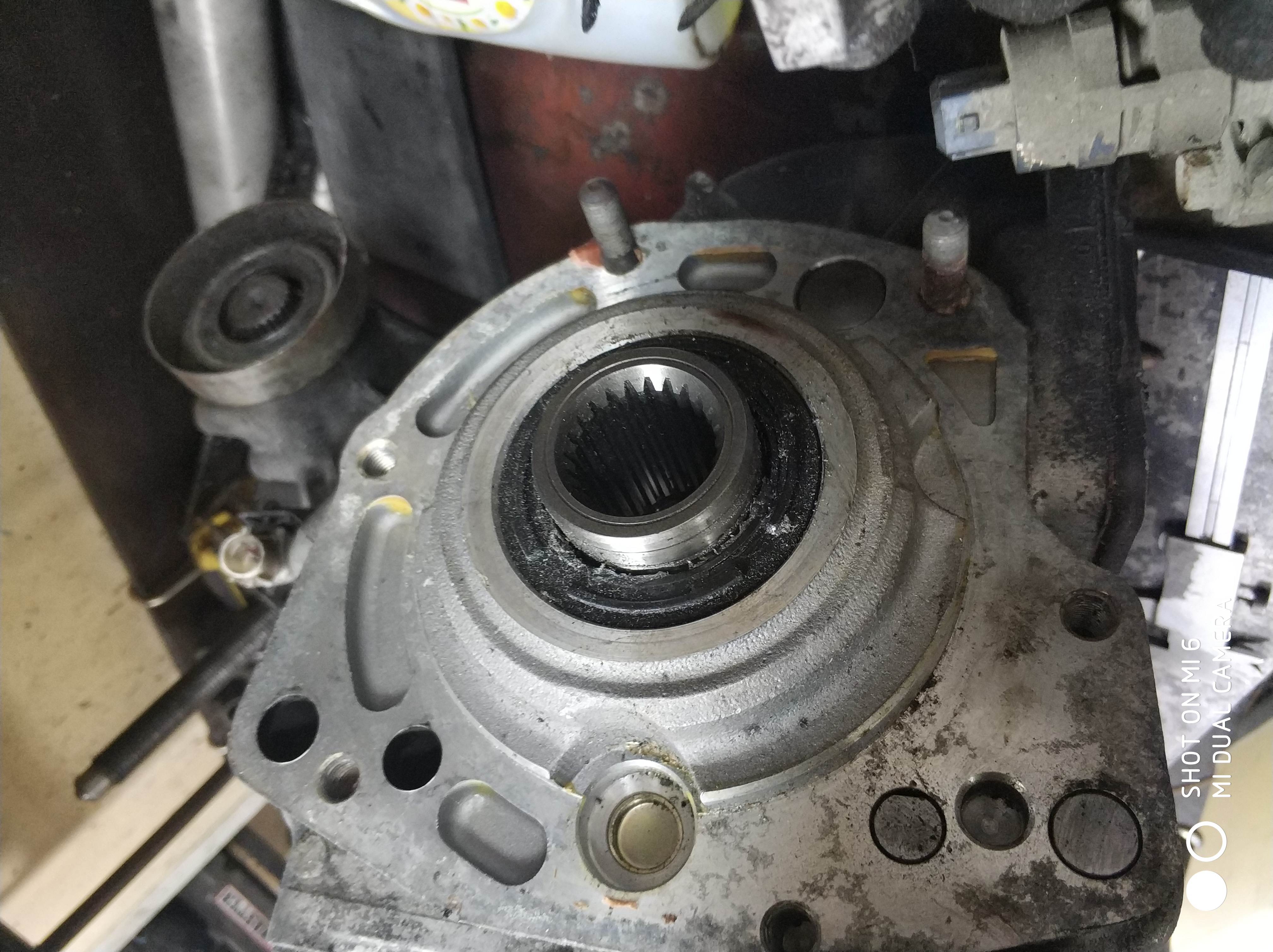

День добрый, имею Паджеро Спорт 3.0 6G72 мкпп PT, полетела раздатка.
Заказал с владика от П2 2.5D АКПП SS, приехал вот такой агрегат
не подходит по размерам/шлицам вал от коробки, на фото родная и неродная
что с этим делать, знатоки, подскажите, пожалуйста?
Переставлять со старой?
Кроме карданов и электрики, что еще к переделке ?

В контрактной раздатке надо будет менять (ставить от родной РК):
- карданы
- входной вал раздатки
- вилки включения и верхнюю крышку - с рычагами которая.
- датчики
+ надо будет пересверлить один из штоков.

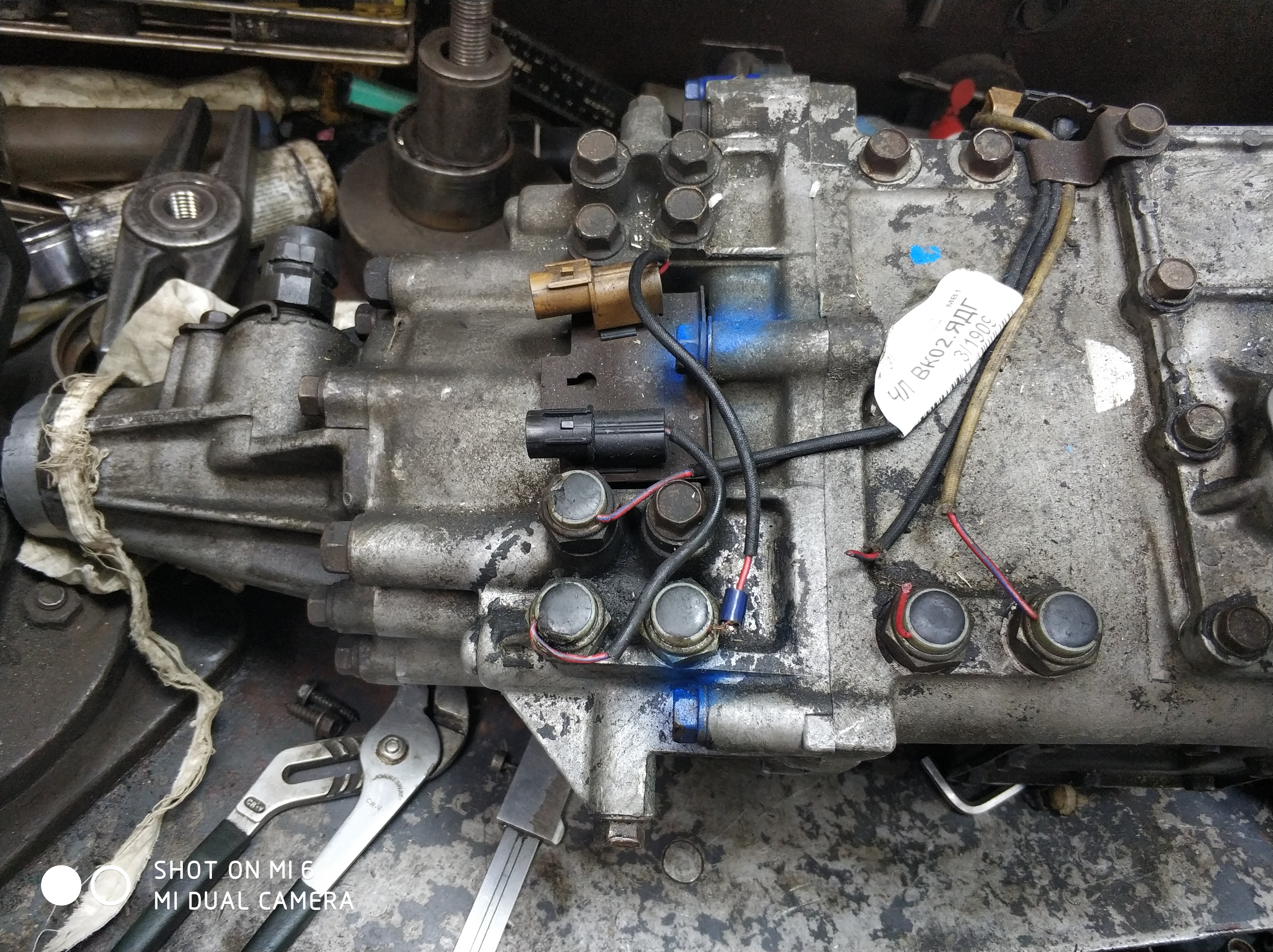

dmvarlamov, Спасибо за ответ. Инфа размазана по 62 страницам текста, больше про АКПП, по МКПП нашел только про какие РК брать и какие карданы переделывать...
Подскажите по датчикам, на контрактной на фото провода на датчиках поломаны. Переставлять со своей? Или заменить на какие-то ?
Видел, у вас в объявлении продаются датчики...

По ссылке блокировку с 3го датчика выводят опять, а это датчик положения рычага, реального положения вилки в данный момент не показывает.
Жесткой связи между рычагом/валом выбора и вилкой/муфтой нет, заскакивает в блоку вилка обычно быстро, вот выходит порой с потугами. А по третьему датчику покажет сразу что блока выключилась, а это ещё не так.
Реальные данные с вилки с муфтой выключилась ли блока - 1 датчик.
