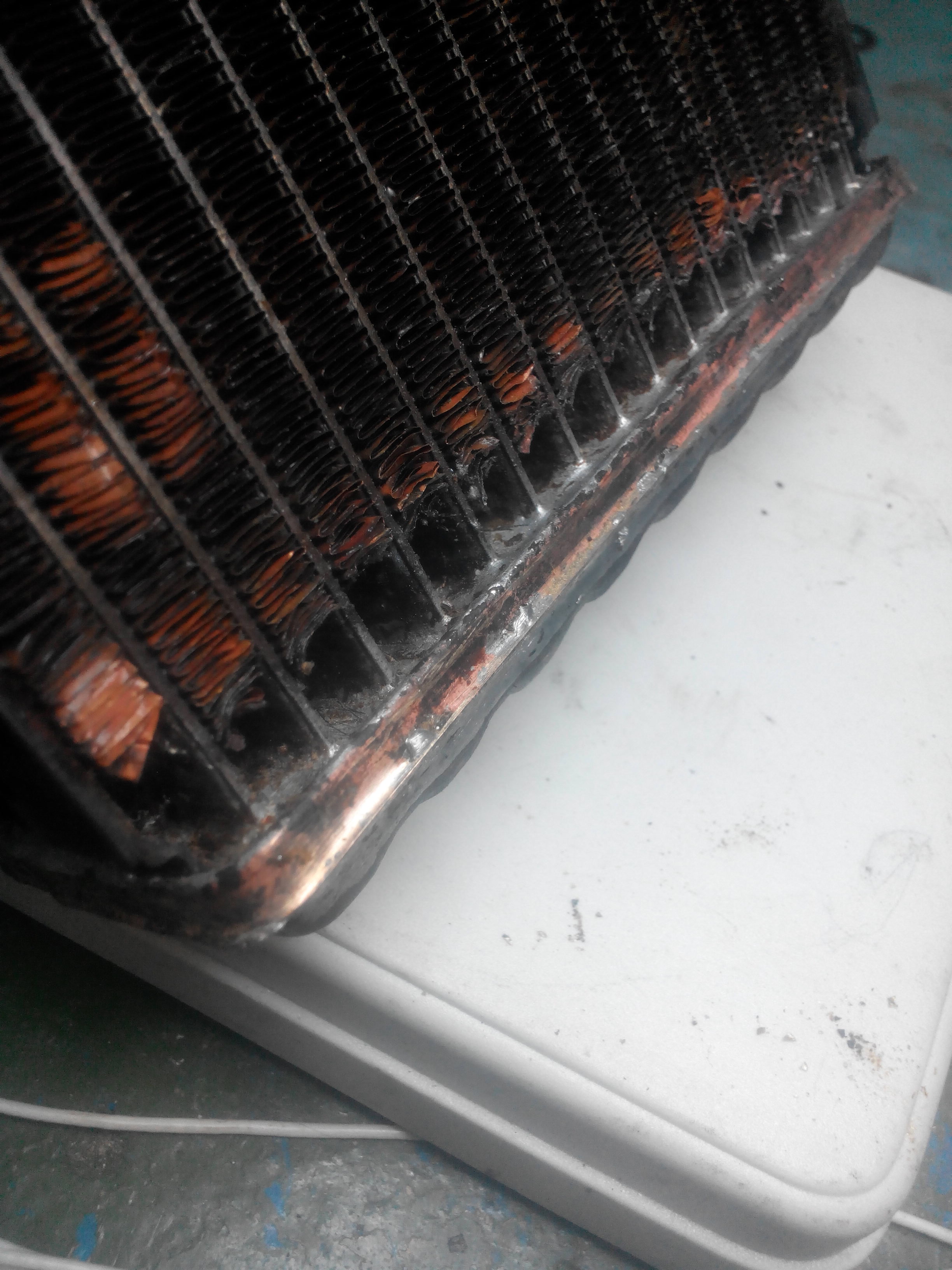

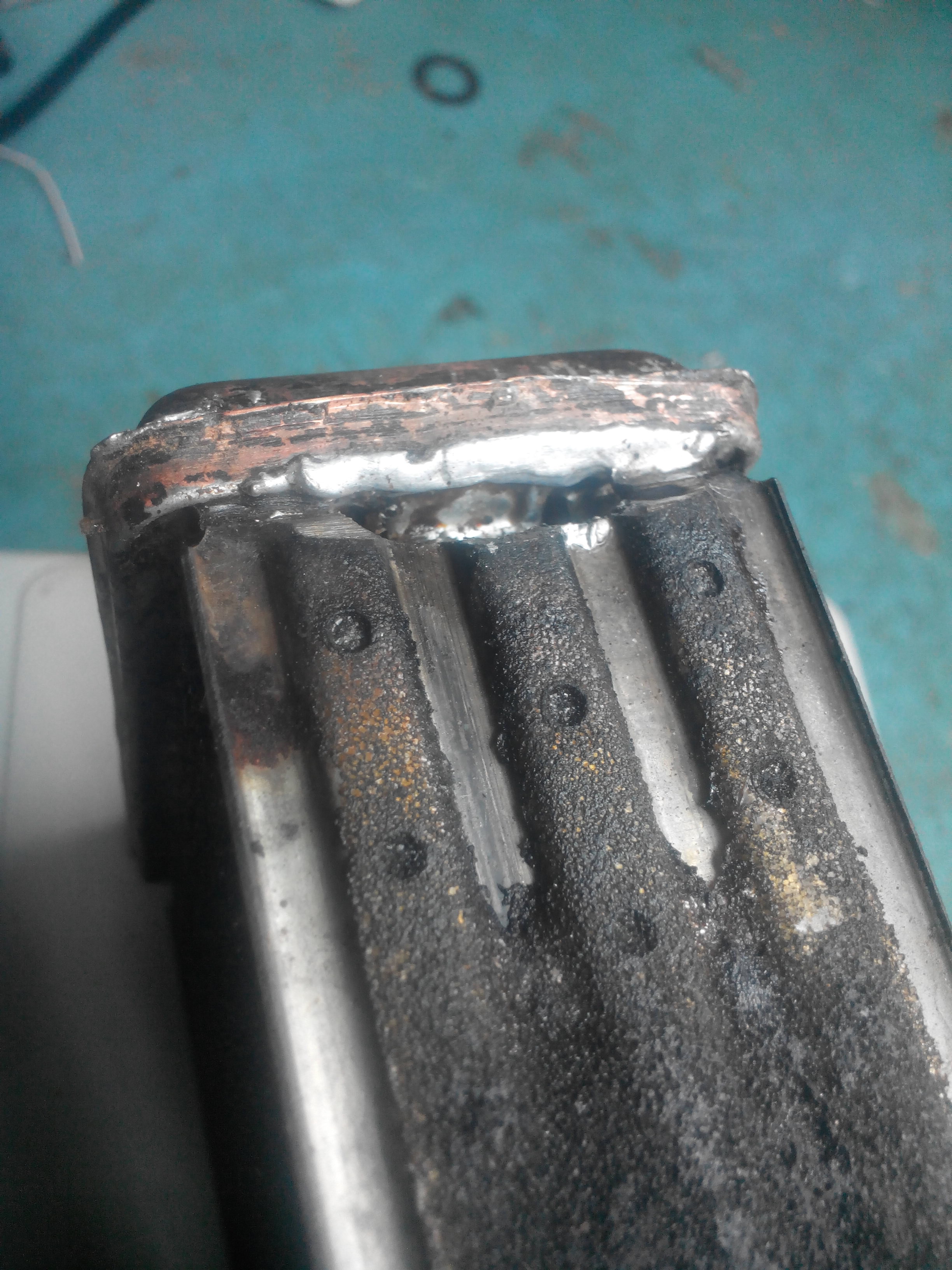

После долгих мучений радиатор починил. После чистки и пайки потекло почти со всех трубок нижнего бачка. Причина в старости и использовании для промывки агрессивных жидкостей( крот и т.п.). При распайке полностью( отпаял пластину с отверстиями под трубки которая) оказалось две прогнивших трубки,почти на сантиметр по длине( в среднем ряду,поэтому снаружи незаметно ) ,пришлось глушить и ещё трещина на боковом желобке( где стоит усилитель стальной,возможно протерло за столько лет,было забито накипью и выявилось при рапайке). Хорошо облудил все трубочки,пластину полностью,залил припоем с помощью газовой горелки ( с бытовым баллончиком),крышку бачка паял паяльником, проверил воздухом под давлением около 2 кгс/см,пузырьков нет.
Чем заполнить пустоту между трубками,чтоб не было запаха при нагреве?поскольку пришлось удалить часть пластинок для доступа к трубкам.
Залил горячей воды и вентилятором продул. Воздух горячий шел,походу греть будет.

Сгнили трубки походу сами от времени,на вид как моль побила,возле них были следы ( рыхлые наплывы) тогда просто не придал значения,т.к. течи как таковой не было. Шомполом отполированный,края закруглены,мог боковины трубки изуродовать ,но не плоскость,тогда уж все подряд изуродовал бы. Да и по всей длине.
Дыры ( на фото в нижней части) туда можно просто поролоном заткнуть ? Думал уж кухонную мочалку ( из проволки)раздербанить и напихать.

я так же соты приподнял когда пропаивал. потом каким-то поролоном забил чтоб излишне не продувалось.alex_l_yamal писал(а):Сгнили трубки походу сами от времени,на вид как моль побила,возле них были следы ( рыхлые наплывы) тогда просто не придал значения,т.к. течи как таковой не было. Шомполом отполированный,края закруглены,мог боковины трубки изуродовать ,но не плоскость,тогда уж все подряд изуродовал бы. Да и по всей длине.
