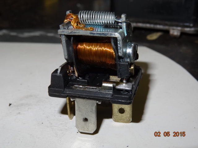

Я вот тоже думал, разницы никакой- наше/импортное реле. Может на заводе наши ставят и нормальные запчасти, но в магазинах продаются низкого качества.
Короче говоря купил я реле от калины 1118-... (люблю я все разбирать), разобрал посмотрел, контактная группа смещена относительно друг друга, при замыкании касается не всей плоскостью, а краем. При большом токе будет греться, как бы не загорелось.
Купил оригинал, разобрал, тут все нормально, его и поставил.
Аналогично. Когда случается покупать в магазине очередную партию реле, то с разрешения продавца, вскрываю каждое, и смотрю визуально, что там внутри... а внутри, у казалось бы одинаковых релюшек, чего только нет, и по размеру и по качеству. Бывало даже, что под крышкой большого реле, впаяно другое, более мелкое, даже в своём собственном пластиковом корпусе. А то что контакты у нонешних отечественных релюх приходится подгибать, так это сплошь и рядом. А ежели этого не делать, то при больших нагрузках, реле может не только само расплавится, со всеми вытекающими из него, но и повредить посадочное место (колодку), а это уже не хорошо.
Вот пример одной расплавившейся катушки реле, из за плохого контакта.
А вот реле из СССР, есть ещё такие, кое где в магазинах - никаких вопросов по качеству, и коммутируемой нагрузке.

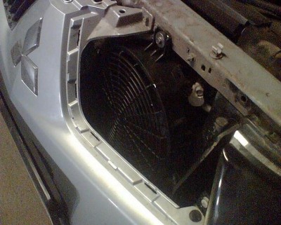

Напомните характеристики болта. А то за 120 р. предлагают подождать 45 дней посылки из Эмиратов. Что там еще должно быть: шайба? Буду признателен за фото.

Блин вы че парни? Обычный болт на М6, по длине какой влезет.

У меня все нормально! Заказывать не буду. Буду покупать в хозтоварах.

stnslv писал(а):У меня все нормально! Заказывать не буду. Буду покупать в хозтоварах.
Я брал болт М6х2.5 и большую шайбу, гровер не ставил т.к. у ориг.вентилятора вместе крепления резиновая муфта, три года прошло - все :*OK*: http://pajero4x4.ru/bbs/phpBB2/download ... =18266&t=1 (фото с 1 стр. ТЕМЫ).
