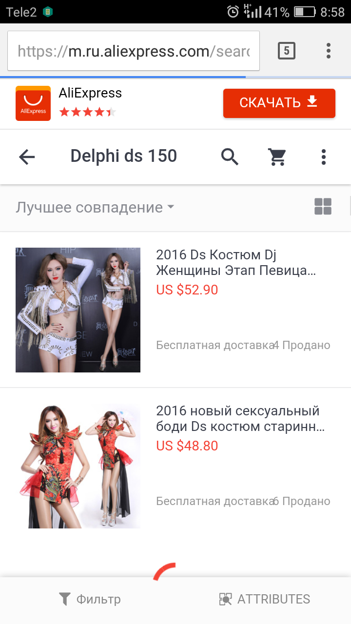

Китайский Delphi ds-150s может снять ошибки подушек. Он стоит 2800 с доставкой. На Али. У меня такой. Проверено. Но ошибка должна быть не активной. Если она будет продолжать вываливается - сканер все равно поможет ее локализовать.

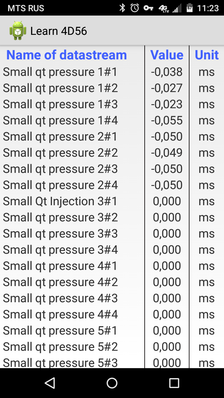

Прикольно, а у меня вся отрицательная коррекция -0.05 на третьем цикле, видимо что-то есть в этом обучении!Stork писал(а): Пациент скорее жив?

Привет.Alex_IZA писал(а): Прикольно, а у меня вся отрицательная коррекция -0.05 на третьем цикле, видимо что-то есть в этом обучении!
Такой вопрос, вот по ссылке вы давали таблицу, в ней давления указаны, но при обучении выставляются другие давления.
Можете посмотреть какие значения давления у вас выставляются на 4M41
http://pajero4x4.ru/bbs/phpBB2/viewtopi ... 0#p2485500
по таблице 25, 40, 70, 100, 150
а при обучении по моему 30, 60, 90, 120, 150

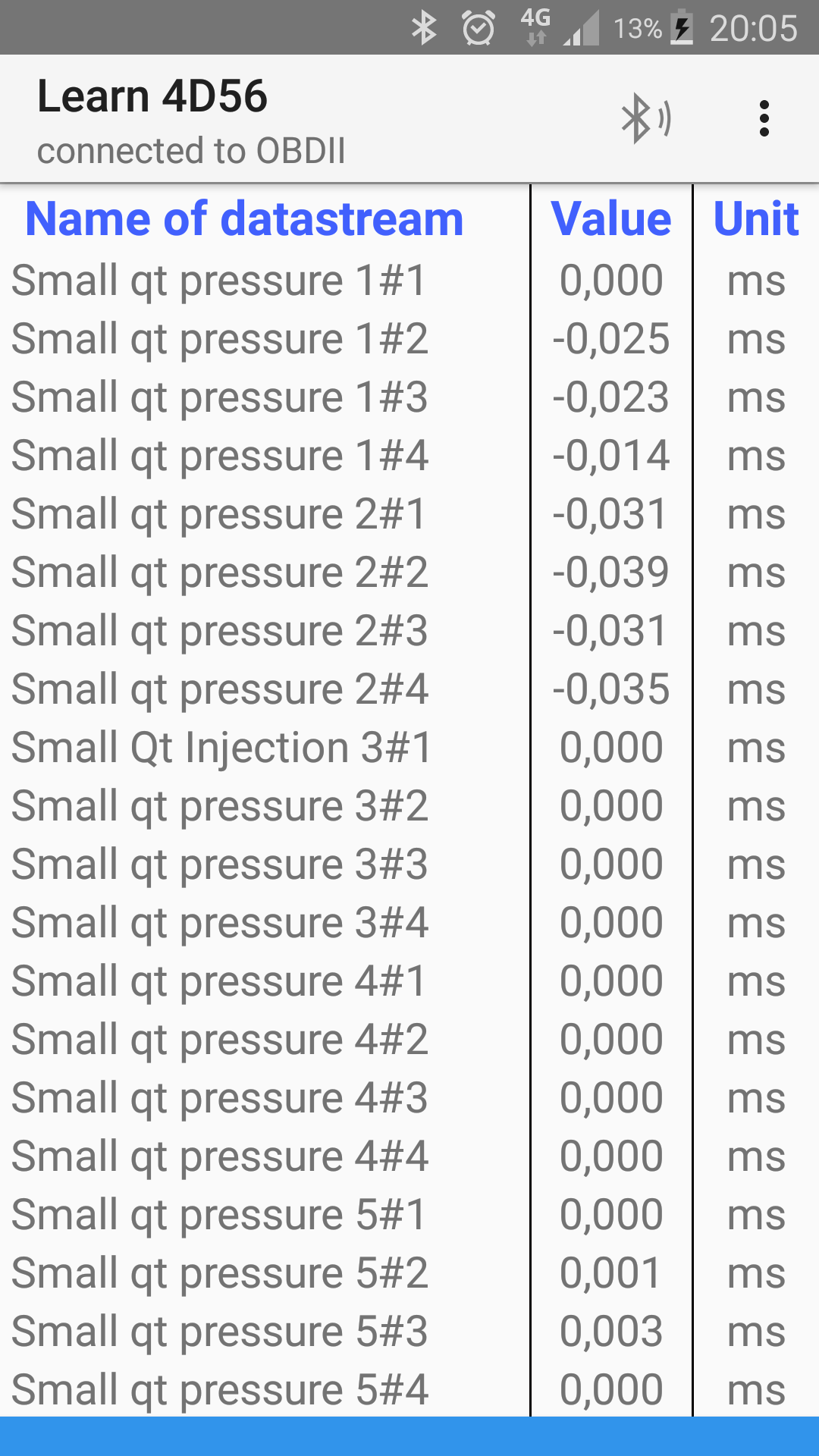

ELM 327
новая версия для 4 и 5 андроида, добавил несколько параметров, скрин постом выше
может видео кто-нибудь выложит, а не знаю даже значения коррекции меняются или
они запоминаются во время обучения и потом просто выводятся

Какие то нереальные цифры- и очень плохие. Может, пару нулей потерялись ?cintakc писал(а):изменения
Пс. Значения коррекций запоминаются до следующего обучения.

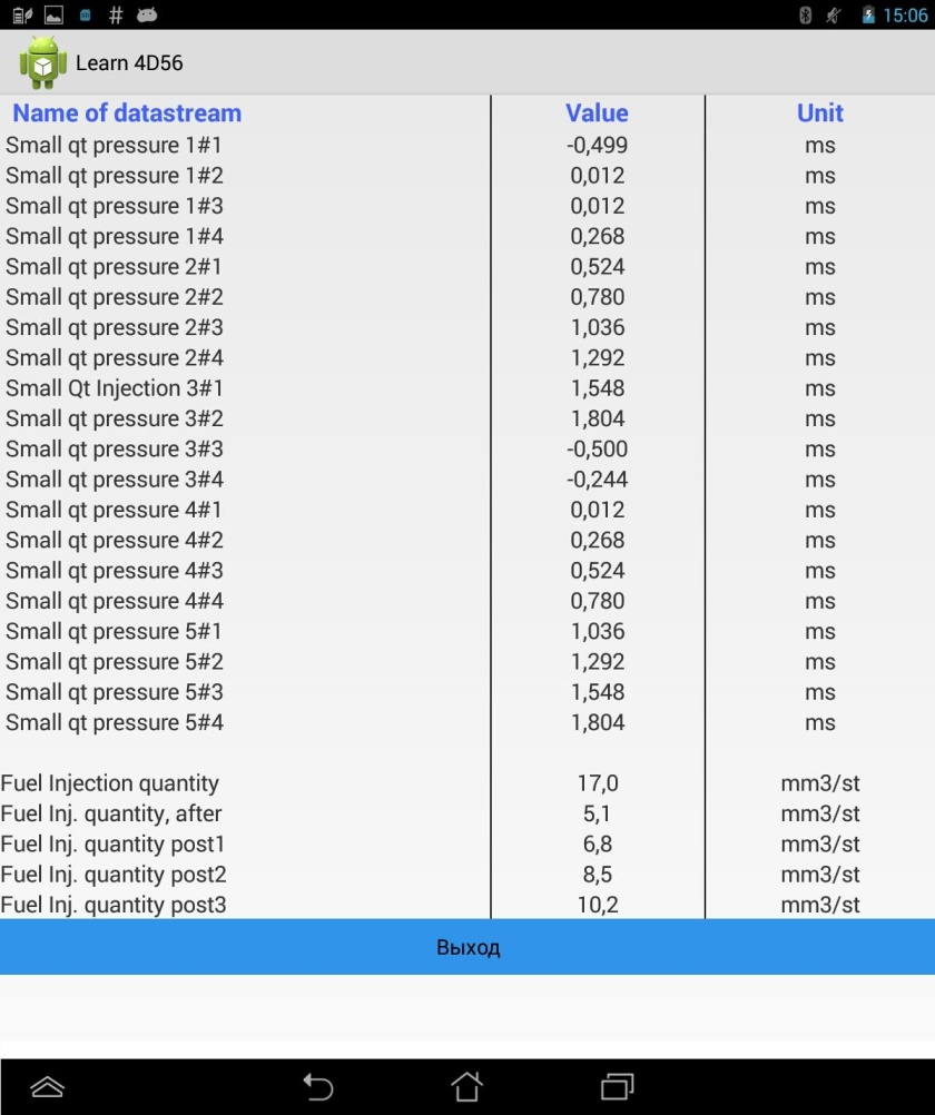

Как и обещал, видео + логи (правда не все). Перед запуском программ обучения, заходил в приложения и останавливал: чат, торкю, сами программы обучения. Говорят данная процедура помогает, не знаю на сколько.
Интересно что при первом обучении клапана параметр заданное состояние ТНВД был равен нулю!
Видео обучения клапана с зависанием программы после обучения (лог не сохранился) - https://my.mail.ru/mail/iza/video/_myvideo/5.html .
Видео обучение клапана с нормальным завершением (программа не зависла, запускал буквально через минуту после предыдущего запуска, в котором в конце программа зависла) - http://my.mail.ru/mail/iza/video/_myvideo/8.html .
Лог нормально обучения клапана: Видео обучения форсунок, в конце программа не зависла (хотя в прошлый раз в конце зависла), версия 1.0.5 - https://my.mail.ru/mail/iza/video/_myvideo/6.html .
Лог обучения малому впрыску:

Кнопка Отменить и есть выход в меню, возможно нужно переименовать кнопку
по обучению клапана вижу, что завершение обучения клапана зеленым появляется раньше чем 2,
посмотрю еще раз программу, может ошибка есть, сравню со старыми видео
вижу, что давления, при обучении малому впрыску, для 4M41 отличаются от 4D56
спасибо за логи и видео
