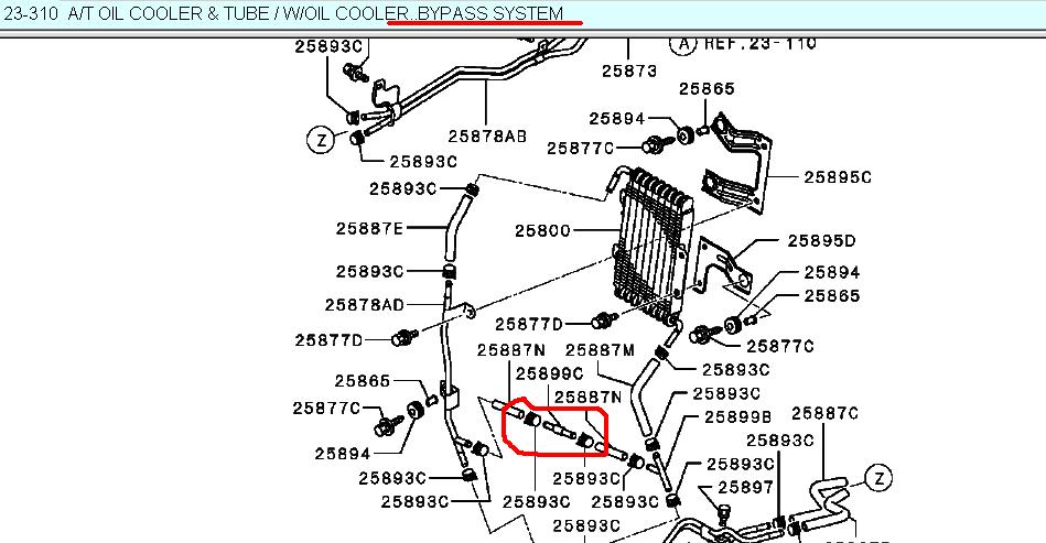

Mark69 писал(а): Дык и постить поломку акпп от перемерзания какбэ в тему радиаторов, а не в глюк.
atservice, байпас у паджеры был?
В конце февраля пришол таки долгожданный термостат, повезло с зимой, небыло на урале сибирских морозов
Вы видимо за темой не следили. На 77й странице я спросил - http://pajero4x4.ru/bbs/phpBB2/viewtopi ... 0#p1524681
Мне и ответили что интересно - вот и выложил здесь.
Система охлаждения штатная - байпаса нет.

Re: Глюк в работе 5-ст АКПП
На тройках байпасса небыло.
А на четвёрках некоторых был.

SNOOPER писал(а):На тройках байпасса небыло.
На этой тютю.
