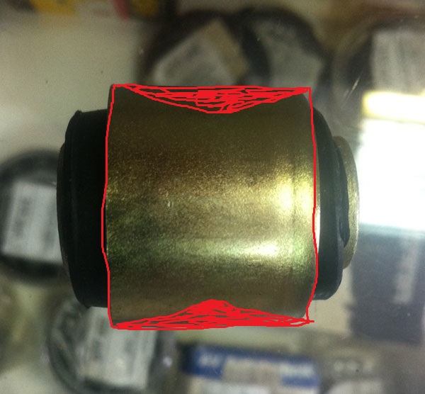

Думал до лета доездить и поменять подвеску, но сил уже никаких нет ездить как на телегеЮ.В. писал(а):ЯISerg писал(а):Кто-то нашел решение что с резинками от коней делать?. Подходят от жигулей. Стоят 10 рублей штука (резина чёрная) но ставить надо полиуретановые.
У меня сжевало на правой стороне задние. Левый и передние - муха не сидела. Почему - не знаю.
Зашел в нашей деревне в магазин и нашел такие от классики
кто знает какие размеры точно нужны и одинаковые или нет уши (верх/низ)

Уши амортизатора кони 8240-1271 "верх" и "низ" одинаковые. ISerg, поясни пожалуйста - каким образом ты их собираешся "вставить" в уши амортовтизаторов
(внутренний диаметр в середине "уха" гораздо меньше чем внутренний диаметр у краёв этого "уха" - извеняюсь за "абракадабру", объяснил как смог
для ясности наложил "сечение" уха амортизатора (обозначил красным цветом) на твоё фото

Re: Вариант решения проблемы жесткости подвески
Подтверждаю
Кроме втулок с двух сторон, больше никак
Спасибо за информацию, там еще лежали просто резинки с заужением по центру, надо их сфотографировать

Забыл добавить: болт крепления амортизатора - диаметр 16 мм (это чтобы подобрать втулкуISerg писал(а):Спасибо за информацию, там еще лежали просто резинки с заужением по центру, надо их сфотографировать

Их туда хрен запрессуешь. Ставь парные и не мучайся, ходят нормально.ISerg писал(а):Спасибо за информацию, там еще лежали просто резинки с заужением по центру, надо их сфотографировать

Можно ссылочку на парные?

Вот такие http://avg-spb.ru/magazin/product/vtulk ... atora-2101
Закладываются с двух сторон в ухо. Есть из полиуретана.http://protuning-psg.ru/product/details/2962

СпасибоЮ.В. писал(а):Вот такие http://avg-spb.ru/magazin/product/vtulk ... atora-2101
