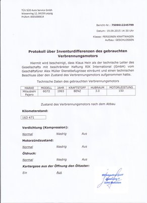

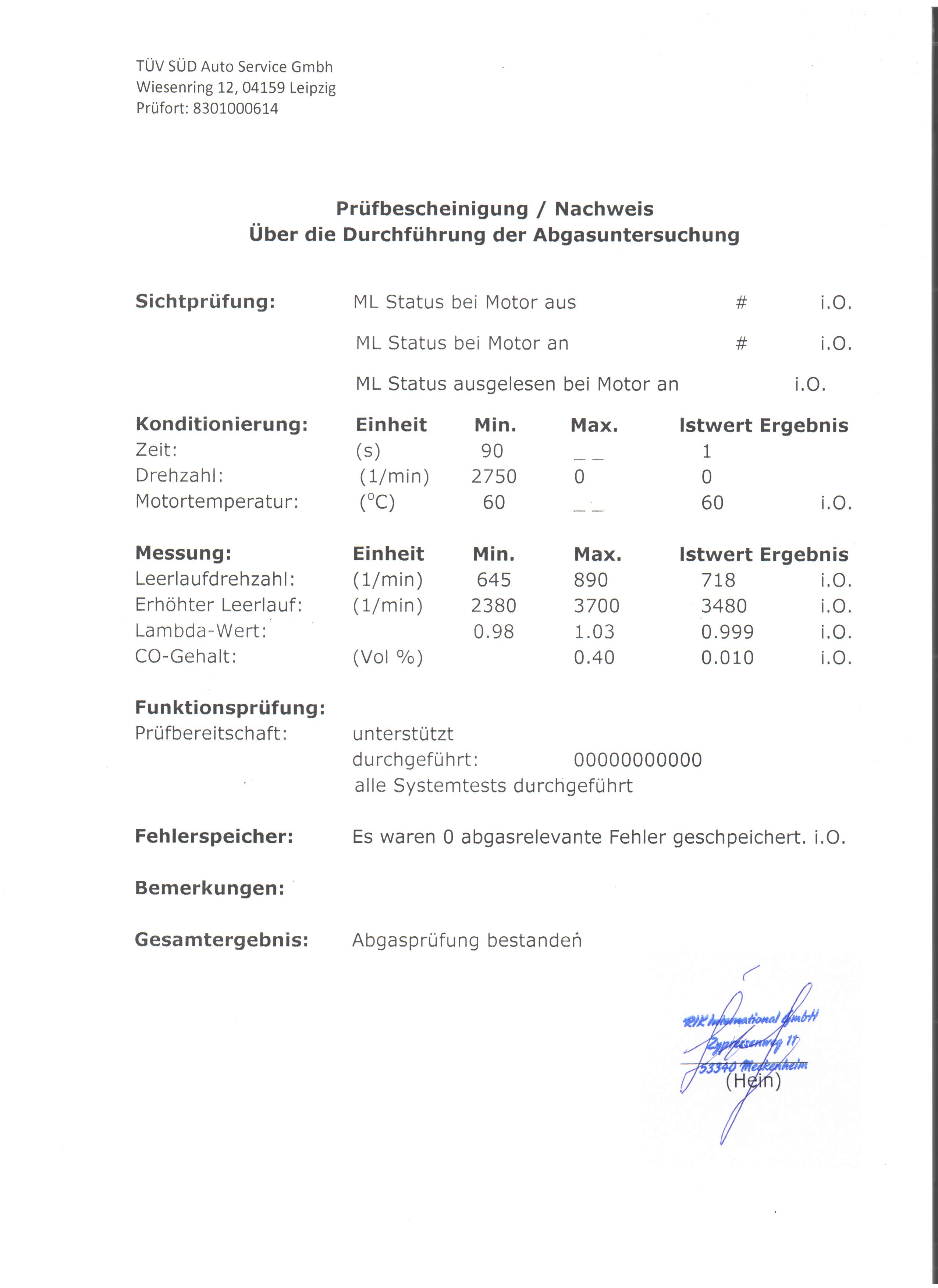

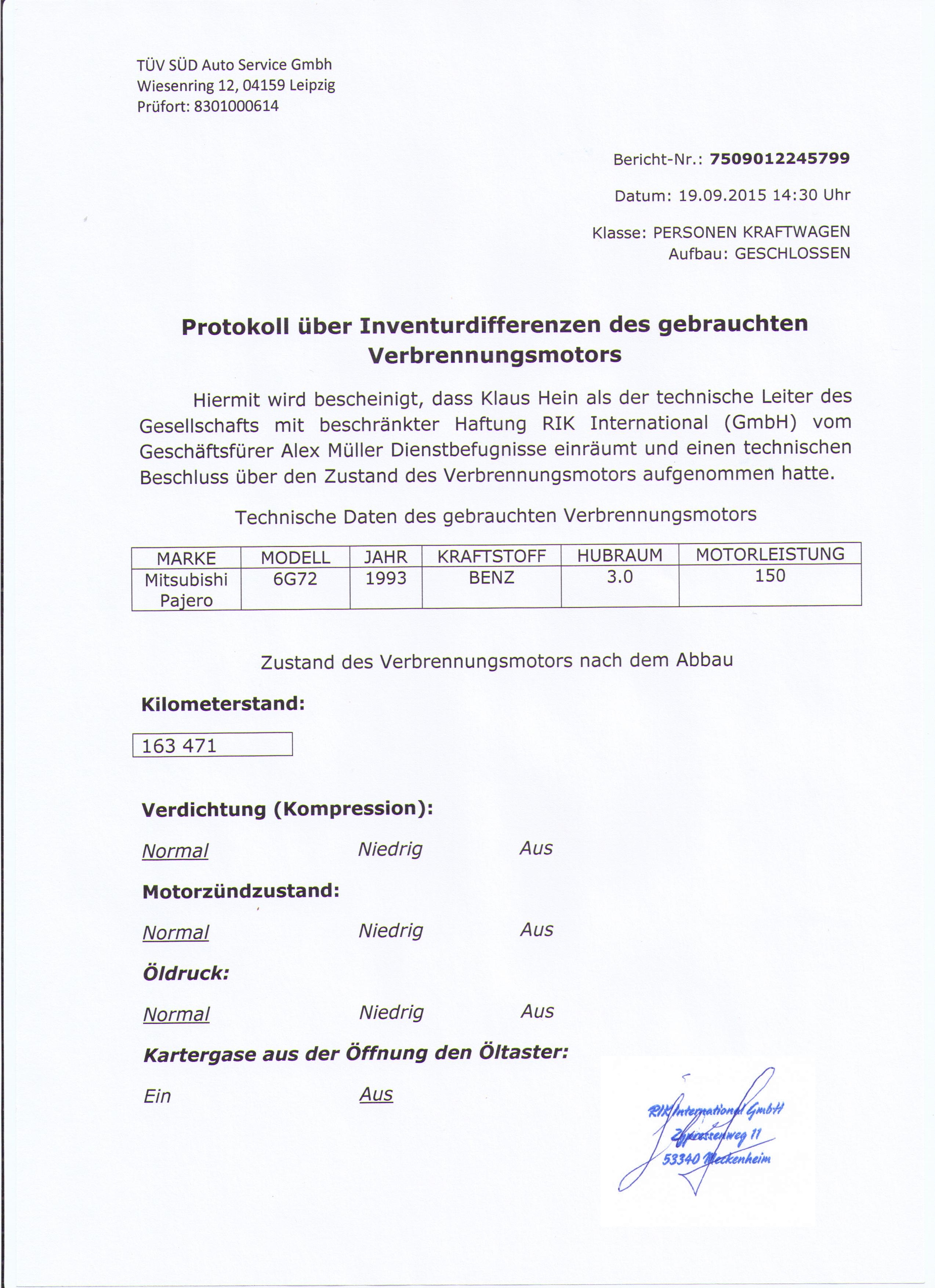

Мужики,может кто по немецки понимает,это диагностическая карта по контрактному двигателю
93 год рождения, 3 л ,E-V43W акп-V4AW2.31х10,5х15,кома 9000,пружины сафарёвские,нелинейный бодик+6... Строимся потихой. Продан,но скоро куплю обязательно митсубиси...
- dvm99
- Сообщения: 22652
- Двигатель:: 6G72, 12клап.,
- Откуда: Свердловская обл.
- Благодарил (а): 765 раз
- Поблагодарили: 1100 раз
Re: На горячую не заводится совсем.
Дык чего там понимать.
Типа- всем нормам экологии соответствует, все параметры в норме...
Пробег 163 тыс.
Пробег 163 тыс.

Компрессию почему они не пишут?Экология то хрен с ней,что она в норме.

Чуть не вляпался(В поиске вбил этот сайт в гугле-и сразу такие "лестные отзывы"...
