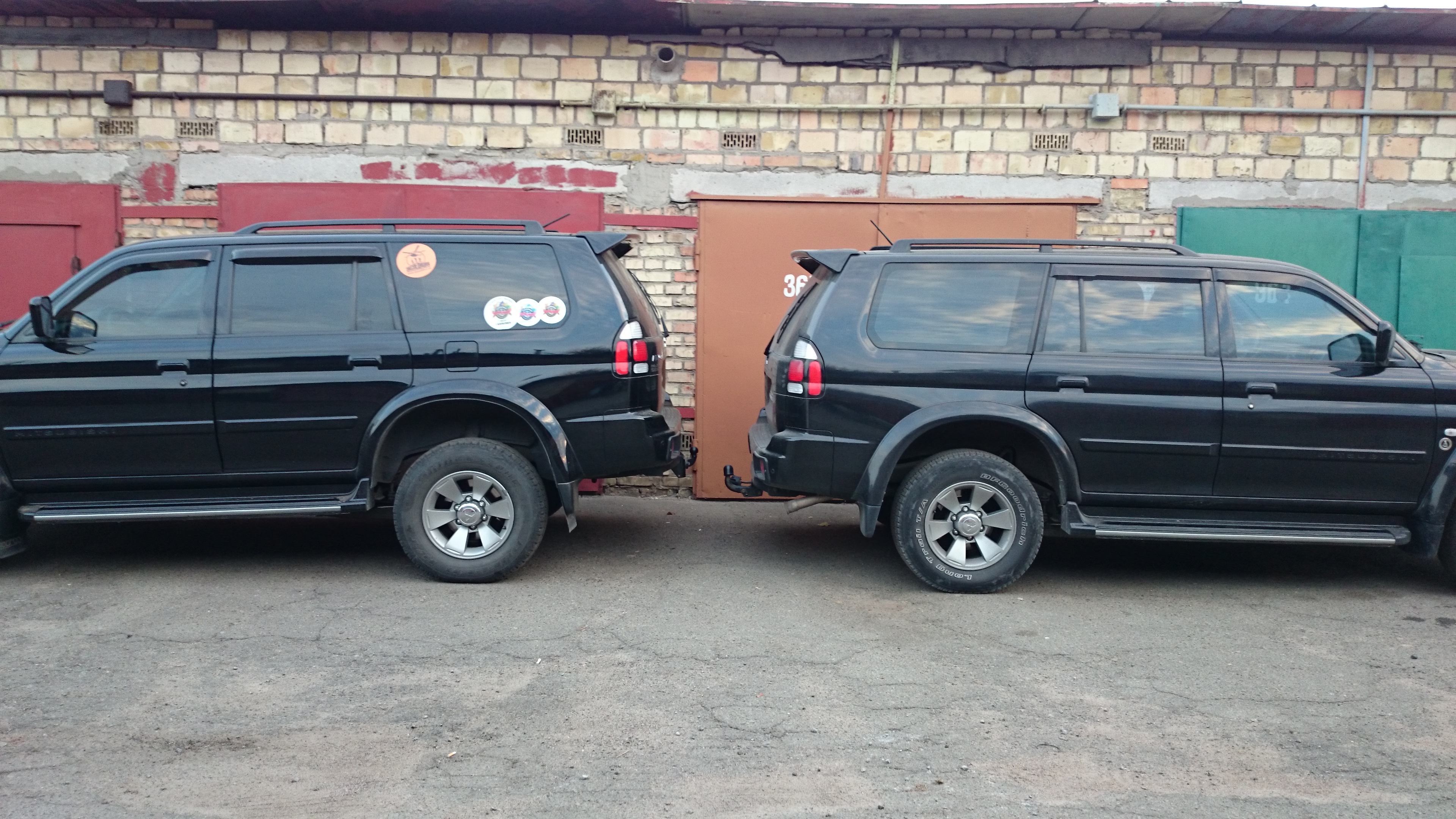

Ну, вот и я наколхозил с амортиками и пружинами
Аморики каяба газ от п2 спереди, и аммо от газель некст, и пружины автоклаксон от коротыша. Проехал правба 50км только, но доволен как слон, машина стала монолитнее что-ли

Я сделал пружины с прутка Ф16мм , в свободном состоянии их длина 410мм , как и у родных заводских пружин RD 5961 , аморики оставил родные. Мягкость отличная и пробоев нет. Вот фотка для сравнения по высоте , с лева мой МПС на моих пружинах , с права такой же МПС на родных стоковых пружинах. Все подробное описание как делал, на сколько поднялся зад и остальные фотки выложил в своем бортовом журнале на Драйв.Ру вот по этой ссылке:
https://www.drive2.ru/l/6896459/
Критикуйте если что...
Последний раз редактировалось a.l.i. 25 окт 2015, 09:02, всего редактировалось 2 раза.
A.L.I. Киев,Паджеро Спорт 2.5TD, 4D56.
Б.Ж.моего МПС, надежного Parussnika https://www.drive2.ru/r/mitsubishi/1225801/

a.l.i. писал(а):Я сделал пружины с прутка Ф16мм , в свободном состоянии их длина 410мм , как и у родных заводских пружин RD 5961 , аморики оставил родные. Мягкость отличная и пробоев нет. Все описание как делал на сколько поднялся зад и фотки выложил в своем бортовом журнале на Драйв.Ру вот по этой ссылке:
Круто, что тут еще сказать. Только я не совсем понял делал сам или нет. И почему тогда не сделать пружины с пропорцональной/прогрессивной характеристикой? Получилось бы вообще огонь.

Самодельные пружины это нестандартно и необычно.a.l.i. писал(а):Я сделал пружины с прутка Ф16мм , в свободном состоянии их длина 410мм , как и у родных заводских пружин RD 5961 , аморики оставил родные. Мягкость отличная и пробоев нет. Все описание как делал на сколько поднялся зад и фотки выложил в своем бортовом журнале на Драйв.Ру вот по этой ссылке:
MPS 2001 4WD+Body+Подвеска+ST Maxx 285\75 R16 + защита ROLF + сапуны + MJ600PlusTurbo & Lemm 2001 Turbo + 3" AC55W 4300K + Led-China-Люстра

Re: Пружины и амортизаторы на Спорт. (Бюджетный лифт)
Кстати, пужины от коротыша, при установленных амортах от некста стремятся выпасть, они короче на 1.5-2 см.
Весной поставлю от длинного
