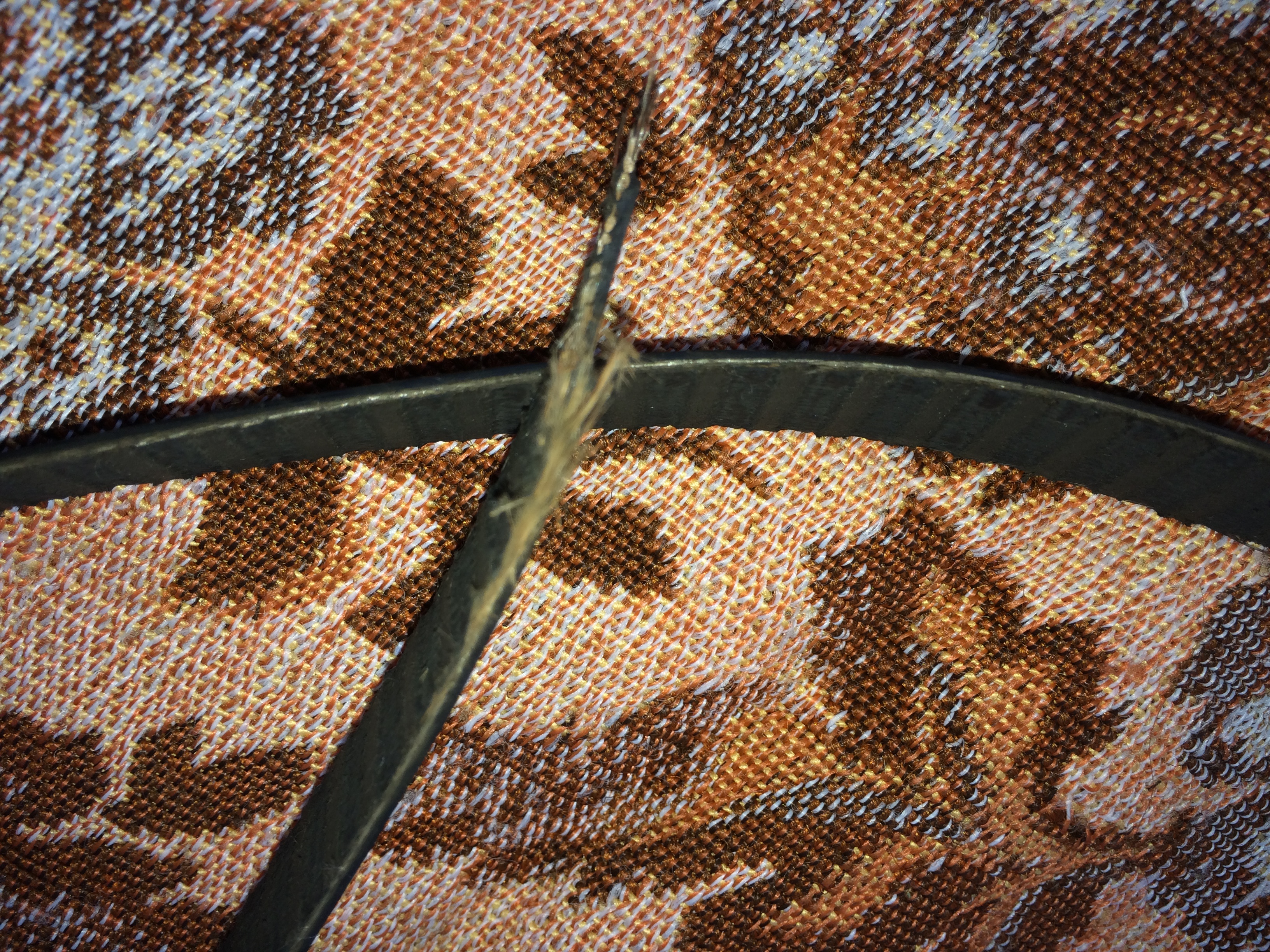

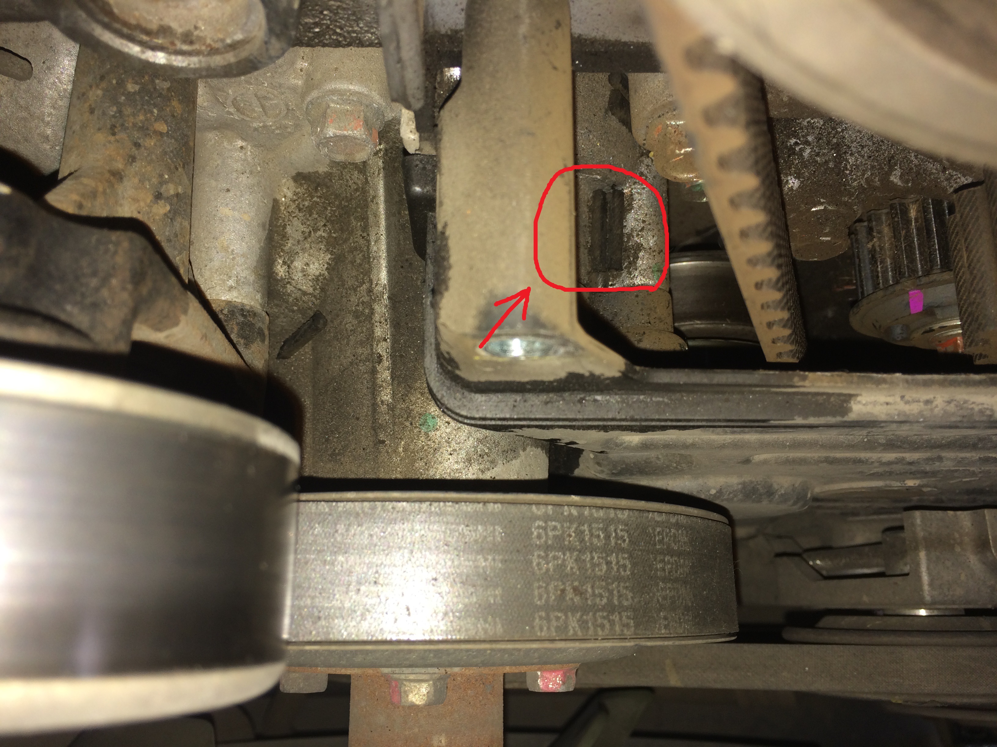

Доброго дня! Отчитаюсь
Пробег 66,5 тыс км
Вчера по дороге домой пошла сильная вибрация и шварканье из под капота, сразу подумал на ремень балансиров.
Инструмента с собой не было - рискнул доехать до дома километра 3, оказалось срезало все зубья, ремень не порвался. Срезал, точнее порвал медицинским зажимом
New Pajero Sport '14
