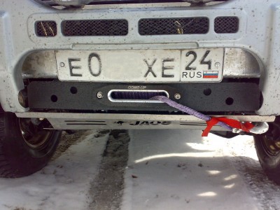

Ребят , подскажите по площадке лебедки на П2 рестайл ... Делать новую или купить готовое решение ?
Говорят что от уаза площадка подходит с легкими доработками ...
Кто как делал себе ? Может у кого чертежи есть ? Самому ее сварить проще за вечер ...

Так она по месту и делается.SELENGER писал(а):Ребят , подскажите по площадке лебедки на П2 рестайл ... Делать новую или купить готовое решение ?
Как раз за вечер.
Не думаю, что кто-то по чертежам делает.

По месту, почему ? У всех разные машины , разные места , не стандартизированные лебедки ? или что ?Так она по месту и делается.
Как раз за вечер.
Наверняка есть чертеж готовой площадки , под обычную лебедку 9500 , чтобы не изобретать велосипед снова и снова ....

Я брал швейлер и уголков пару.
И по месту все приструячил в штатные отверстия.
Внизу нарезал дырок для стекания чачи и для облегчения.

8мм сталь3 будет выгибать имхо. Швеллер ты хоть и не любишь, но жесткость у него хороша.МШУ писал(а):Для особо нудных и невладеющих поиском
http://pajero4x4.ru/bbs/phpBB2/viewtopi ... 0%BA%D1%83

Возьми штангель и промерь основание на 20-ом швеллере. Будет 4 мм. Полки да,где то 6 ммPII3d6G72 писал(а):8мм сталь3 будет выгибать имхо. Швеллер ты хоть и не любишь, но жесткость у него хороша.МШУ писал(а):Для особо нудных и невладеющих поиском
https://yandex.ru/images/search?text=20 ... age&lr=213
Учитывая,что передняя полка швеллера пилится ,то о какой жесткости может идти речь?
Да и в 20 швеллер лебедка с натягом садится...потом,когда стойки лебедки окисляются,приходится ломиком выковыривать

Пропиливается окно, если клюз ставить. Под ролики хз.МШУ писал(а):Учитывая,что передняя полка швеллера пилится ,то о какой жесткости может идти речь?

Дык если полку швеллера не пилить ,тока так получается
http://pajero4x4.ru/bbs/phpBB2/download ... d=4473&t=1

МШУ писал(а):Дык если полку швеллера не пилить ,тока так получается
В смысле некрасиво или чо?
