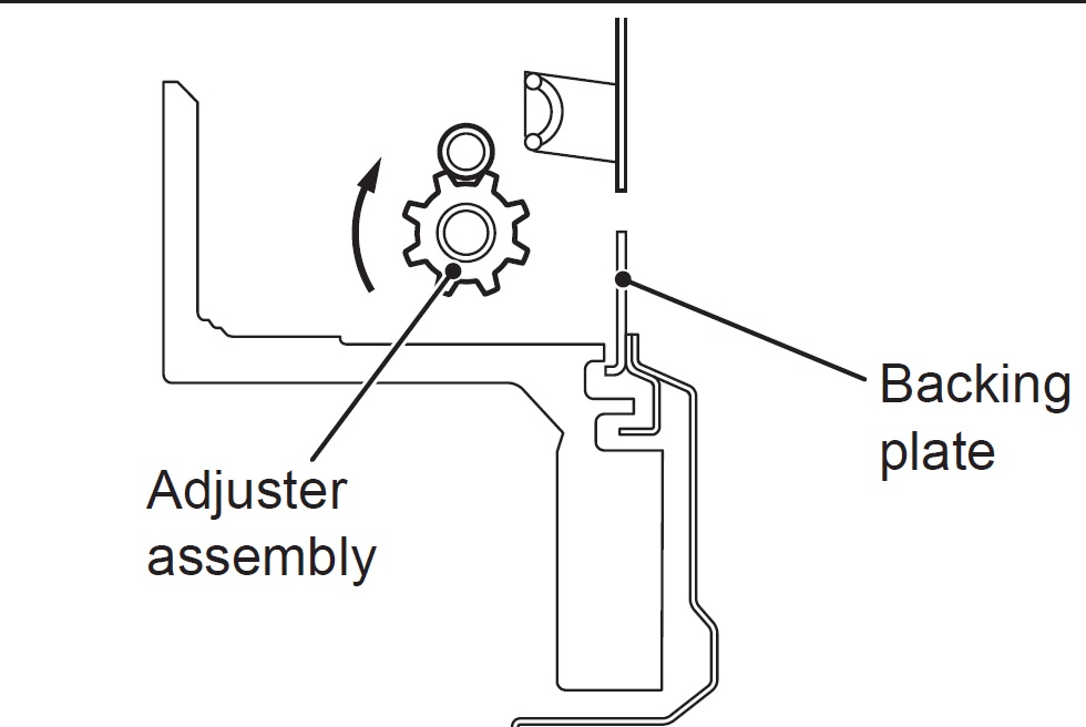

ДВС всем. Парни подскажите а ручник у нас на дизеле где подтягивается? Никогда не пользовался, а тут недавно обратил внимание что уж очень легко он поднимается, проверил на нейтрали, не держит совсем.
Сообщения: 57459
Благодарил (а): 1023 раза
Поблагодарили: 4792 раза
Re: Помогите информацией новичку! "вопрос-ответ"-III
scorpion63 писал(а):ДВС всем. Парни подскажите а ручник у нас на дизеле где подтягивается? Никогда не пользовался, а тут недавно обратил внимание что уж очень легко он поднимается, проверил на нейтрали, не держит совсем.
Где и на бензине.
Снизу опорных дисков есть заглушка. Под ней гайка зубчатая, ей колодки и подтягиваются.

А с салона нет возможности?
Сообщения: 57459
Где и на бензине.
А что из салона подтягивать, трос?
Так он регулируется один раз при первой установке. Дальнейшее его кручение от незнания устройства и безграмотности.

SNOOPER писал(а): А что из салона подтягивать, трос?
А случайно нету мануала как его подтягивать?

там резинку убрать, отверткой покрутить, проверить по тому как колесо вращается, все просто

Стрелкой показано направление вращения для подводки колодок.

Регулировка барабанов с фотками - http://pajero4x4.ru/bbs/phpBB2/viewtopi ... 1&t=143374
PS: На левом заднем колесе, резьба храповика левая.
