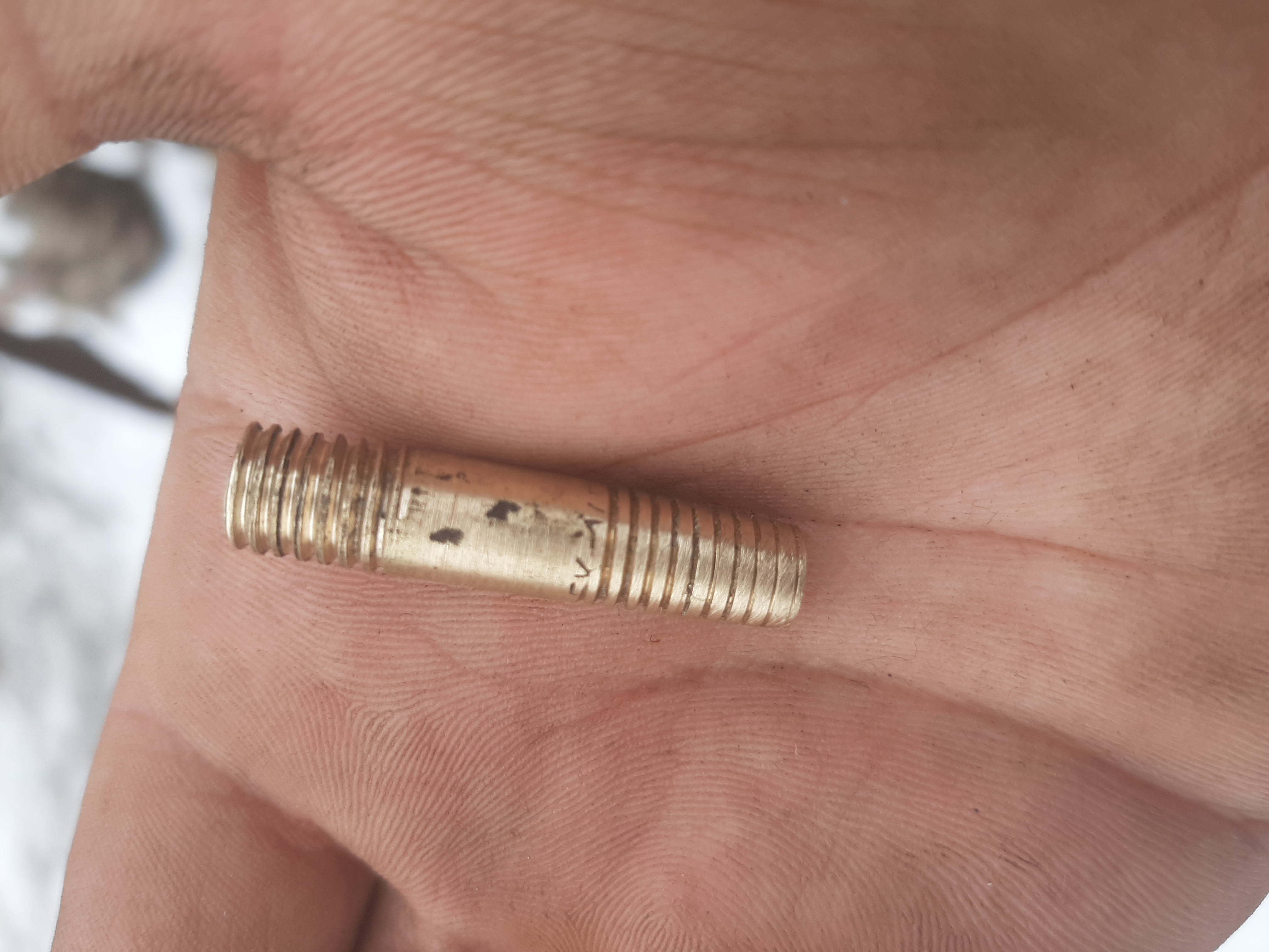

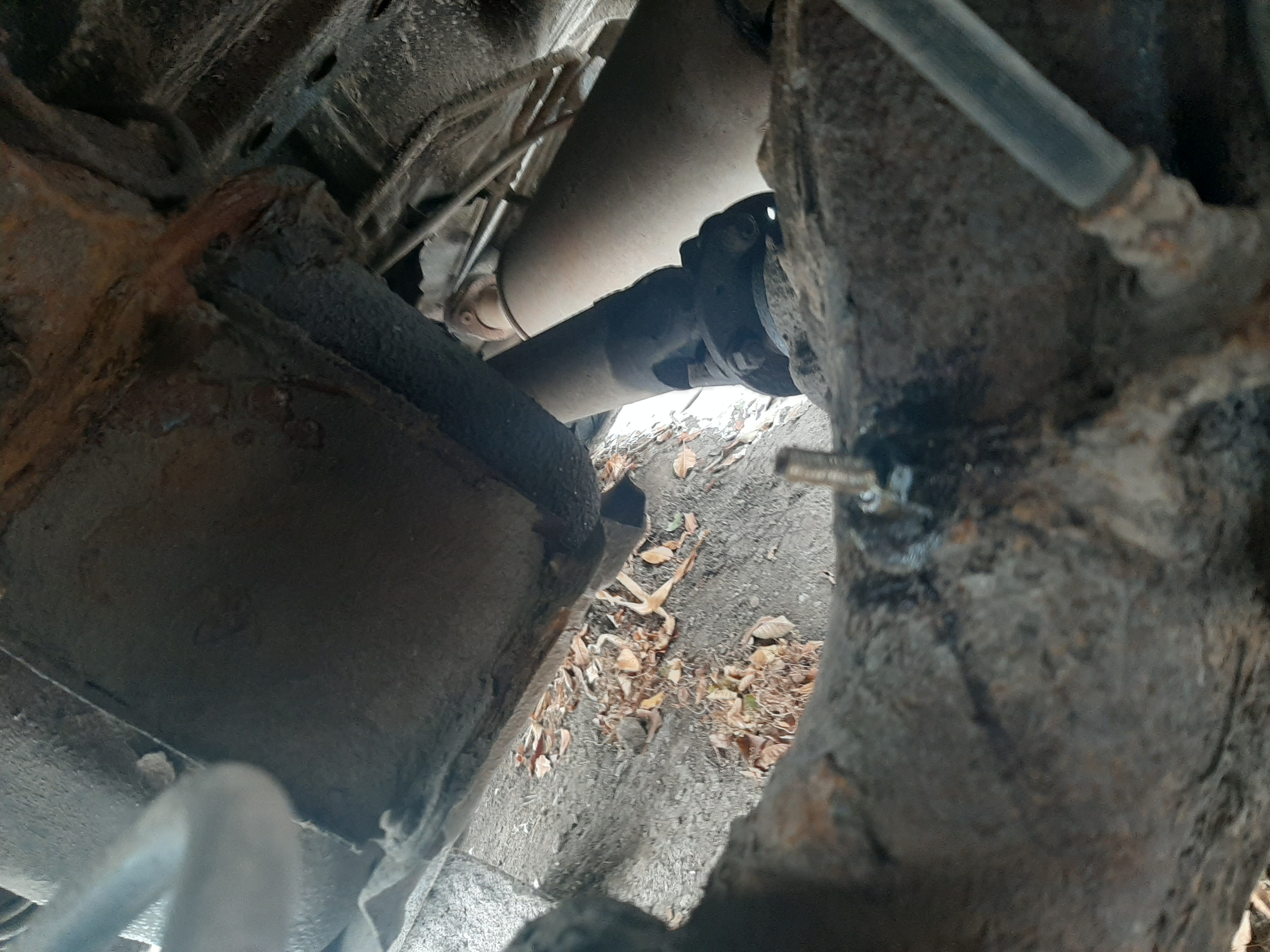

Коллеги всем добрый вечер. Подскажите по сапуну. В общем всё как у всех. На заднем мосту начал мокреть сальник. Думал сальник под замену. По общялся в интернете с Паджеро водами. Сказали глянуть для начала сарун. Пока жду трубку на топливную магистраль решил сегодня глянуть сапун. Снял нижний быстро съёмный хомут, снял шланг который идёт от моста к трубе поперечной. А там труха одна, сама трубочка штуцер, вся дырявая и как фольга. Плюс она забита на глухо ржавчиной была . Попытался аккуратно проковырять её шилом. В итоге трубка осталась у меня в руках. Отверстие в мосту я прочистил. Проверил шланг, дунул в него, воздух проходит свободно. Пока всё по заводскому сделано. Летом выведу сапун под капот. Но вот вчём вопрос. Можно в принципе залесть маленькой дрелью и ра верлить отверстие в мосту под штуцер на 8мм у меня с грузовой техники много штуцеров. Но если сверлить вертикально. То стружка попадёт в мост а это не есть хорошо. Может кто что подсказать по этому поводу. Как по другому сапун востановить.

Ты уже намусорил шилом, масло по-любому менять. Что могу посоветовать ( не обязательно делать так).
Во-первых отверстие можно рассверлить шарошкой, что бы стружка была мелкой.
Во-вторых нужно исхитриться просунуть, в заливное отверстие, магнит на держателе, под отверстие. Не факт, что уловишь всю стружку, остатки осядут на сливную пробку. Для пущей важности можно пригласить напарника, который ещё и пылесосом будет помогать. Другой вариант более надежный, но трудоемкий. Слей масло, сними крышку и откроется полноценный доступ магниту. Да и ГП можно прикрыть.

Востановил сапун. Расверлил отверстие и на резал резибу на 8мм резьба обычная. Сверлил через магнит с денамика. Вся стружка осталась на магните. А нарезал резьбу отверстие набил литолом и стружка что попала в отверстие осталась на смазке. Потом вытащил смазку тонкой отвёрткой. Вкрутил в отверстие сосок с камеры грузовой машины.
