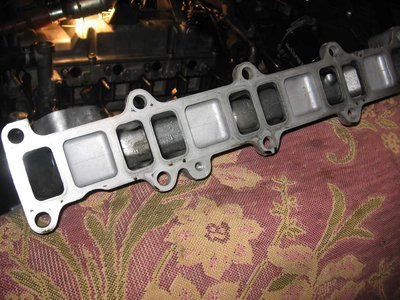

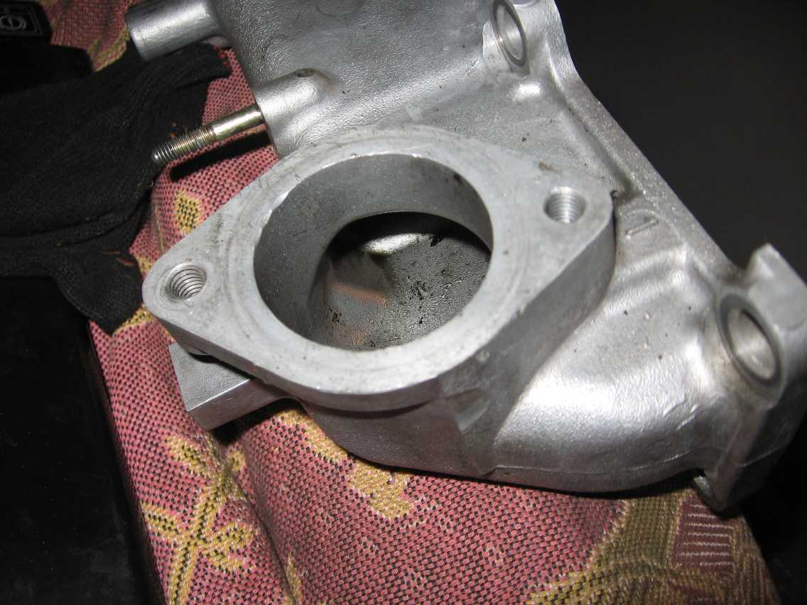

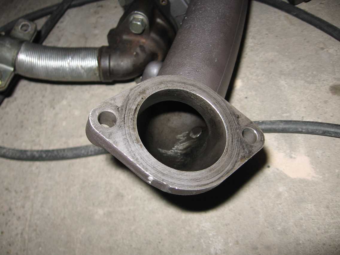

Не знаю, про какое везение идёт речь выше, честно.
Чистил свой впускной тракт полтора года назад и 18 000 км пробега. Езда разная - хватает и коротких поездок по 10-15 км, когда двигатель едва успевает прогреться, и дальняков по 180-250 км без остановок.
Вот Вам фотографии:
Вот Вам фотографии:

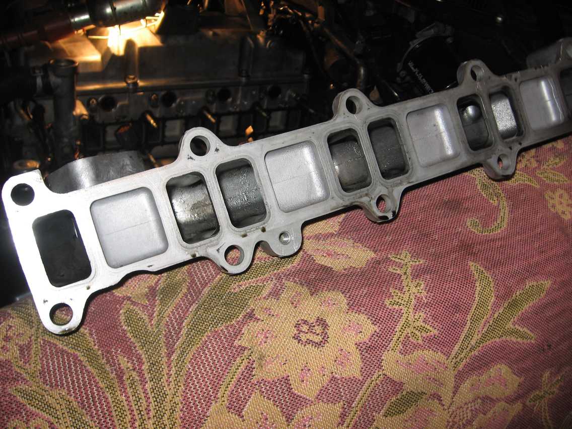

На прошлую страницу темы загляните. Там фотки впускного, которому "не повезло".Злыдня писал(а):Не знаю, про какое везение идёт речь выше, честно.

Да видел я... И не только на фотках. С 2007 года езжу только на дизелях, несколько раз чистил впускные коллектора на опелевских 2.2, всякого насмотрелся. На одной Фроське столько кокса было - карандаш не пролазил. Заслонки, перекрывающие половину коллектора, заклинило напрочь. А уж что там в каналах головки творилось - вааще ужоснах.oasys писал(а):На прошлую страницу темы загляните. Там фотки впускного, которому "не повезло".Злыдня писал(а):Не знаю, про какое везение идёт речь выше, честно.
Я про то, что на фоне любителей заглушить ЕГР я - как белая ворона, всякий раз с маниакальным упорством восстанавливающая работоспособность этой системы.

В общем-то, машина у меня стоит в гараже, поэтому больше 5-7 минут я её не грею, выезжаю на холодной. Т.е. по логике вещей, у меня даже за мои несчастные 18 000 нагаром должно было зарасти всё. Режимы работы двигателя у меня самые разные. Могу первые полдня ездить, как пенсионЭр, а вторые полдня - голоса в голове заставляют меня шнырять по рядам и носиться, как наскипидареный кот.
А на деле там лёгкий масляный налёт (см. фото) и то, я подозреваю, что это турбина поплёвывает, т.к. люфт на ней уже присутствует, я проверял.
Ваши доводы резонны, если речь идёт о покупке новой машины. Дизель всегда дороже, и чтобы отбить разницу в цене и начать экономить, да, действительно, необходимо много ездить.
Но если мы говорим о пятнадцатилетних вечно ломающихся самоварах, то в данном конкретном случае экономия на топливе на лицо с первой тысячи километров. Всё-таки 12 литров солярки на сотню лучше 18-ти литров 92-го на ту же сотню. Плюс по мне - так дузелёк намного проще и ремонтопригоднее бензиновых шестикотловиков.
По теме. Честно, не помню алгоритма открытия-закрытия клапана системы ЕГР, а гуглить лень. Но помню, что ЭБУ считает выхлоп особо ядовитым и перенаправляет его часть на дожиг в основном, когда двигатель толком не прогрет. Возможно, он делает то же и на других режимах работы двигателя (иначе в тракте системы ЕГР не было бы теплообменника для охлаждения рециркулируемых газов перед подачей их во впускной коллектор), но, насколько я помню, в основном он открывается при прогреве мотора.
Если завёл и не прогрев, поехал, клапан будет открыт на 100%. Недаром мурзилка вообще советует начинать движение только после того, как стрелка температуры на панели пришла в движение.

Присоединяюсь...в прошлом году волею судьбы два раза снимал впускной - нет там никакого нагара , беленькие алюминиевые окна слегка покрытые маслицем и не черным маслицем...( ЕГР до меня был в рабочем состоянии , не давно я его всё-же заглушил...) к стати , в самом ЕГР клапан чистенький , слегка в светлом нагаре... А то , что здесь показывали на фото - это же не нормальное что-то...Злыдня писал(а):SmoAG, больше 5-7 минут я её не грею ...
