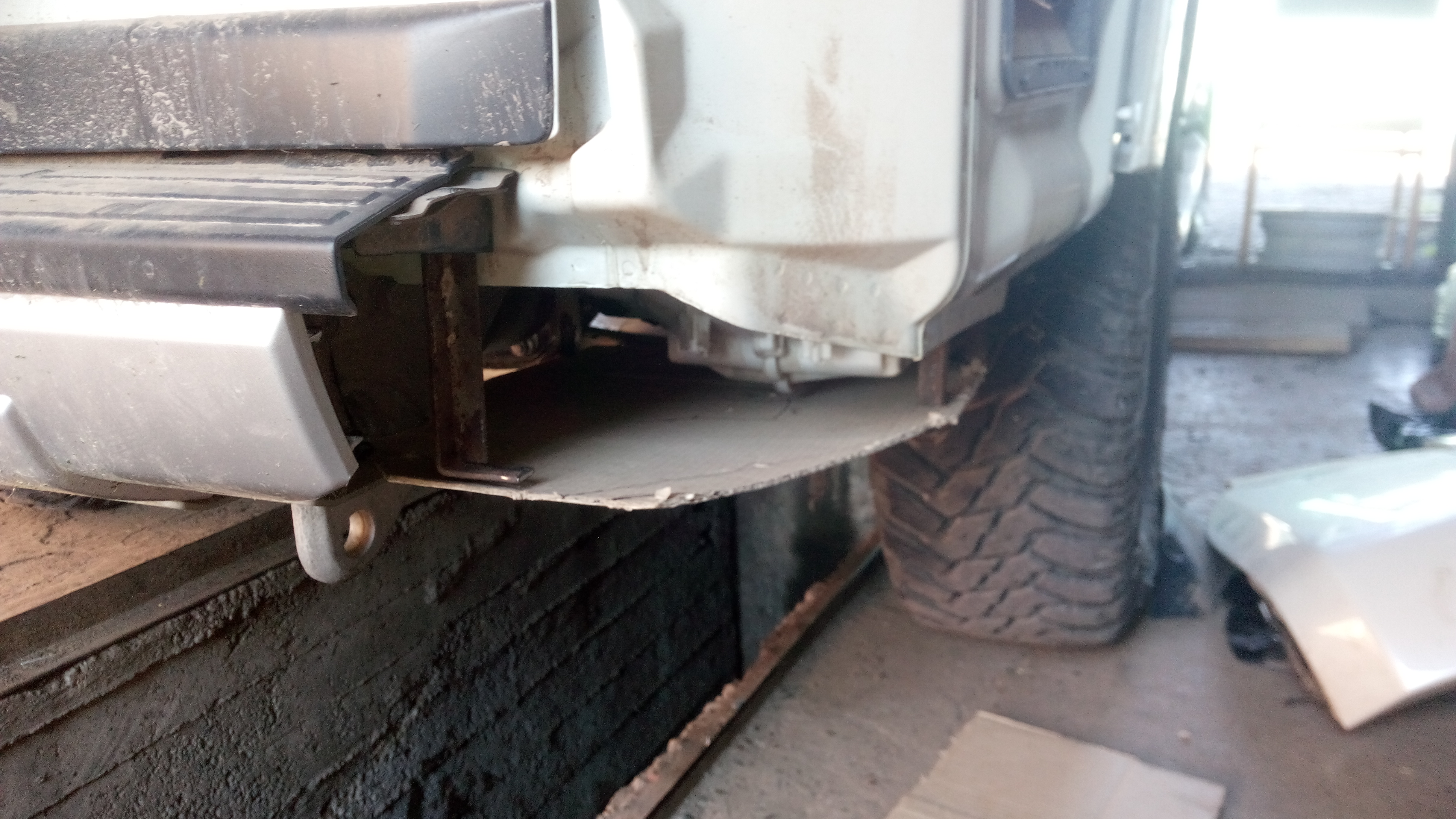

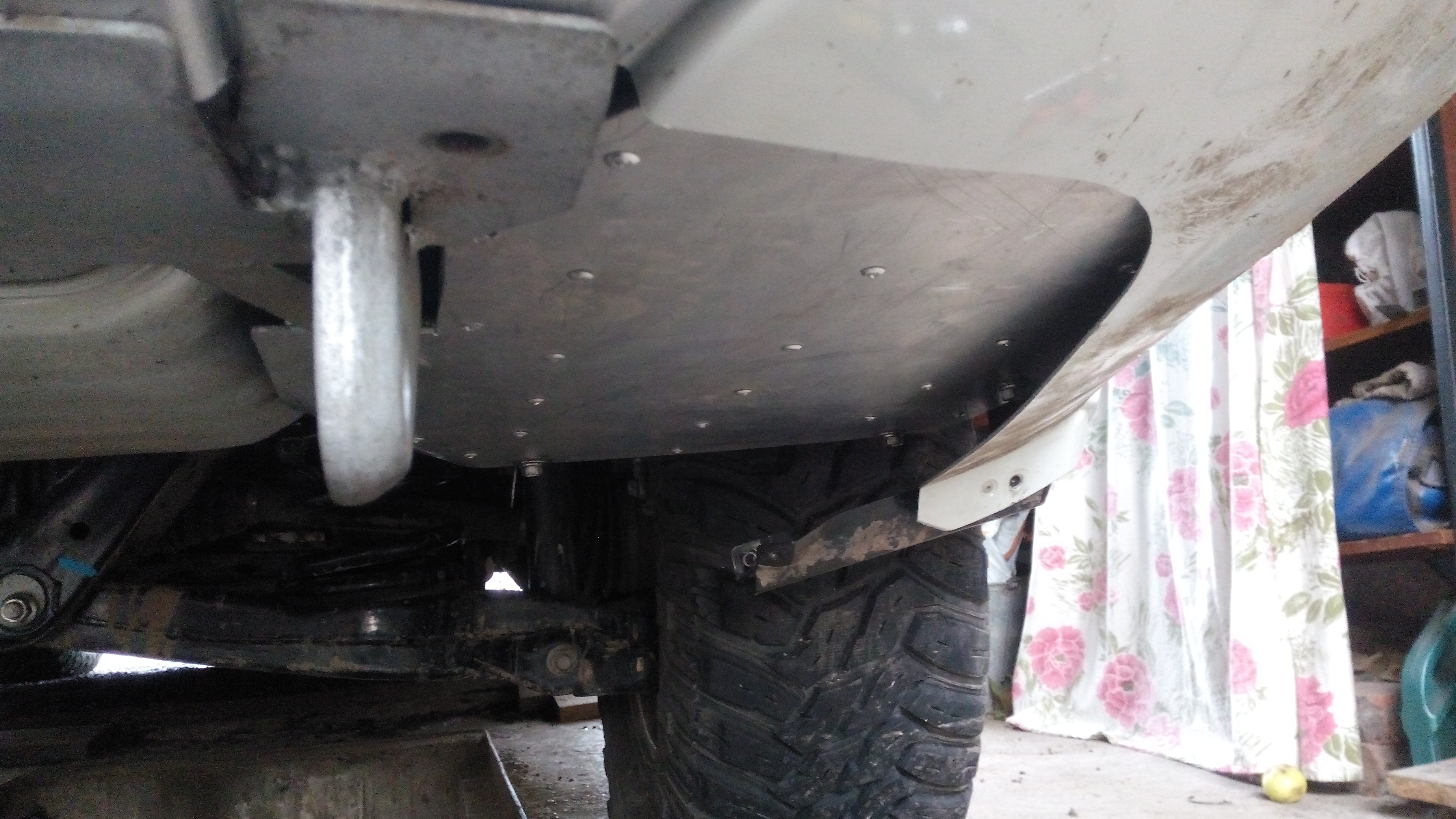

Сейчас мудрю защиту заднего кондея, цепляюсь в том числе к фаркопу.
Правда трубки заднего кандея у меня замяло, после крайнего погружения во льдах) Работает главное.

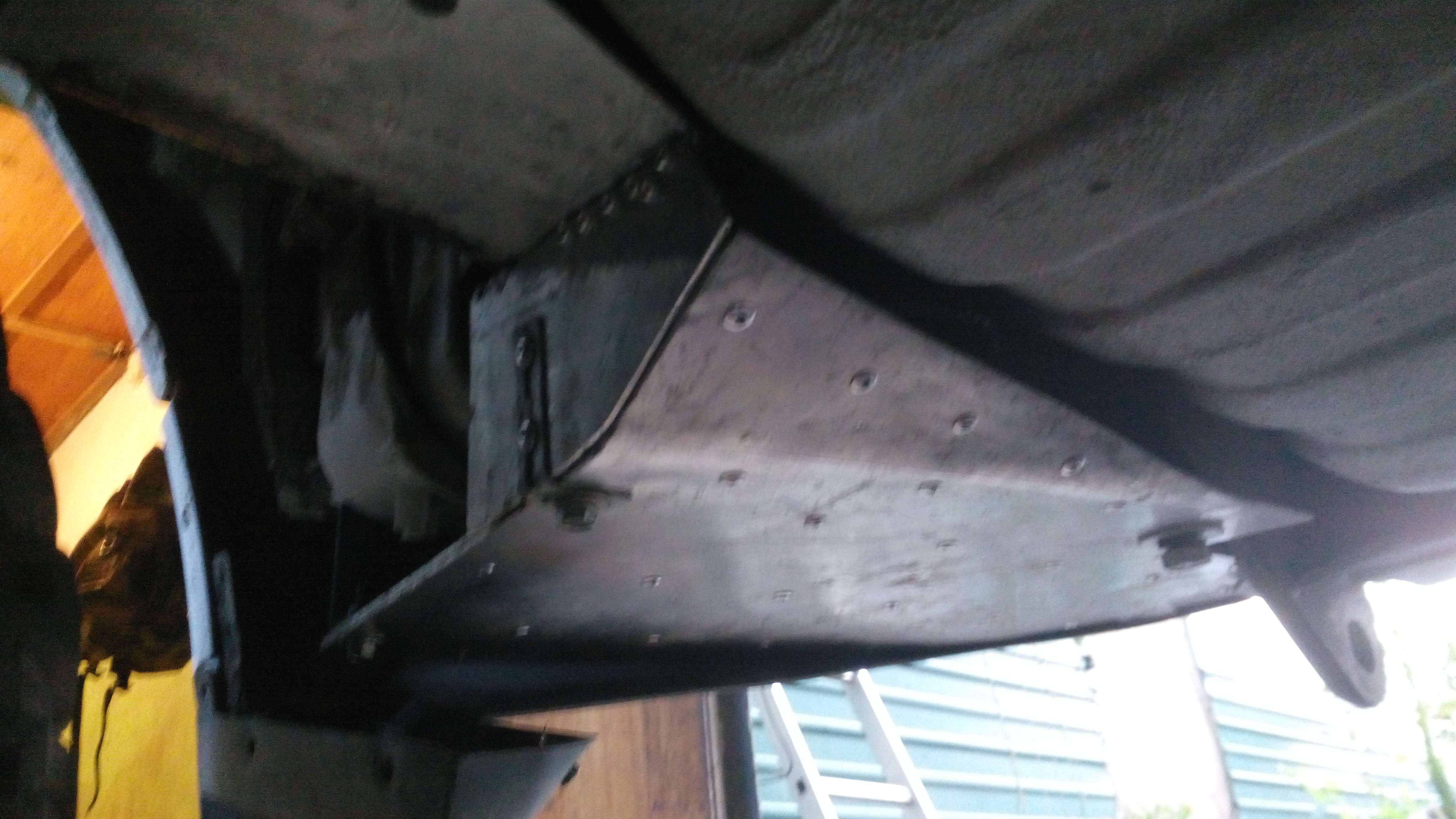

Очень жаль, что Алексей не успел воплотить в дело защиту заднего кондея.*:
Там заморочка одна, трубки кондея мешают. Алексей площадку сделал на фаркопе, что бы к ней прикрепить защиту.Ещё одна точка крепления к фаркопу это место крепления самого фаркопа к лонжерону. Мне проще, я по зиме плюхнулся задом в лужу и об лед трубки ушли вверх. Кондей работает, но теперь я могу использовать задумку Алексея, что собственно сегодня и воплотил в жизнь).

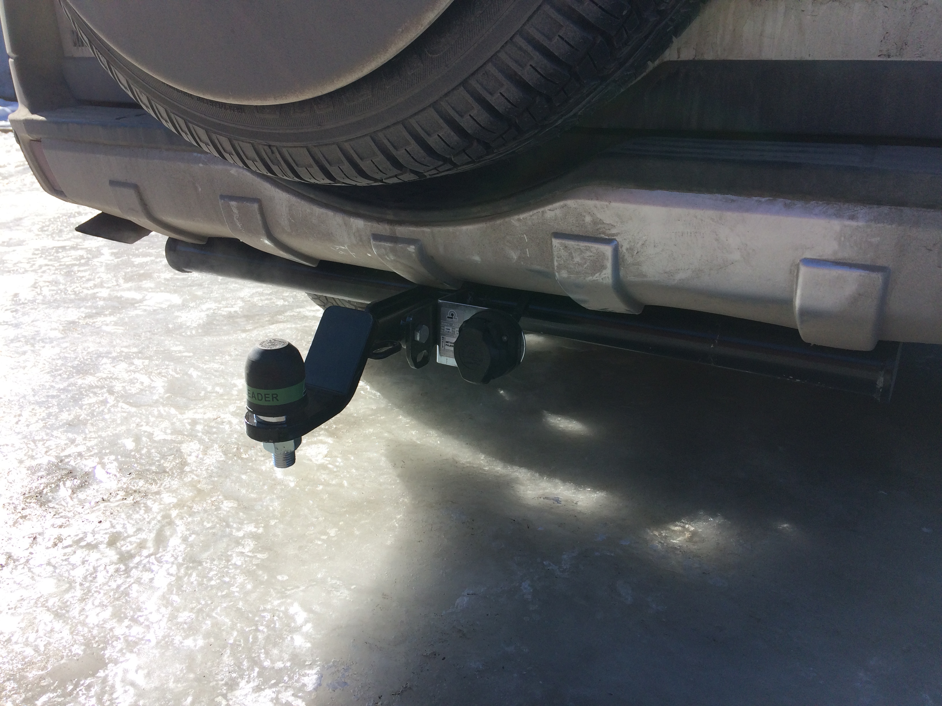

Всем привет!

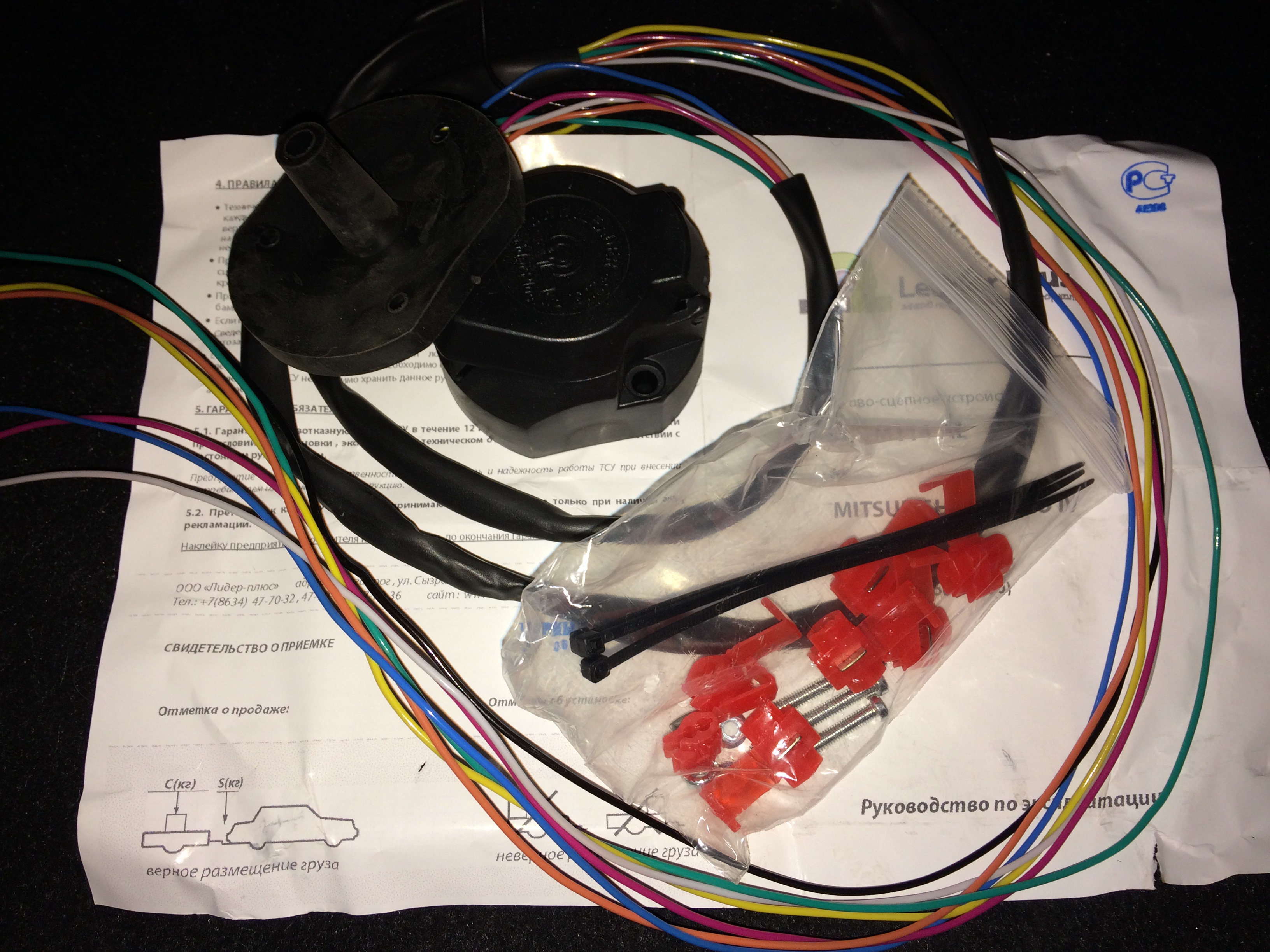

Установил себе фаркоп от Leader Plus (М114-АЕ). Устанавливал сам в одну каску)) На всё про всё ушло 3 часа. 30 минут из которых откручивал трудно-доступный болт рядом с задней печкой. Печку не трогал, всё нормально делается без опускания печки.

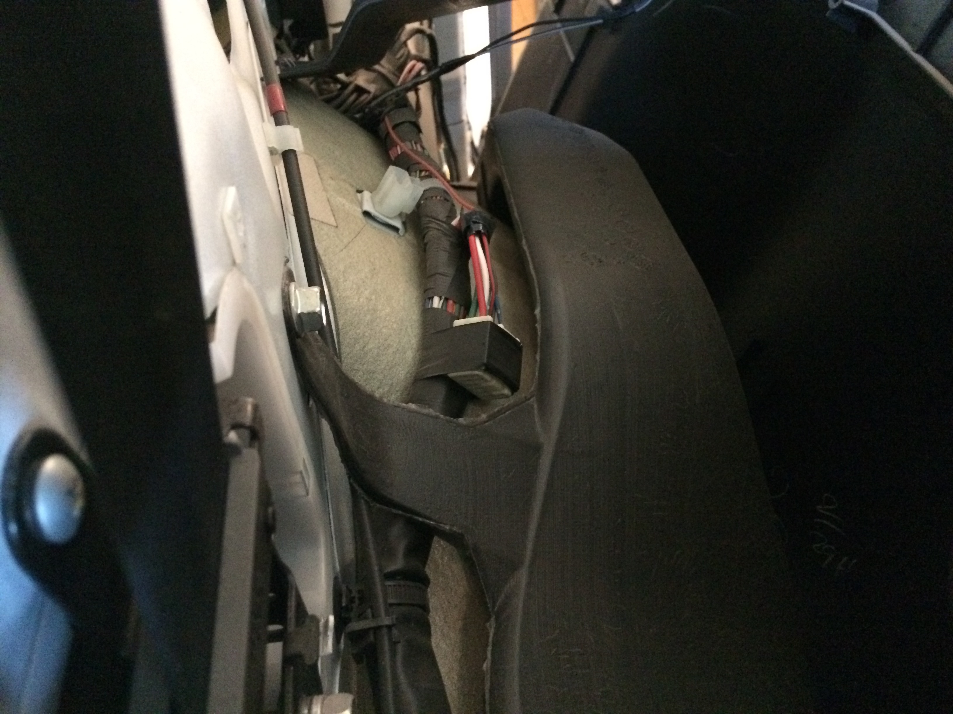

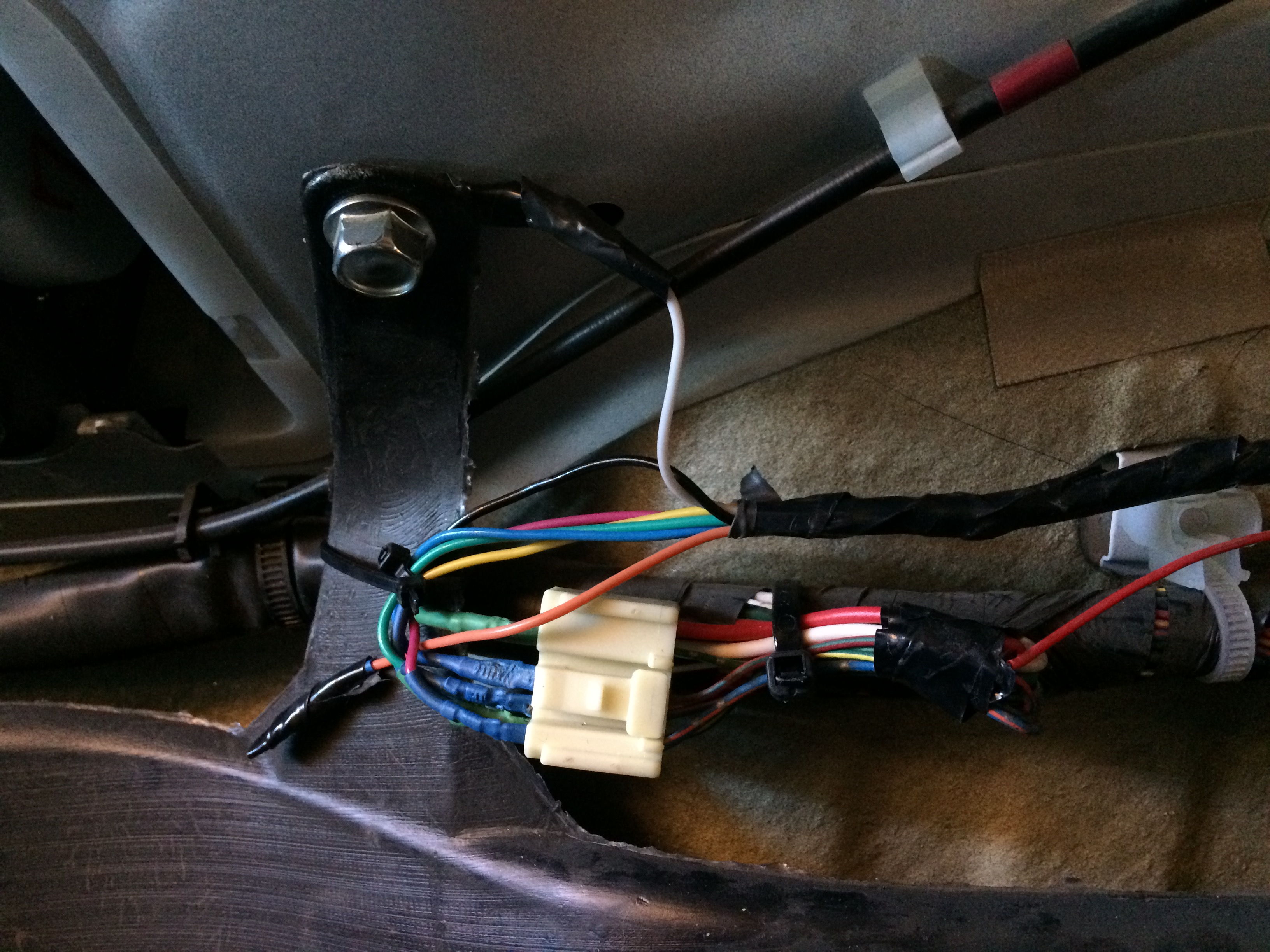

Провода не резал, подключился к штатному разъёму, который находится за правой (по ходу авто) задней панелью.
Подключение:
1. Левый поворот — зелёный провод с жёлтой полосой.
2. Правый поворот — зелёный провод с красной полосой.
3. СТОП фонари — синий провод с оранжевой полосой.
4. Габариты — зелёный провод с серебристой "окольцовкой". У меня на прицепе в вилке габариты и подсветка номера висят на одном контакте. В розетке я сделал так же один провод.
5. Задний ход — красный провод с зелёной полосой.
6. Земля — закрепил под гайку на корпусе автомобиля.
7-й провод это на доп. габарит, в моём случае не используется.
Подключение.
Подключение.

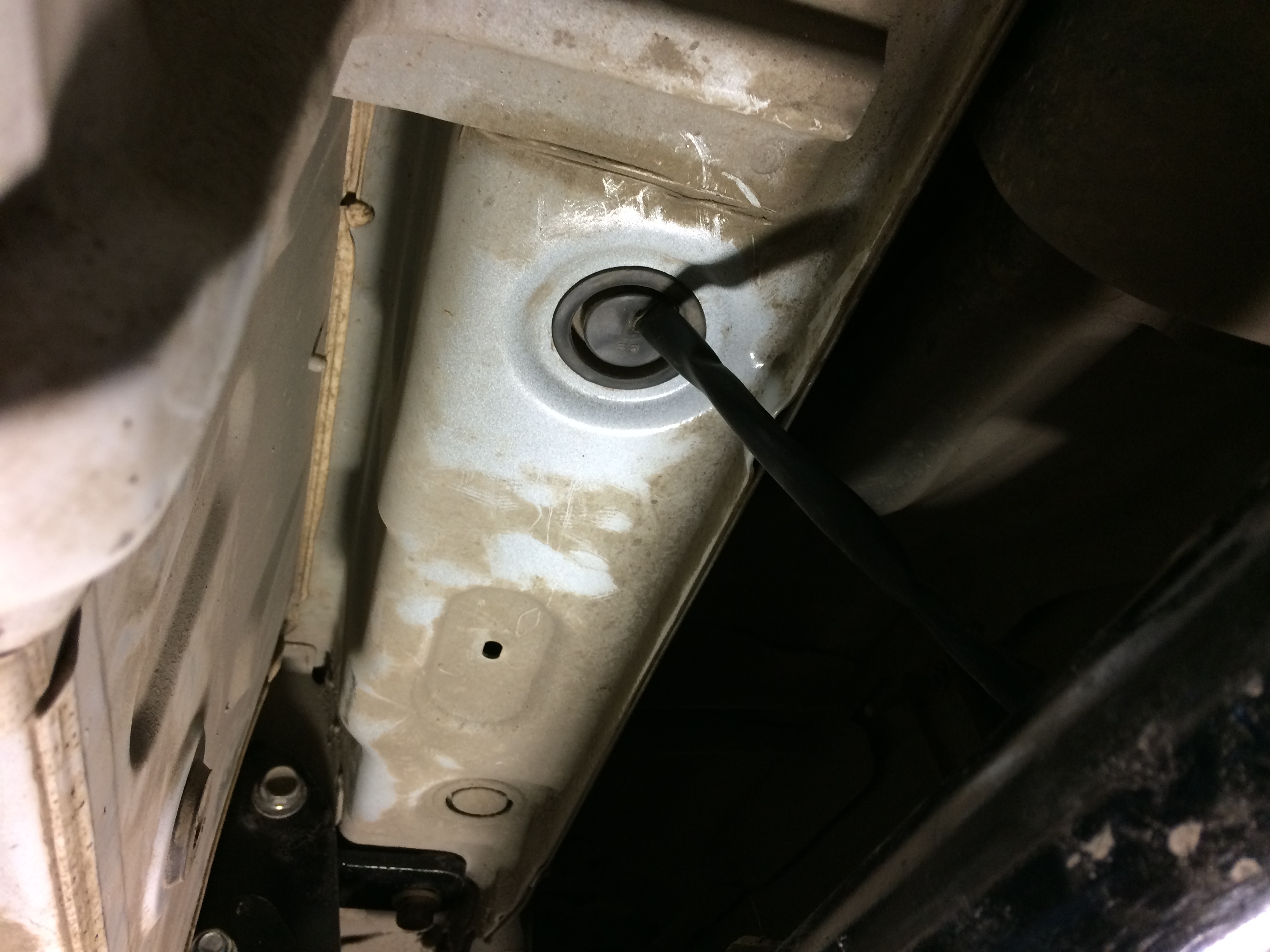

Проводку пустил внутри задней силовой панели кузова. Пришлось немного помучиться с проводкой кабеля.
Разъём.
Разъём.
Универсальный комплект проводки.

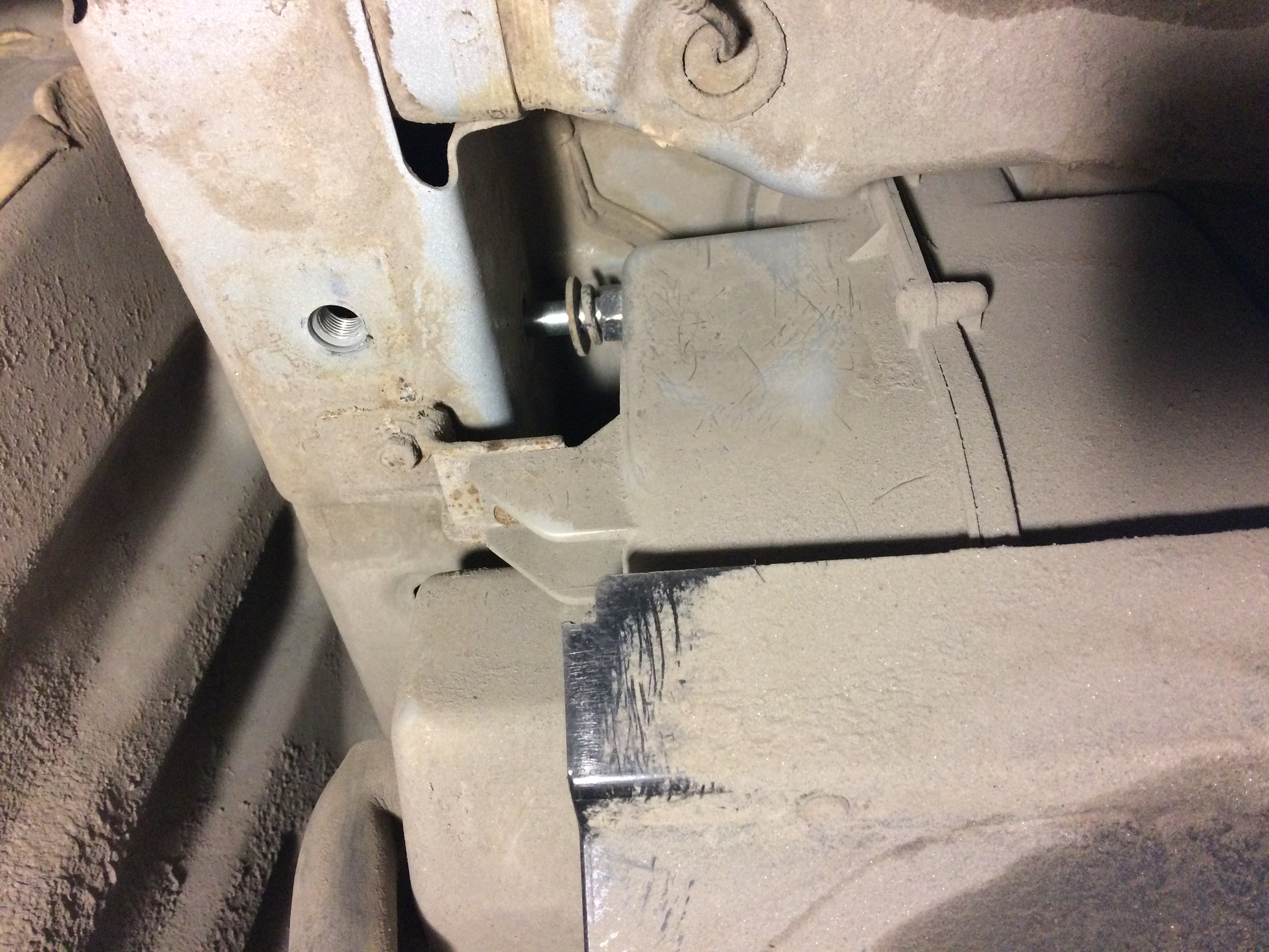

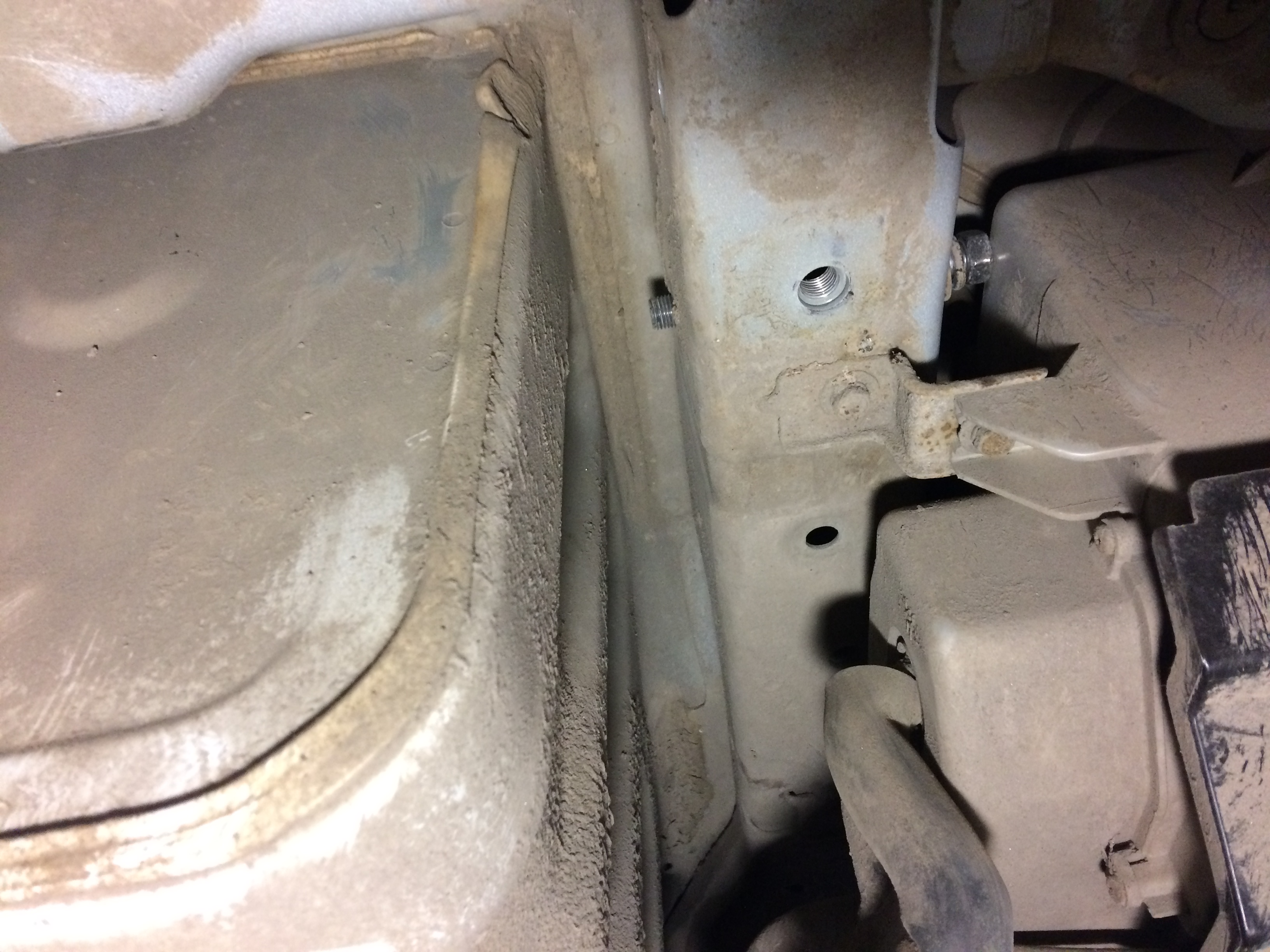

Болт.
Болт.
Вот он этот коварный болт)) Печку не откручивал.
Комплект ТСУ.
Комплект ТСУ.
