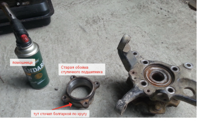

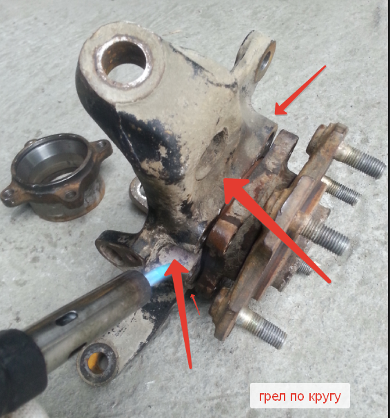

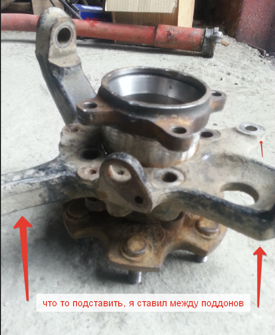

Хочу внести вклад в данную тему, про газовую горелку выше уже был пост, хочу дополнить своим опытом.
Случилось так что захрустела/зашкребла/загудела в поворотах левая ступица, причем при повороте на право, слышен звук как будто протектором цепляет подкрылок, но так уж вышло что меньше чем пол года назад я имел дело с правой ступицей, все закончилось заменой поворотного кулака... но речь сейчас не об этом...
Под подозрением оказался левый ступичный подшипник, вывесил колесо. Взялся за верх одной рукой, за низ другой колесо и поболтал, так и есть, причем люфт пугающий. Купил подшипник NSK за 4500, ступица оригинал в сборе 13 000р(г. Екатеринбург, октябрь 2015) (нафик нада, перепресуем с помощью болгарки)))).
Разборку узла опускаю, перейду сразу к выпресовки старой ступицы из поворотного кулака, по моим прикидкам, эта ступица прошла тыщ 100, соответственно болты соединяющие ступицу и кулак закисли, отлично помогла газовая гарелка, грел те места куда вкручивается болт, сразу после прогрева (секунд 20-30) удалось сорвать болт.
Дальше при выпресовки ступицы из кулака используем ту же горелку, я грел именно кулак с боку, как известно при нагревании тело расширяется, соответсвенно диаметр посадочного места кулака увеличивается (подумал я))), для «выпресовки» а по сути выбиванию я использовал внешнюю обойму старого ступичного подшипника, немного обточив ее, что бы легко входила в посадочное место кулака. Итого с обточкой и всеми приготовлениями на выпресовку ушло около 40 минут.

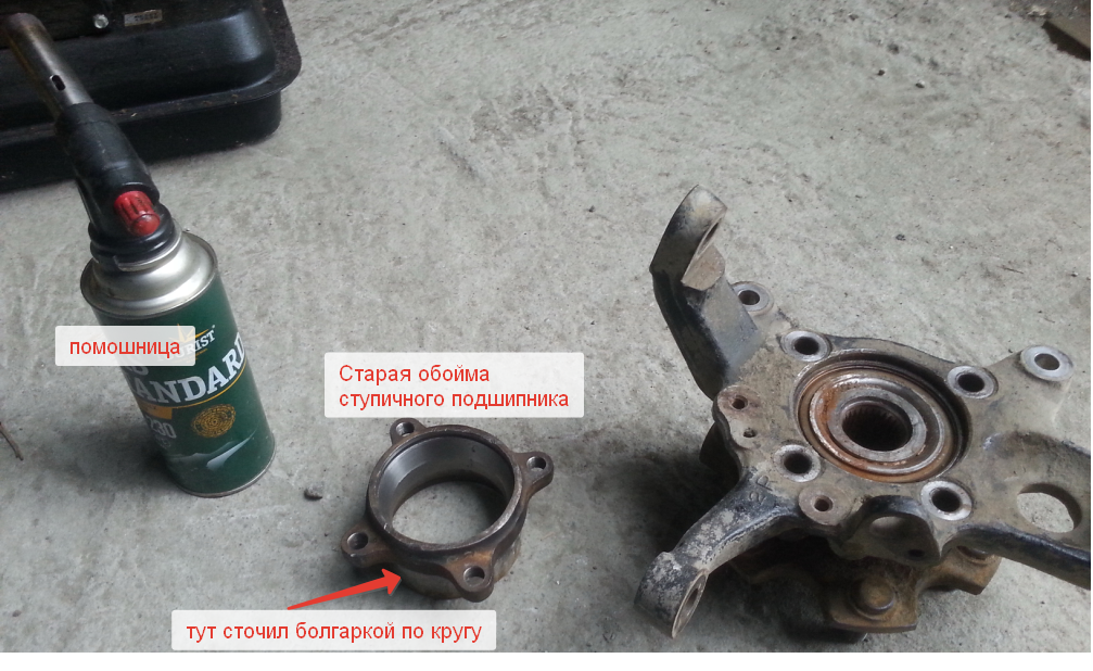

После выпресовки ступицы из кулака, нужно перепресовать подшипник.
Я распиливаю старый подшипник маленькой болгаркой, только не вдоль, а немного по винту, до конца допилить его не получится, мешает сама ступица, поэтому в ход идет зубило, желательно тупоконечное, обе обоймы (внешняя и внутренняя) подшипника хорошо колятся, видимо коленые))))) . В процессе распила подшипника, немного пропилил посадочное место подшипника на ступице, надеюсь не повлияет в дальнейшем на ТТХ.
«Запресовывал» (забивал) опять же старой обоймой подшипника, только на это раз внутренней.
Знаю что нельзя, но делать было не чего, время поджимало, приспособ нету, пресс тоже где в сб вечером искать… в общем аккуратно засадил через обойму и брусок, ни чего не грел.
100 км полет нормальный))))
Правая ступица менялась так же, 6000 км полет нормальный.
Можете пинать))))
PS Фотки сделаны сегодня для форума, на старом кулаке и ступице, на момент ремонта было не до фоток, так как попутно менял еще пыльник шруса, руки в шрусе, хрен отмоешь)))
Можете пинать))))
Мой блог сделай своими руками.
