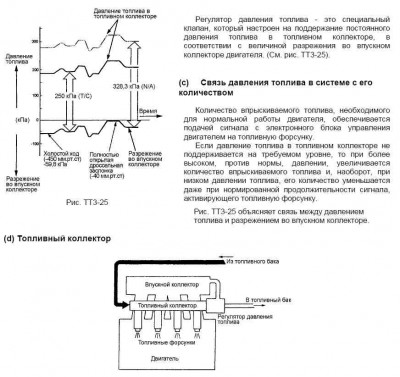

Damael писал(а):
dvm99 писал(а):дык тогда нужно наверно с ХХ и начинать, а потом уже с регулятором колдовать.
Да, тоже так считаю. До ремонта РХХ у меня похожая картина наблюдалась: стрелка тахометра будто по инерции при сбросе газа падала ниже 800об/мин, и сразу всплывала обратно. Описанное поведение регулятора давления топлива все-таки походит на нормальное.
С оборотами разобрался, сам посмотрел... после резкого нажатия на газ стрелка плавно опускается где то до 650 - потом чуть поднимается до 700-750 и стабилизируется с легкими колебаниями вниз. Работает на холостых устойчиво, думаю тут все в порядке.
А вот регулятор и повышенное давление при нажатии на педальку напрягает. Стритрейсеры специально повышают давление в топливной системе и расход у них не детский.
Как я писал ранее, производительность форсунок на прямую зависит от давления, если в момент нажатия оно немного подскакивает - это нормально, но потом оно должно стремится к номинальному, т.е. к 270 кПа. Время открытия форсунок мозг регулирует по расходу воздуха, расход бензина в целиндры будет напрямую зависить от давления в рампе. Осталось разабраться на сколько оно должно подскакивать при резком повышении оборотов скажем с 750 до 4500 и сколько должно быть на стабильном режиме при 2500-3000 оборотов.
Как я понимаю, состав смеси воздух/бензин должен быть стабилен и стремится к идеалу 14.7/1, значит после резкого нажатия на педаль и открытия дросселя расход воздуха резко увеличивается и, соответственно, подскакивает расход бензина за счет повышения давления в рампе и времени открытия форсунок, что повышает мощность двигателя на высоких оборотах, а при стабилизации режима на определенных оборотах?
Вот что пишут в умных книгах: "обедненная смесь на средних и умеренно увеличенных нагрузках дает заметную экономию топлива. Обогащение смеси на высоких оборотах форсирует двигатель, и он начинает отдавать максимальную мощность"
Поставлю ка я еще и вакуумометр на паука и проверю разряжение при изменении оборотов и стабилизации режима.

Боец писал(а):Производительность форсунок-статична и заложена калибровочно,соотв. никак от давления не зависит.
Это почему вдруг?
Что тогда постоянная величина при расчёте смеси?
Это почему вдруг?
Нужно брать в учёт ещё и разряжение возле впускных клапанов. Давление рампы работает совместно с ним, и получается своеобразный "тяни-толкай". Поэтому производительность форсунки и есть величина постоянная. Это упрощает задачу по управлению процессом впрыска, т.к. время открытия будет всегда прямопропорционально кол-ву впрыснутого топлива. Если бы этой зависимости не было, то нужно бы было вводить какие-то коэффиценты нелинейности в расчёт.

dvm99 писал(а):
Это почему вдруг?
Это применимо только с системам с низким давлением топлива-до ..3кг.
В системах с высоким давлением до ..4кг,регулятор привязан к насосу и никак не связан с впускным разряжением.

Спасибо за ответы и дискуссию, господа!!!
dvm99 отдельное спасибо за иллюстрацию всего сказанного и подтверждения моих догадок - ненормативное (высокое) давление повышает расход!!!
Боец, а кругозор нам расширять не надо, я тебя умоляю, вносишь смуту, лучше покури или по пивасику вдарь!!!
Заказал сегодня подстраиваемый регулятор давления топлива с манометром, прийдет дней через пять, разкидаем движок померяем компрессию, поменяем еще раз свечи и провода высоковольтные поставим самого низкого сопротивления (самые длинные 3,5 кОм).
Попробую поэксперементировать с давлением в рампе, начну с давления 270 кПа на холостых, потом погоняю в интервале 230 - 300 кПа.
Если судить по графику, то разряжение в пауке должно оставаться всегда, даже при полном открытии дроссельной заслонки. Значит давление в рампе не должно повышаться выше 340 кПа, у нас подскакивало до 360-350, как резко на газ нажмешь, что то всетаки не так и какая то инерционность в клапане присутствует. При снятом ваккумном шланге 350. Поток с обратки немного дергается и чуть уменьшается когда газуешь.
Боюсь что и топливный насос прийдется заменить на менее производительный, т.к. при снятой обратке, работающей в отдельную емкость, бинзин из нее льется приличной струей под давлением, а давление в рампе немного падает с 285 до 275-277 кПа. Обратку всю продули и проверили на проходимость, скорее всего ее пропускная способность не рассчитана на 120 л/ч и немного лимитирует (лучшее враг хорошего). Нужно еще скинуть защиту и проверить топливные трубки, может где то придавили или подогнули трубку обратку когда занимались развальными болтами, по передку кувалдой стучали часа три и самый трудный болт был как раз в передней подвеске справа сзади!

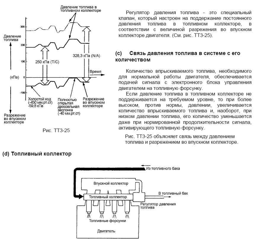

Damael писал(а):Ну а фланцы шлифовать - это надо и от головы откручивать, а это тот ещё геморрой, учитывая слабые болты и шпильки там.
А ты пробовал? Мне тут намедне голову пришлось снимать, правда левую. Хотел сначала отвинтить выпускной от приёмной трубы, но там место такое неудобное и гайки видно было что прикипевшие. Решил попробовать выпуск от головы отвинтить, и получилось! Причём скручивал маленькой торцевой головкой(большая с полдюймовым квадратом не встаёт нормально) типа той что на картинке, но использовал не трещётку, а вороток и короткую трубку в качестве усилителя момента. На удивление, даже не погнул, и головка не лопнула, хотя набор инструментов самый незаурядный- Ермак. Но для надёжности можно что-то и более серьёзное прикупить, россыпью сейчас всё продают.
Конечно вполне возможно, что до меня в это место лазили, и прикипеть ещё не успело. Но там вообще-то гайки обмеднёные, и многие, зная какой геморр со снятием, мажут пердварительно резьбы всякими антиприкипающими мазюлками. Попробуй, попытка- не пытка.
