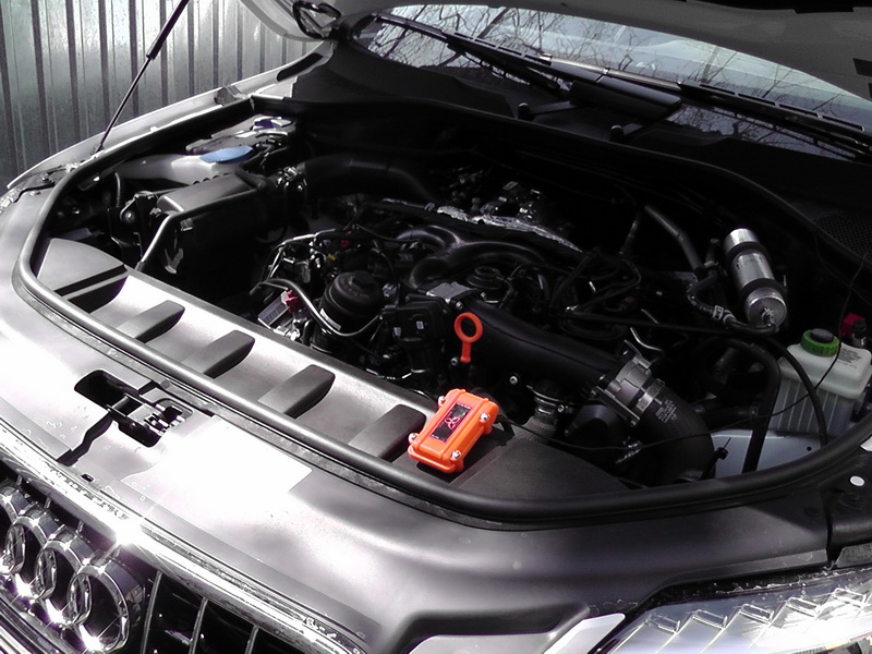

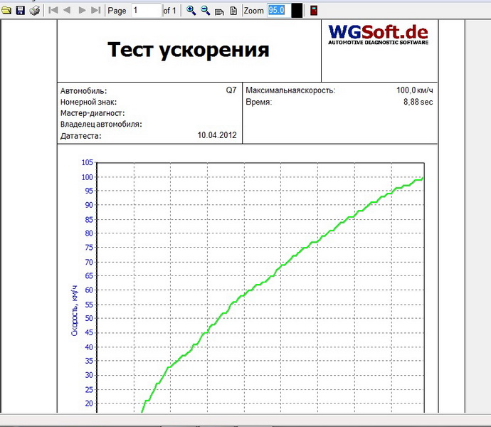

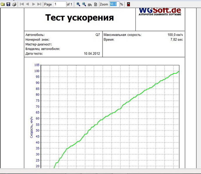

МАФ датчик всё видит, он по таблице добавит. По массе воздуха- массу топлива.
Легко обкатав, 300км, неудержались, приступили к лёгкому подъёму Q7.
Заводских, обещаный 7,8сек в стоке не оказалось. Может в Германии, на их солярке и будет.
На нашей пришлось перейти сразу на 8 карту. Скушала легко, не напрягаясь, даже слишком легко.
Без всякий проявлений дыма. Дало прибавку в секунду, но это 10% ускорение хорошо было ощутимо.
