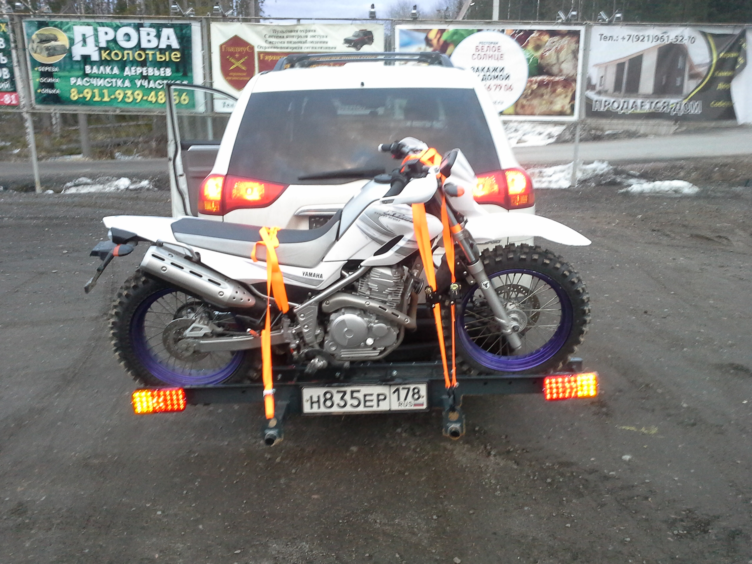

nersik писал(а):Мне кажется удобнее с квадратом делать, а не с площадкой и дыркой. Особенно если прицеп не таскается. Квадрат сзади не торчит и в него можно вставить разные штуки вроде переносной лебедки, навесной корзины, веловозки, шара для прицепа в конце концов.
У меня самодельный, шестой год пошел и мне он очень нравится)

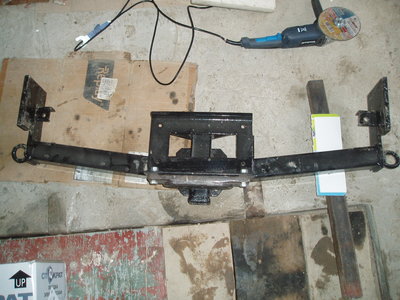

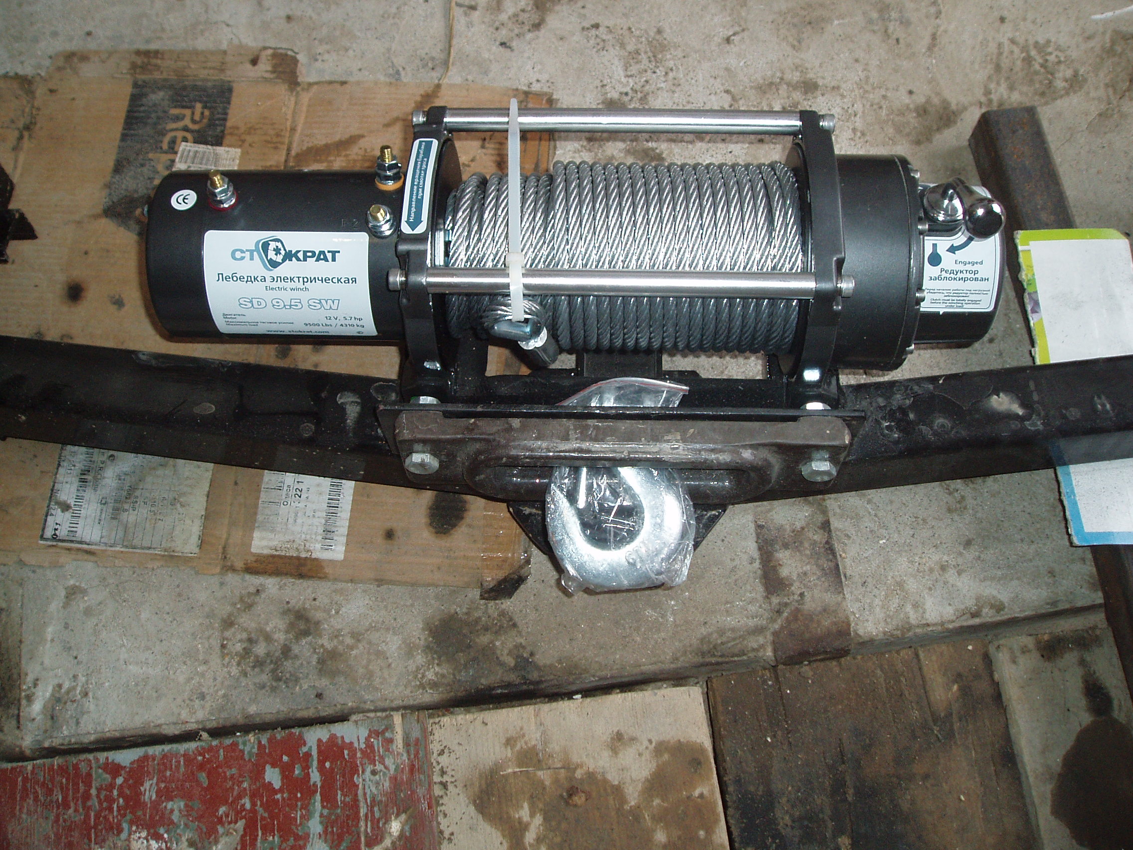

Себе сделал так.

Пыж81 писал(а):Себе сделал так.
Отличный вариант, размерчиков не осталось?

Сообщение Пыж81 »
Да все по месту делалось, без размерчиков.

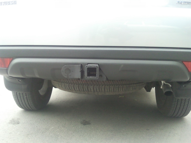

Senior писал(а):
jggur писал(а):
Senior писал(а):Фаркоп от AvtoS удалось переделать в "квадрат"
Действительно удалось. Ждем более подробного отчета, с фото :)
Продолжим.

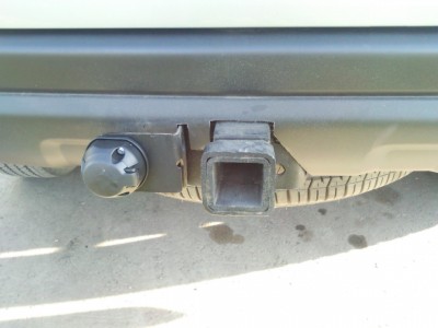

Фаркоп от AvtoS заказывал в экзисте, артикул 1636 20. Цена - 7 с копейками.
Осталось поставить розетку, подключить ее и сфотографировать с крюком и прицепом.
Кстати, обычный крюк не подойдет, так как квадрат (в угоду внедорожным качествам) стоит высоко, поэтому нужен крюк со спуском в 6 дюймов (снимок крюка тоже будет).
Кто знает делают такой фаркоп где либо?
В AvtoS похоже теперь не делают - только модель MI20

Похож на переделку, с шара.
Надо было записку с телефоном оставить, попросить собственника перезвонить.

СанычНСК писал(а):Похож на переделку, с шара.
НЕ правильно вставилось, выше - это то что предлагается сейчас
РАНЬШЕ этот фаркоп выглядел так (15 страница)
Так "то, что предлагается сейчас" :) , пусть выглядит не так аккуратно, как "то, что предлагалось раньше" :D , но зато ::-D: не вносит необратимых изменений в задний бампер, плюс лучше защищает от последствий контакта с рельефом местности и чайниками, причаливающими в корму впереди идущей машины. :*VICTORY*:

OOO1965 писал(а): причаливающими в корму впереди идущей машины. :*VICTORY*:
Стало эстетичней, но не практично. Да и порезанный бампер, минус к цене автомобиля.

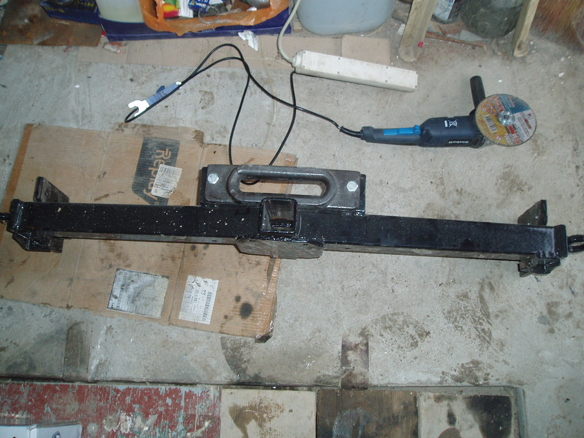

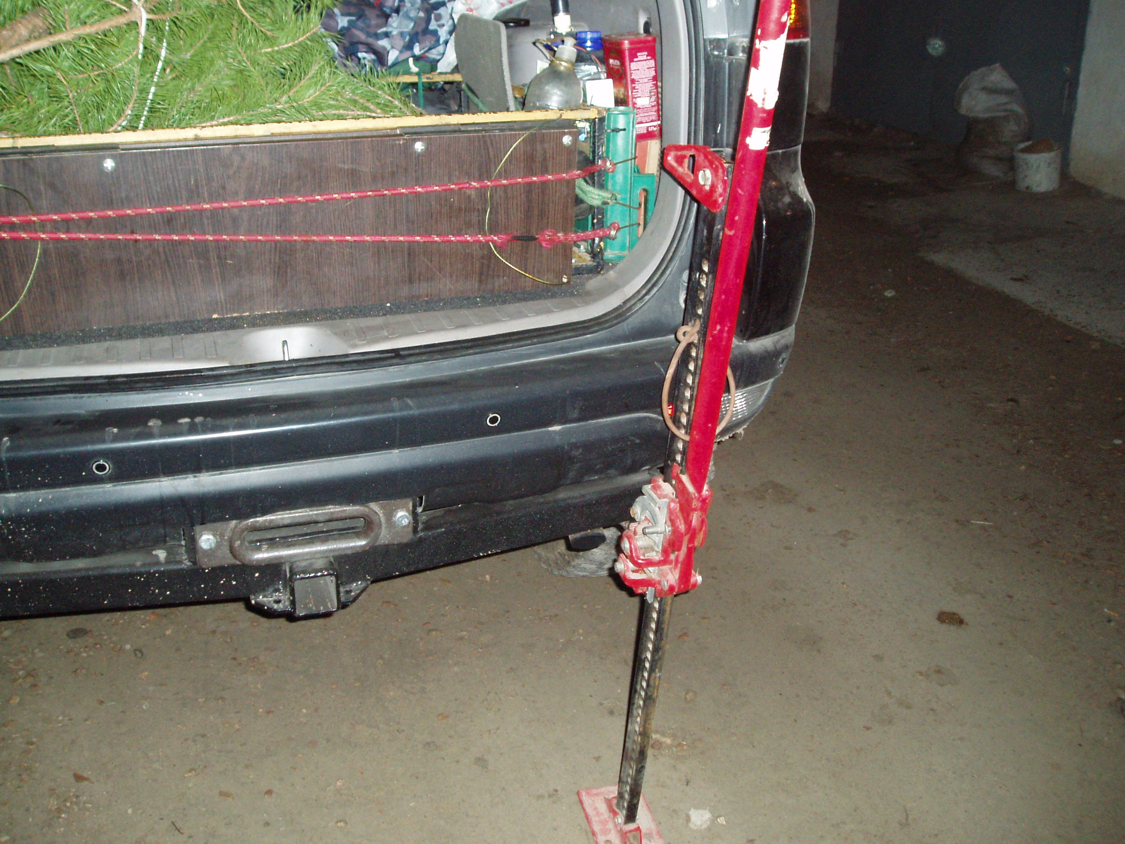

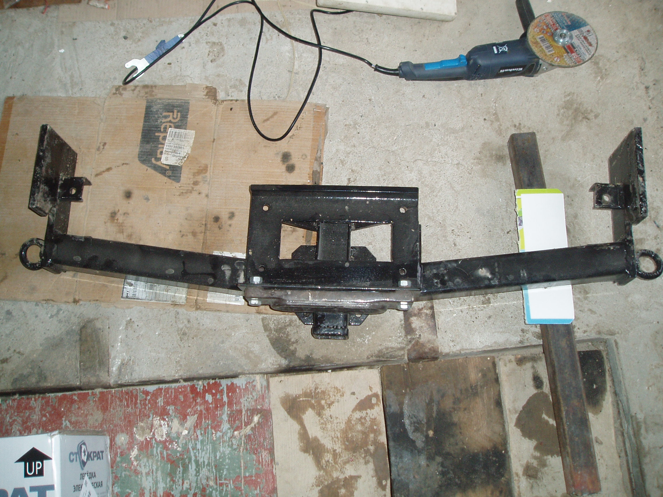

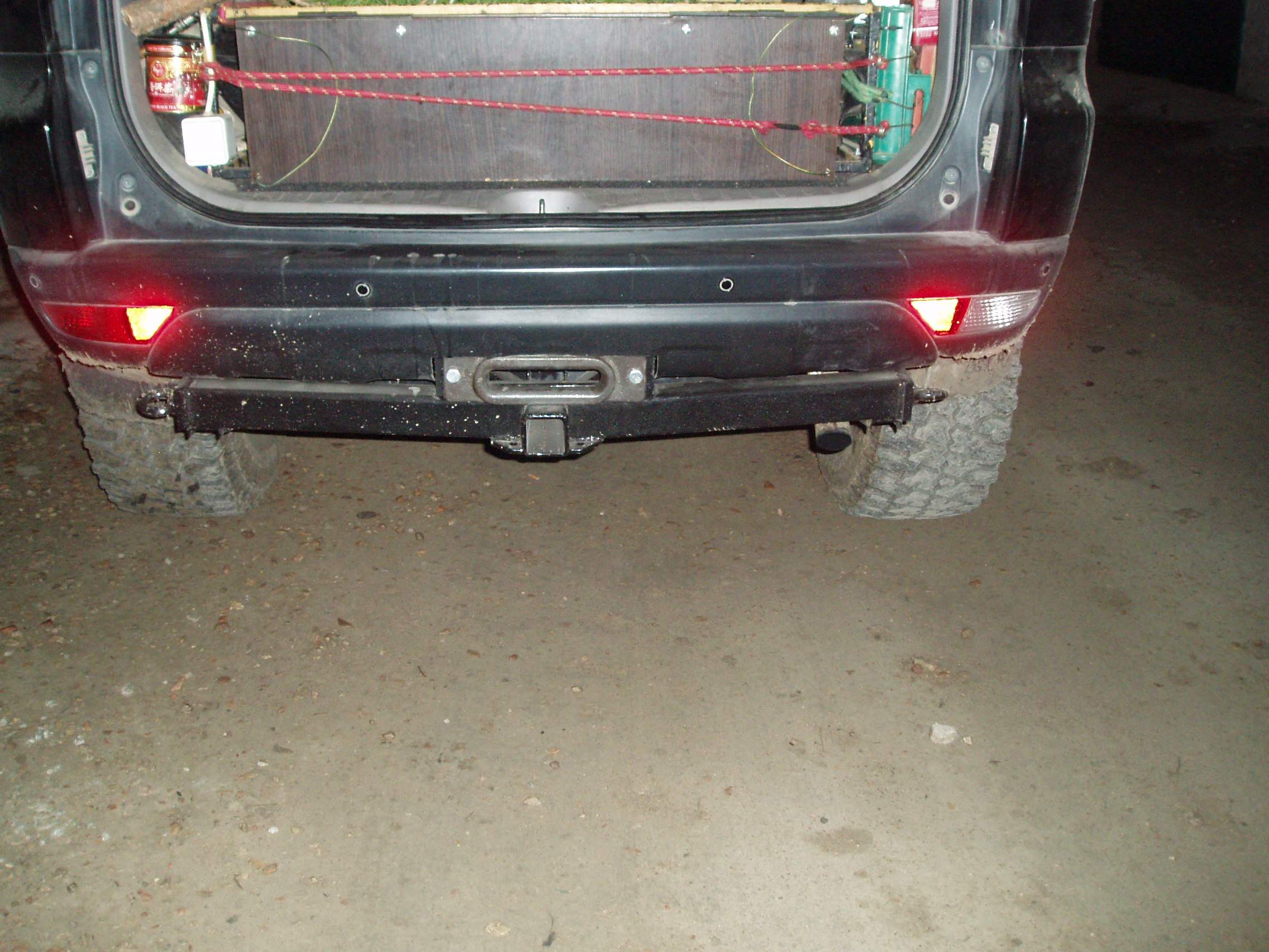

Mark69 писал(а):Осенью 2009, колхозил прицепное то Л200, полетели белые мухи и пришлось отложить до весны, получилось вот так
Весной доделал
Кому хочется назвать эту железяку плугом, мне не обидно, ей можно и грунт пахать и домкратить за неё. Офроудом не занимаюсь, там где проходит авта, везде цепляет лодочный прицеп.
Мощь :*THUMBS UP*: Настоящий причал для ротозеев :*STOP*:

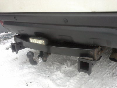

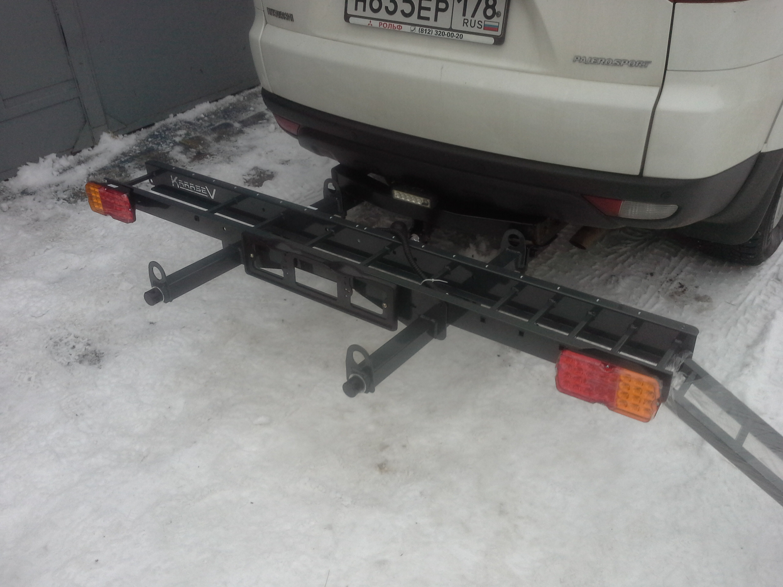

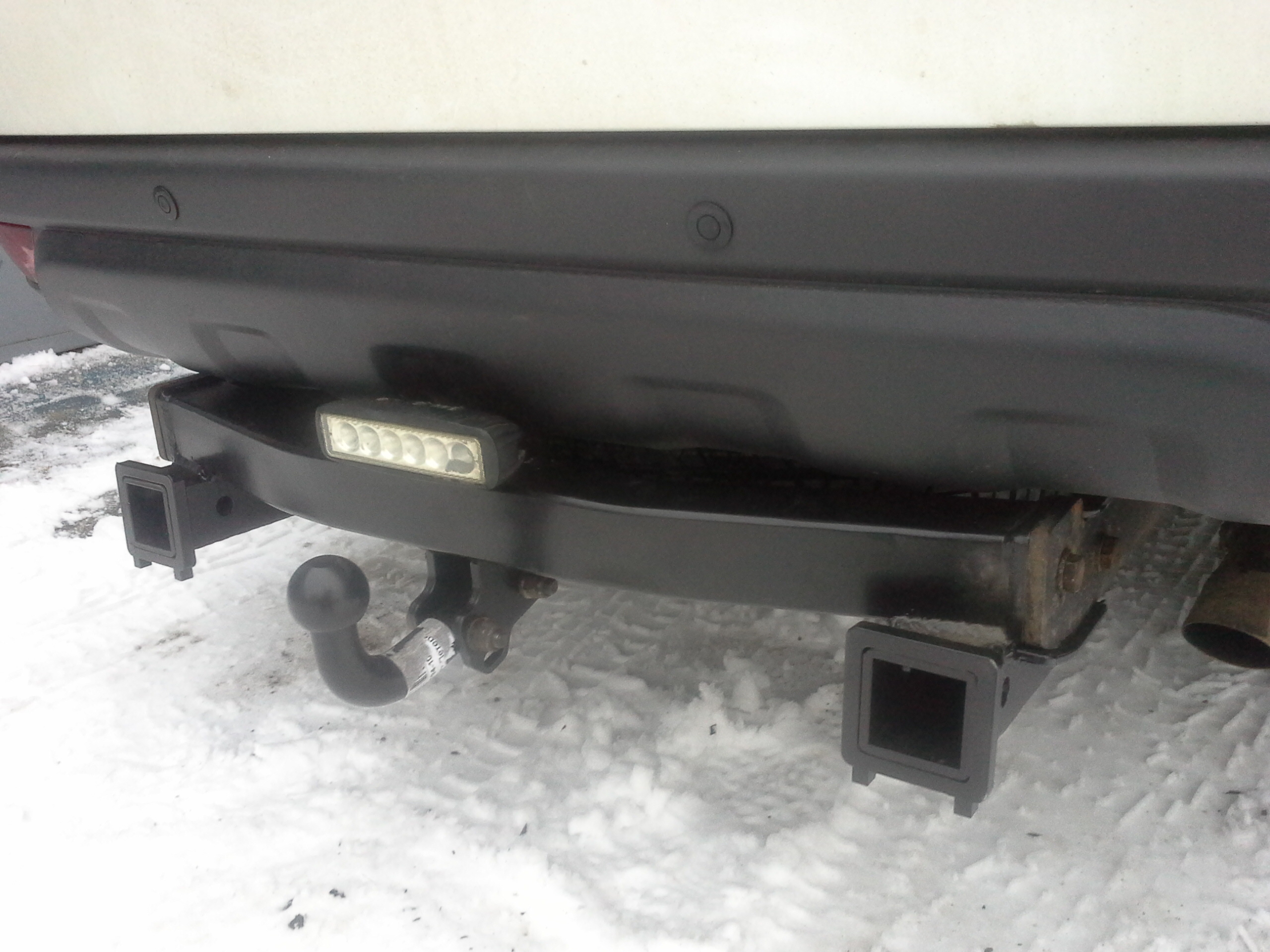

Дабл квадрат;)
Подробная инфа здесь:
https://www.drive2.ru/users/mr-gavrilov/
