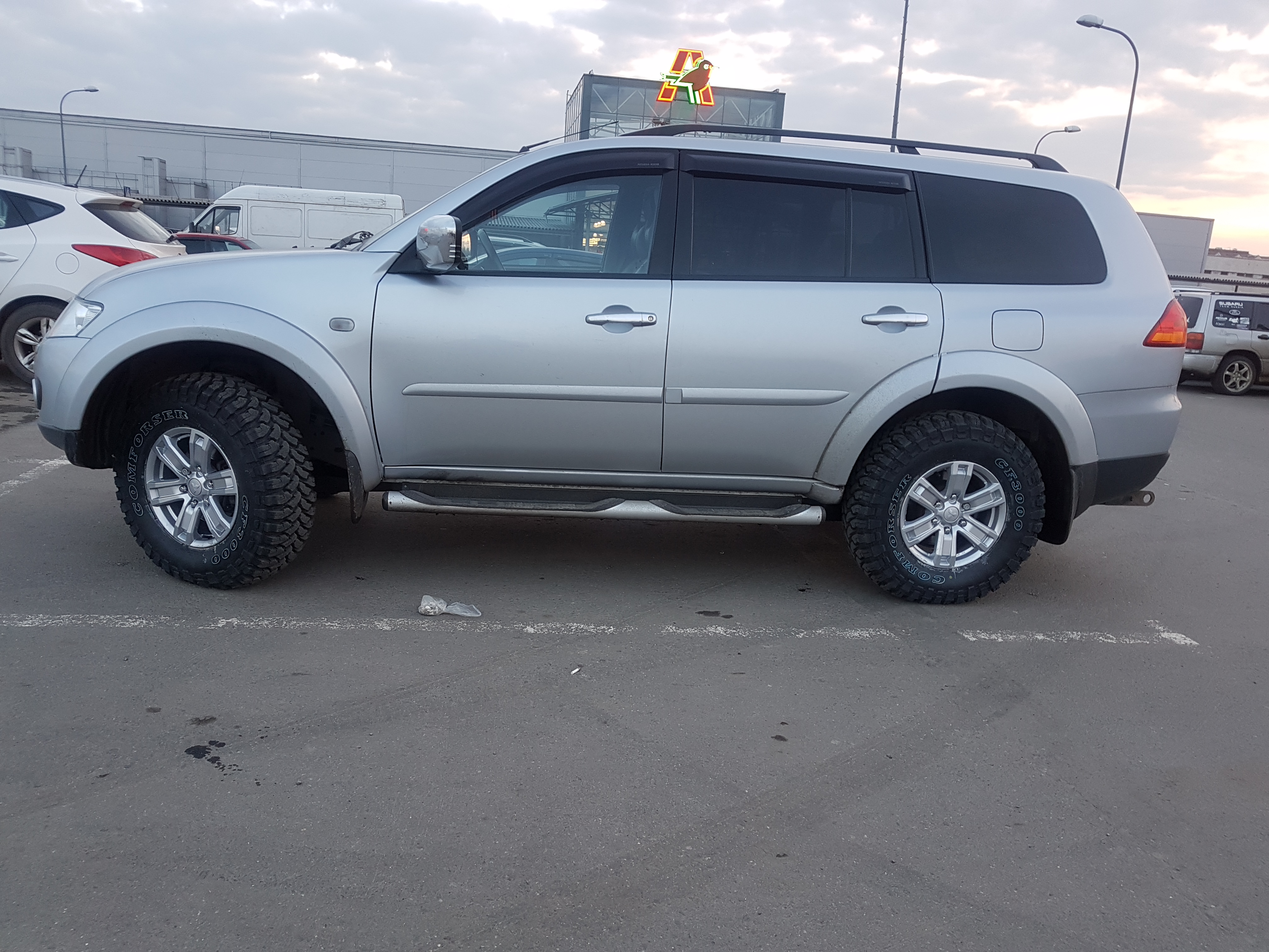

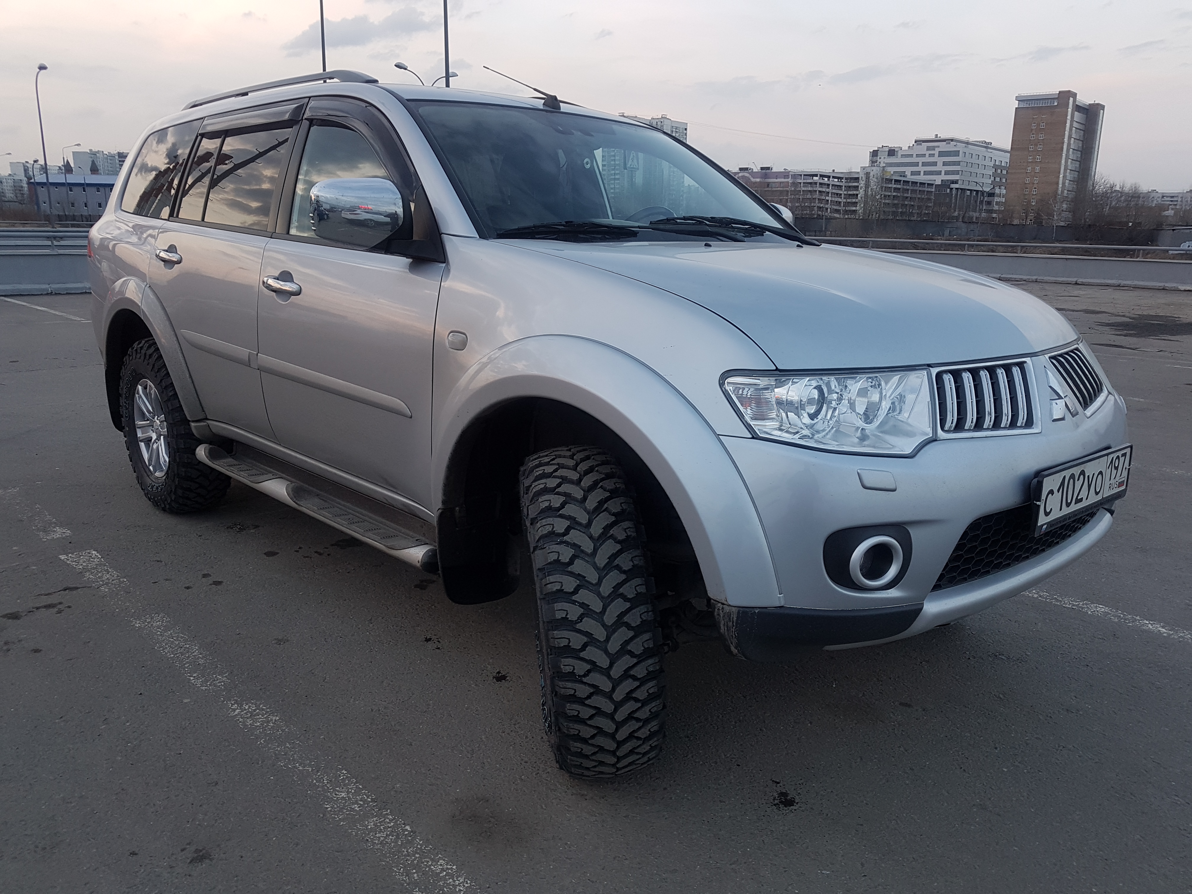

Забрал сегодня резину.Жду диски.Резина C.F. 3000.Размер 265.75.16.На фото смотрятся огромными.
Rimus79
Сообщения: 119
Зарегистрирован: 31 июл 2012, 02:36
Мой автомобиль(и):: НМПС 2010 2.5TDI АКПП
Поблагодарили: 11 раз
Re: Колёса для NMPS
Сообщение Rimus79 »

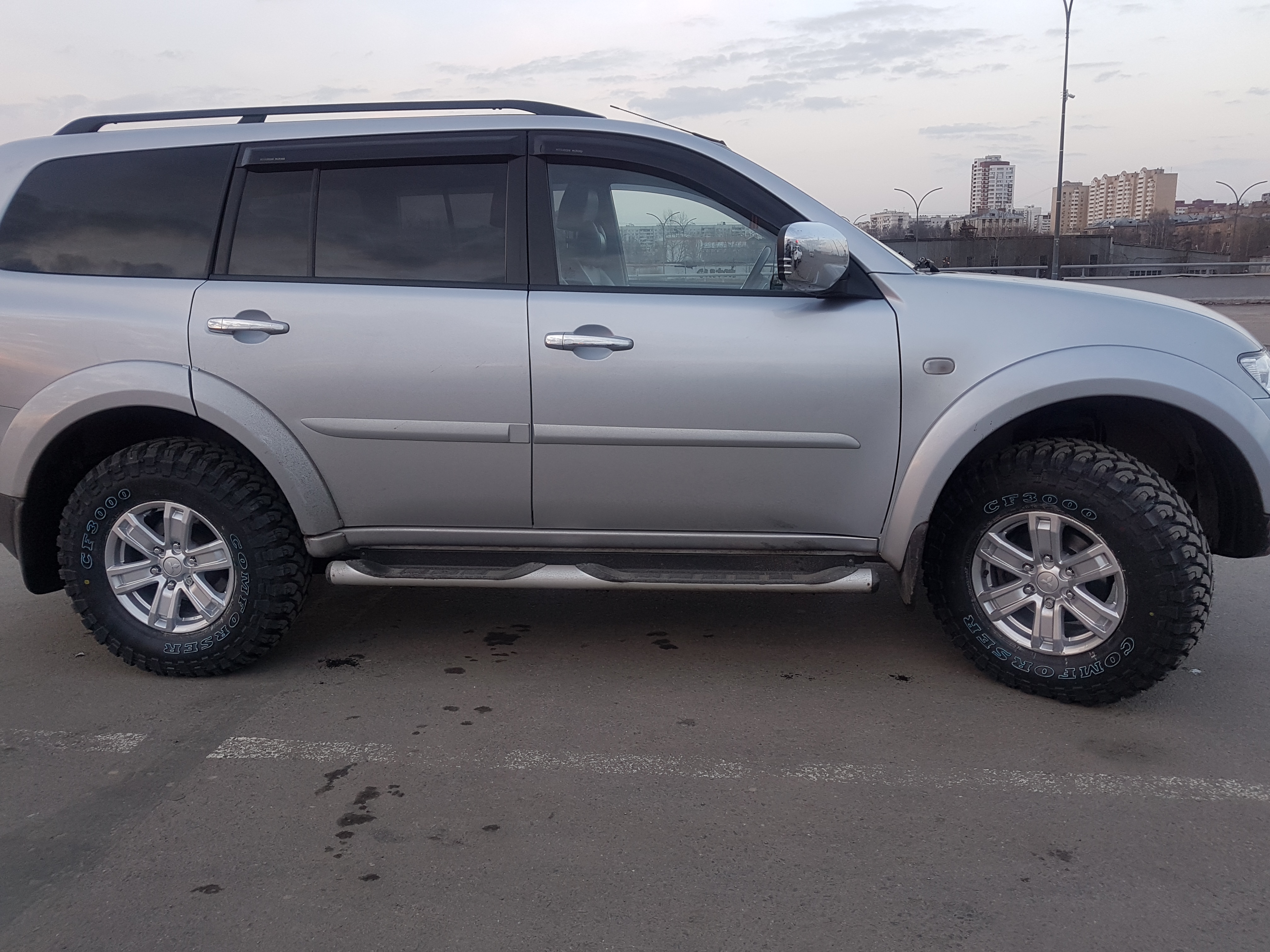

Вчера обул новые тапочки.Резина Comforser CF3000 265/75/16,диски КиК R7 16~е в штатных размерах,гайки Bimec D6,секретки Farad.Думал маленько по выше будет.На фото в багажнике зимняя резина на дисках.Пружинки сток,подсели.Схо-развал остался в допуске.

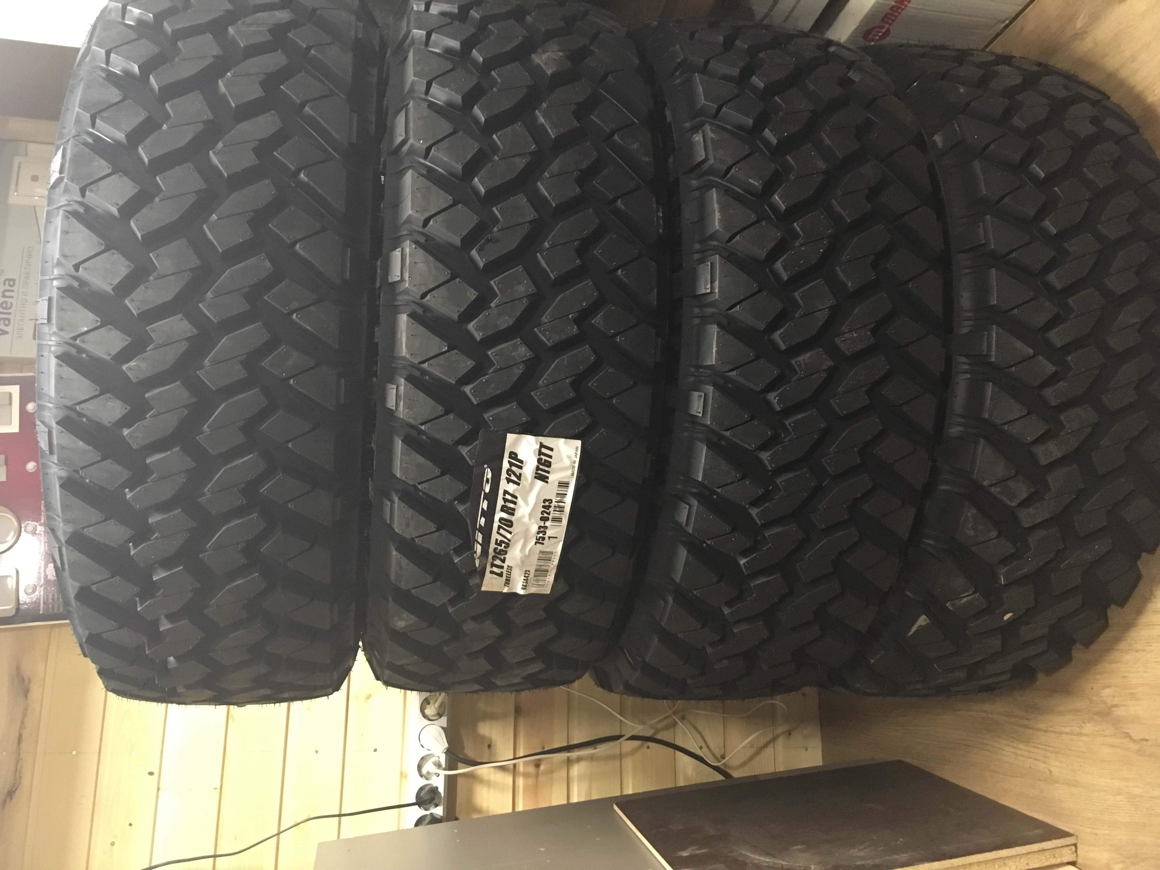

Я себе такую прикупил Нитто.Через недельку попробую.Отбалансировалась отлично.
