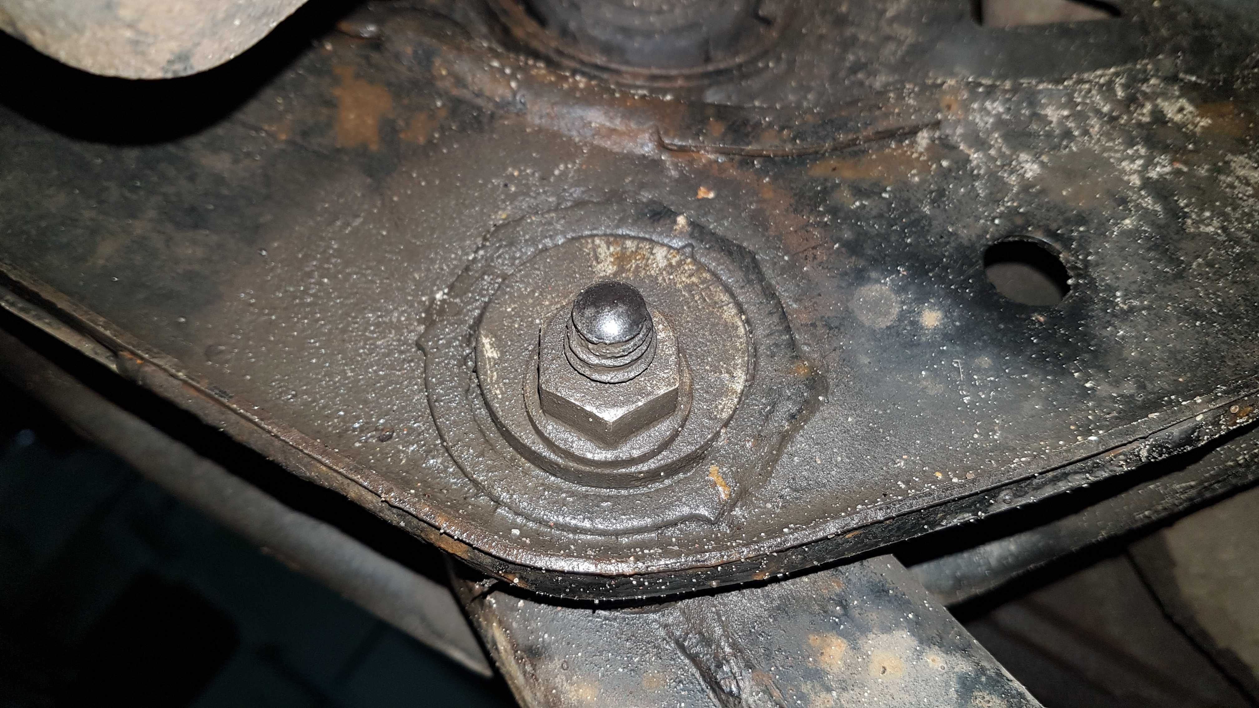

Наконец обслужил с/р болты!
Машина ездит уже 4 зиму, пробег под 50 тысяч.
Предыдущее обслуживание делал 3 года назад, пробег за это время составил около 43 т. км.
Несколько опасался по поводу закисания ...после 3-х московских зим.
Но все опасения оказались напрасными! :*VICTORY*:
Болты вышли как по маслу, в прямом и переносных смыслах.
Не подвела даже медная смазка, про которую последнее время появились некоторые опасения.
Все болты были в масле, без следов коррозии.
3 года назад промазал болты в Автофоре, сделали не просто хорошо, а отлично, отдельное за это Автофору спасибо!
Отдельное фи, за рекомендацию- делать эту процедуру-раз в 8-9 месяцев.::-D:

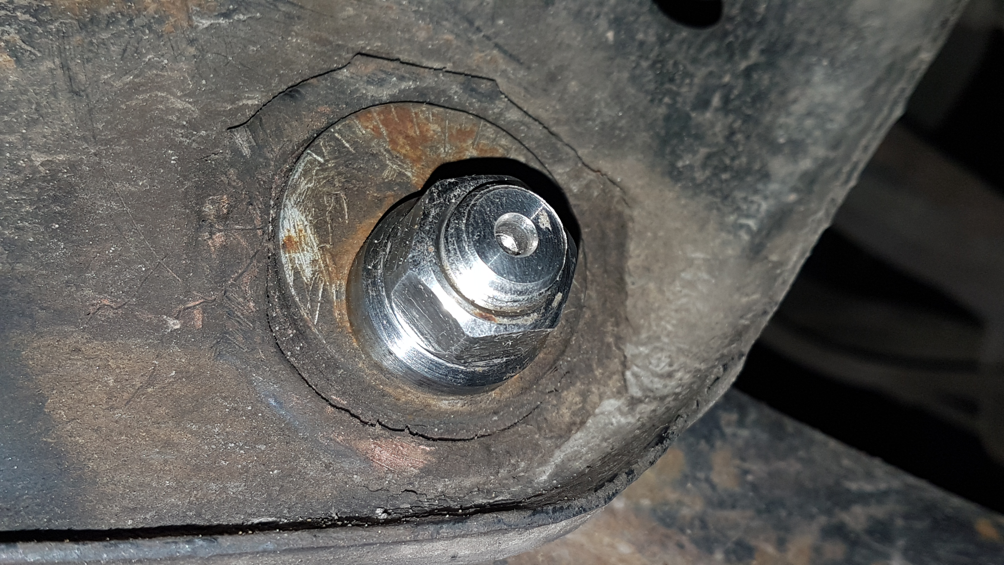

Установил болты из нержавейки в июне прошлого года.
http://pajero4x4.ru/bbs/phpBB2/viewtopi ... &start=990
Сегодня проверил, все болты на месте.
Ни чего с ними не случилось за это время, выдержали и пробеги по асфальту и очень частое бездорожье.
Состояние болтов — новое.
Сделал сход-развал и прошприцевал развальные болты. Из нержавейки…
Внутри смазка сохранилась в полном объеме.
При шприцевании, видел выходящую кристально чистую, прошлогоднюю смазку синего цвета.
В этот раз, мне в клубном сервисе, применили смазку темно серого цвета.
Первый раз, за три года владения машиной, сделал сход-развал без вытаскивания и смазки развальных болтов.
Фото болтов из нержавейки, после московских реагентов…
Красота.

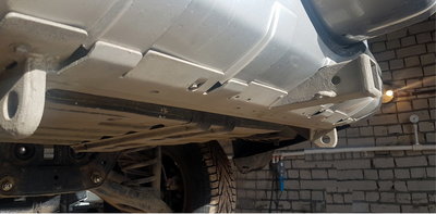

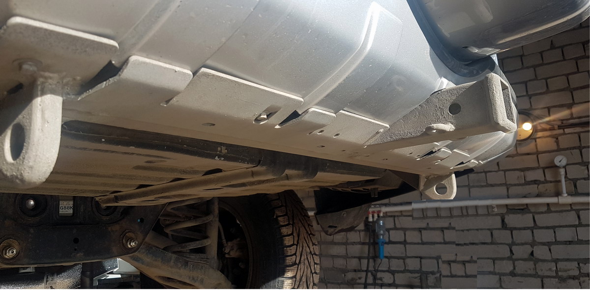

Давай опять обЪединимся :*FRIEND*: Ставь себе силовые пороги, я себе уже установил.
Как у тебя фаркоп в горячей оцинковке поживает?
У меня в состоянии, практически как вчера установлен, но малость грязноват на фото :*VICTORY*:

trassa писал(а): Ставь себе силовые пороги, я себе уже установил.
За что крепил, где взял?)))
У меня в состоянии, практически как вчера устанвлен
В девственном состоянии, штучные экземпляры (всего 3 )!!!

kompail писал(а): В девственном состоянии, штучные экземпляры (всего 3 )!!!
Спасибо Алексею! С душой все делал!
И как минимум, я знаю пять таких фаркопов.
Первый фаркоп, на бывшей машине Алексея, второй на его действующей.
Третий на машине его друга.
Четвертый у меня.
Пятый у тебя.
Очень жаль, что банкротство завода, свело на нет этот штучный фаркоп.
Считаю, что нам повезло и с фаркопом и с его мастером :*THUMBS UP*:
