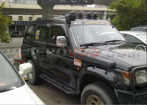

Кто знает - у меня бампер передний выпирает шире крыльев....а у вот у некоторых все ровно.....почему ? другие крылья или другой бампер ?

крылья под расширитель и без расширителя я так понял одинаковые, отличаются только наличие отверстий. получается бампер передний разный шире и уже , даже не бампер а пластиковые углы...

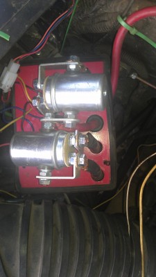

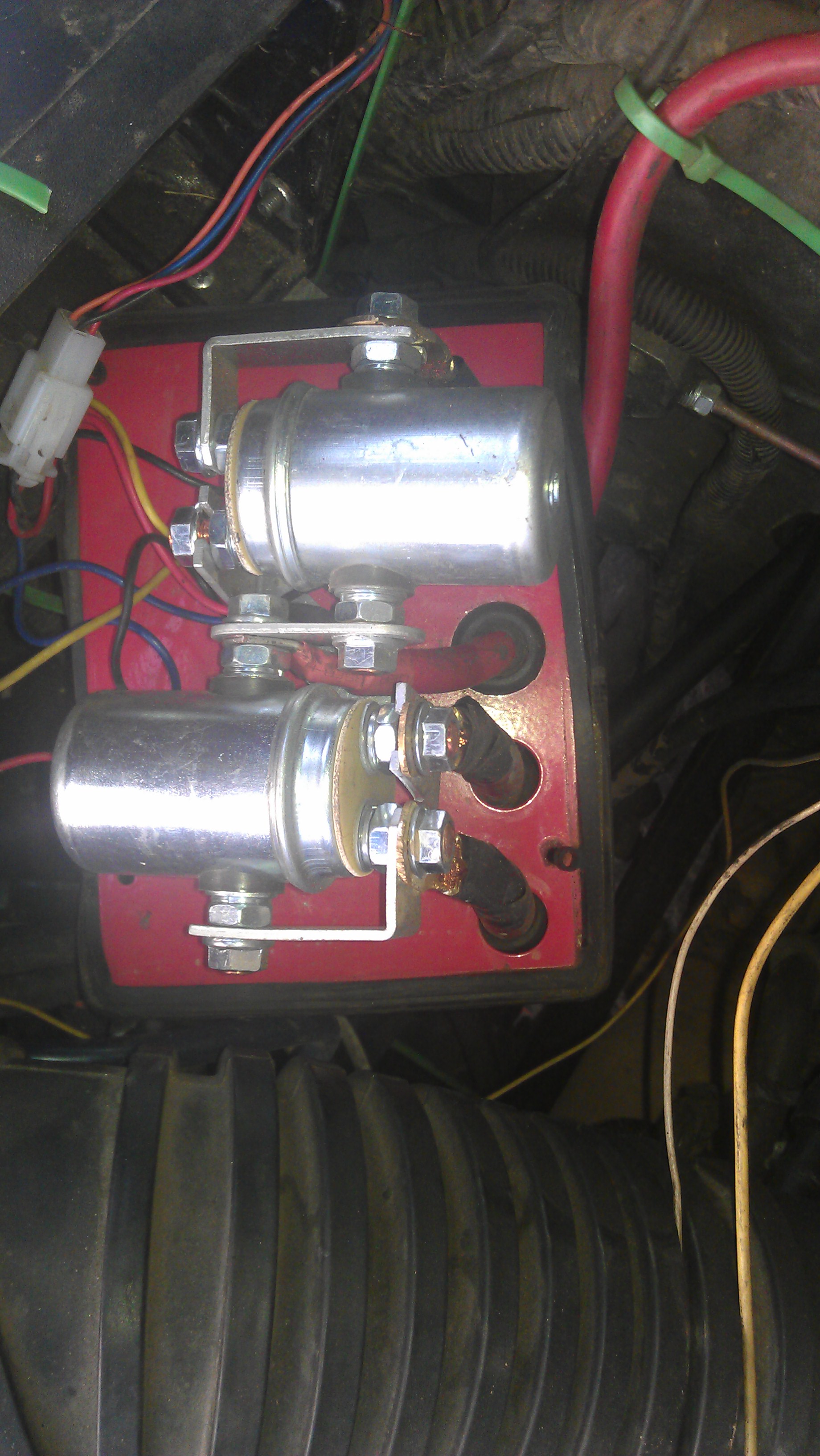

поставил лебедку вчера , после полугода лежания в гараже....а она что то не фурычит.....до этого снимал плюсовой провод с саленойдов , может не туда присобачил его....было 2 гайки откручено ))
а еще может я что нить с мотором сделал , так как один контакт куда желтый провод на лебедку приходит ,прокрутился....мог я там что либо оторвать внутри ?

оборвать внутри мотора мог щетки спокойно и разворотить площадку держатель

вот и думаю перекрутил желтый контакт...черт,буду разбирать......а то зима ,надо лебедь....

Тама обмотка, мог оторвать нах провод( а эта замена обмотки)

чую вообще буду менять и корпус тоже.....когда вкручивал новый винтик крепления троса к барабану , вкрутил очень длинный и не заметил, он там внутри борозду проделал и покоцал длинный болты корпуса, они теперь не фиксируются....
